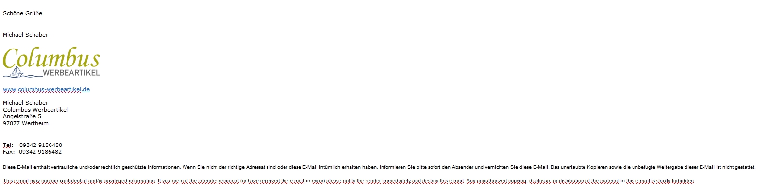

    hallo,
    ich habe bei mir seit langem ein problem mit einem eingefügten bild, dass ich einfach nicht lösen kann bzw. sehr wahrscheinlich nur mit einer neuinstallation, die ich aber eigentlich vermeiden möchte.
    folgende problematik taucht auf:

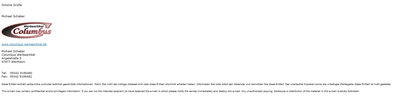

    ich nutze zur beantwortung meiner e-mails eine vorlage, die ich in jede mail kopiere (siehe anhang).
    allerdings passiert es ab und an, dass wenn ich die mail dann verschicke, es mir das bild abändert (siehe anhang).
    es handelt sich dabei um das alte (rot/silber) und neue logo (grün/blau/grau), das einfach auf das alte logo abgeändert wird.
    das eigenartige ist, dass es nicht immer passiert, stellenweise bei mehreren mails in einer kommunikation mal richtig, mal falsch ist.
    und vor allem existiert das alte logo auf dem computer überhaupt nicht mehr.
    hierfür habe ich auch bereits den kompletten cpu nach allen vorhandenen bilder in allen ordnern (auch versteckte/systemordner etc.) suchen lassen.
    die vorlage habe ich schon öfters mal neu erstellt, ohne änderung.
    ebenso habe ich reparieren ausgeführt.
    egal wie, der fehler tritt immer wieder sporadisch auf.
    der quelltext der verfassten vorlage befindet sich im anhang als textdokument.

    • 8. Januar 2015 um 10:39
    Hallo m. schaber,
    Folgendes fällt mir beim Quelltext auf:
    <p class="MsoNormal"><font face="Verdana" size="1"><span
              style="font-size: 8pt;"><img alt=""
                src="cid:part1.02070609.05040706@columbus-werbeartikel.de"
                height="64" width="200"></span></font></p>
    Da steht noch <img alt="" ...

    • 9. Januar 2015 um 11:50
    vornweg Danke für die Antworten, auch bzgl. des Disclaimers (womit ich mich bei Gelegenheit mal näher befassen werde).
    Die Rechtschreibung ist auch kein Problem, passe mich gerne an.
    Man lernt zum Glück nie aus.
    Mein Problem ist durch den Hinweis "<img alt="" allerdings noch nicht gelöst.
    Selbst wenn ich eine neue Vorlage erstelle (komplett neu geschrieben) taucht dieses Element wieder im Quelltext auf.
    Ebenso, wenn ich ein komplett anderes Bild verwende.
    Auch wenn ich die Zeile händisch aus dem Quelltext entferne, die Vorlage bearbeite, taucht im Anschluss dieses Element wieder auf.
    So wie ich das verstehe, ist "<img alt="" ja auch der Hinweis auf eine Grafik.
    Und nicht, dass es sich um eine "alte Grafik" handelt.
    Die Position src="cid:part1.02070609.05040706@columbus-werbeartikel.de" beschreibt dann doch den Ort/Quelle der Grafik.
    Und genau diesen Ort finde ich eben einfach nicht bzw. kann nichts damit anfangen.
    Mittlerweile habe ich auch mal in AppData die Templates für Thunderbird gelöscht, jedoch mit dem gleichen nicht erfolgreichen Ergebnis.
    Mir ist allerdings aufgefallen, dass im unteren Bereich der Mail noch ein genauerer Hinweis auf die Grafik vorhanden ist bzw. in der ursprünglichen Vorlage eben nicht:
    --------------060904080506050901020803
    Content-Type: image/png
    Content-Transfer-Encoding: base64
    Content-ID: <[email=part1.02070609.05040706@columbus-werbeartikel.de]part1.02070609.05040706@columbus-werbeartikel.de[/email]>
    Beim Erstellen einer neuen Vorlage ändert sich dieser Hinweis dann z. B. auf:
    --------------000308040405010906000206
    Content-Type: image/png;
     name="2015 Logo Mail 200px.png"
    Content-ID: <[email=part1.08040609.01080808@columbus-werbeartikel.de]part1.08040609.01080808@columbus-werbeartikel.de[/email]>
    Content-Disposition: inline;
     filename="2015 Logo Mail 200px.png"
    Sollte es mit diesem Hinweis dann letztlich funktionieren?
