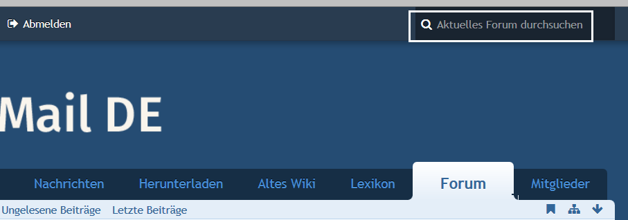

    p. s. ich wollte die Suche bemühen aber in dem neuen Layout finde ich nicht mal mehr die
    die findest Du hier (achte auf die von mir gesetzte weiße Umrandung):

    vielen Dank. War das Feld wirklich vorher auch schon da? :whistling:
    edit: Suche bemüht, nix gefunden
    ja! Aber das sollte dich nicht weiter kümmern. Du bist nicht die einzige Person, die mit dem Auffinden dieses Feldes Probleme gehabt hat. ;)
