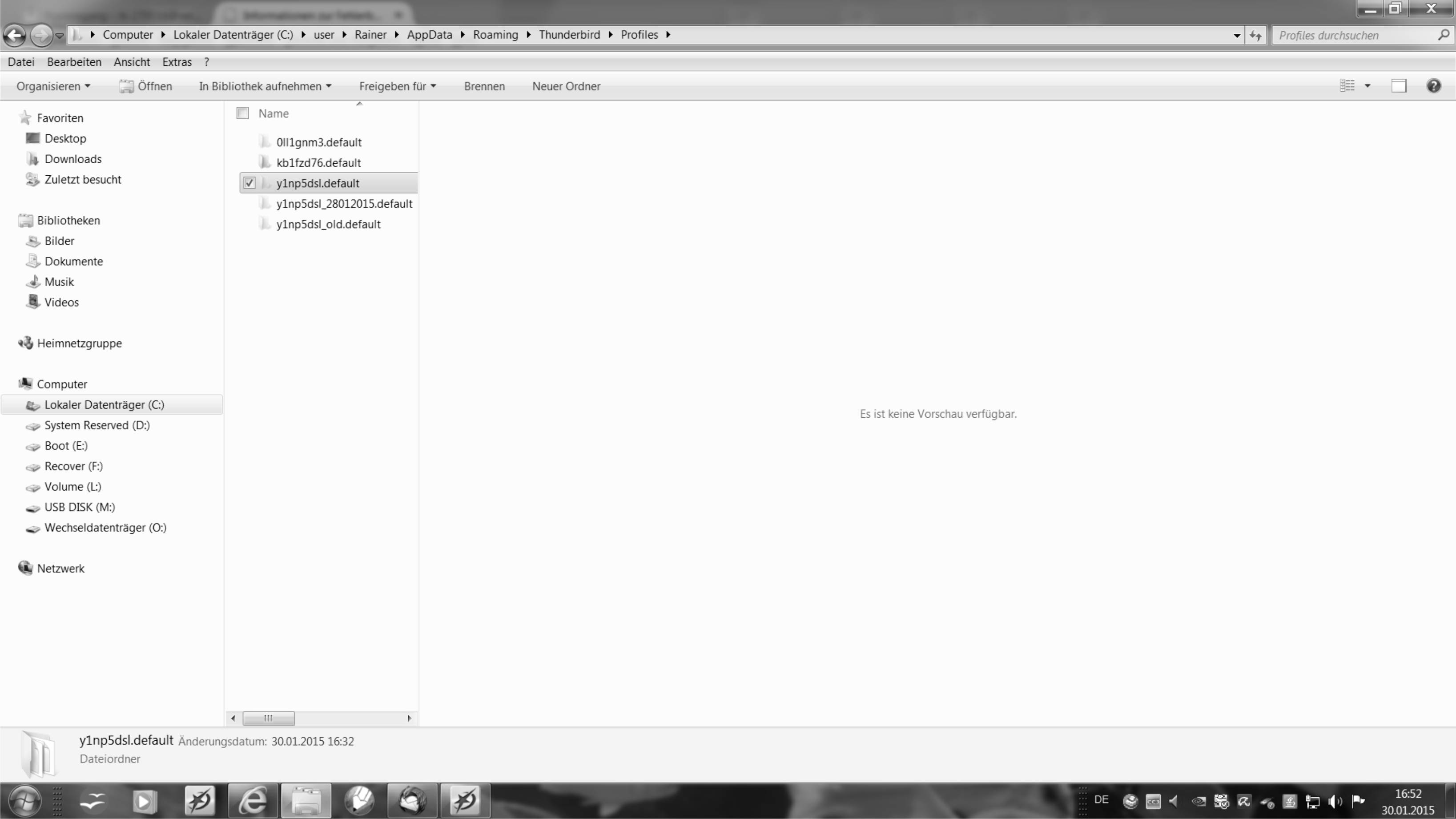

    • #32
    Hallo Ulrich,
    ich hab mal von
    c:\user\rainer\AppData\Roaming\Thunderbird\Profiles\
    einen screenshot (screenshot6.JPG) gemacht, um "Profilordnerleichen" zu finden
      • 191,34 kB
      • 3.274 × 1.841

    Da der Faden inzwischen schon recht lang und etwas unübersichtlich geworden ist, fange ich mit einer Zwischenbilanz an.
    @ raike:
    laut deinem Beitrag #24 hast du ein neues Profil erstellt und den alten Profilordner y1np5ds1.default erfolgreich angewählt ("eingebunden").
    Wenn du in diesem Beitrag sagst "Hat alles gut geklappt", bedeutet das, dass jetzt deine 3 POP-Konten angezeigt werden und dass auch deine im Beitrag #20 erwähnten "ca. 80 Ordner teils hierarchisch aufgebaut" wieder erscheinen?
    In deinem screen shot 6 sieht man neben 3 Profilordnern y1np5ds1.xxxxxxx noch die Profilordner
    0ll1gnm3.default
    kb1fzd76.default
    lreq746y.default
    Offenbar geht es nun darum, Mailbox-Dateien aus diesen 3 Profilordnern mit "ImportExportTools" in das augenblicklich genutzte Profil y1np5ds1.default zu importieren.
    Ich schlage vor, dass du diese Dateien in die "Lokalen Ordner" importierst.
    Die zu importierenden Mailbox- (oder Mbox-) Dateien (ohne Endung) befinden sich jeweils in den verschiedenen "pop***"-Ordnern innerhalb der Ordner "Mail" der drei Profilordner - also z. B. 0ll1gnm3.default\Mail\pop.xxx.xx\ - und heißen "Inbox, "Sent", "Archives", "Drafts", ..., können aber auch Namen der von dir selbst erstellten Ordner tragen wie z. B. "Arbeit", "Rechnungen", ... usw.
    Wenn du in einem dieser "pop***"-Ordner eine *.sbd-Ordner (z. B. "Sent.sbd") siehst, bedeutet das, dass der entsprechende Ordner "Gesendet" einen oder mehrere Unterordner hatte. Um einen solchen Ordner "Gesendet" mitsamt seiner Unterordner-Struktur zu importieren, musst du in ImportExportTools -> Mbox-Dateien importieren > "Eine oder mehrere Mbox-Dateien mit Unterordnern importieren" klicken, zu dem "pop***"-Ordner navigieren und die Datei "Sent" anwählen (markieren):
    Externer Inhalt i1274.photobucket.com
    Wenn du Schwierigkeiten hast, die zu importierenden Mbox-Dateien zu identifizieren, kannst du screen shots mit den Inhalten der pop-Ordner einstellen.
    Was mir im screen shot 6 noch auffällt, ist die Anwesenheit von drei "y1np5ds1.default" Ordnern, von denen einer y1np5ds1_old.default und ein anderer y1np5ds1_28012015.default heißen.
    Wahrscheinlich haben sie den gleichen Inhalt, aber man weiß nicht, welches dieser drei Profile augenblicklich von dir benutzt wird.
    Wenn du mit der Handhabung von ImportExportTools nicht zurecht kommst, könnte man auch eine manuelle Methode zum Import des Mbox-Dateien benutzen.

    Hallo Feuerdrache,
    ich hab mal screenshots gemacht von:
    c:\user\rainer\AppData\Roaming\Thunderbird\Profiles\0ll1gnm3.default (screenshot7.JPG)
    c:\user\rainer\AppData\Roaming\Thunderbird\Profiles\kb1zd76.default (screenshot8.JJPG)
    c:\user\rainer\AppData\Roaming\Thunderbird\Profiles\y1np5dsl.default (screenshot9.JPG)
    c:\user\rainer\AppData\Roaming\Thunderbird\Profiles (screenshot10.JPG)
    Sagt Dir das was ?
      • 208,61 kB
      • 3.274 × 1.841
      • 211,53 kB
      • 3.274 × 1.841
      • 224,68 kB
      • 3.274 × 1.841
      • 197,76 kB
      • 3.274 × 1.841
    .....Profiles\0ll1gnm3.default (screenshot7.JPG)
    In diesem Profilordner gibt es keinen Ordner "Mail", dort ist also nichts zu holen.
    .......\Profiles\kb1zd76.default (screenshot8.JJPG)
    Auch in diesem Ordner fehlt ein Ordner "Mail".
    Dafür sieht man aber innerhalb von kb1zd76.default einen weiteren Profilordner namens "lreq746y.default", der dort gar nicht hin gehört, sondern in den Ordner "Profiles".
    Der selbe Ordner "lreq746y.default" wird aber im screen shot 6 im Ordner "Profiles" auf gleichem Niveau wie die anderen Profilordner angezeigt.
    Ich muss gestehen, dass ich das nicht verstehe.
    Werden die Ordnerhierarchien unter Windows anders angezeigt als unter Mac OS X?
    ....\Profiles\y1np5dsl.default (screenshot9.JPG)
    Das ist offenbar das Profil, das offenbar gegenwärtig von dir benutzt wird.
    .....\Profiles (screenshot10.JPG)
    Wie screen shot 6, bloß dass der Ordner "lreq746y.default" hier nicht gezeigt wird (siehe meine obige Bemerkung).
    Vorläufiges Fazit:
    aus den in diesen screen shots gezeigten Profilordnern gibt es offenbar nicht zu importieren, da außer dem im Gebrauch befindlichen Ordner keiner einen Ordner "Mail" enthält.
    Bleibt der Ordner "lreq746y.default", dessen Inhalt wir bisher nicht gesehen haben.
    Jetzt könnte man natürlich noch die beiden im screen shot 2 gezeigten Profilordner untersuchen, die unter dem Benutzer "Windows-7" erstellt wurden.
