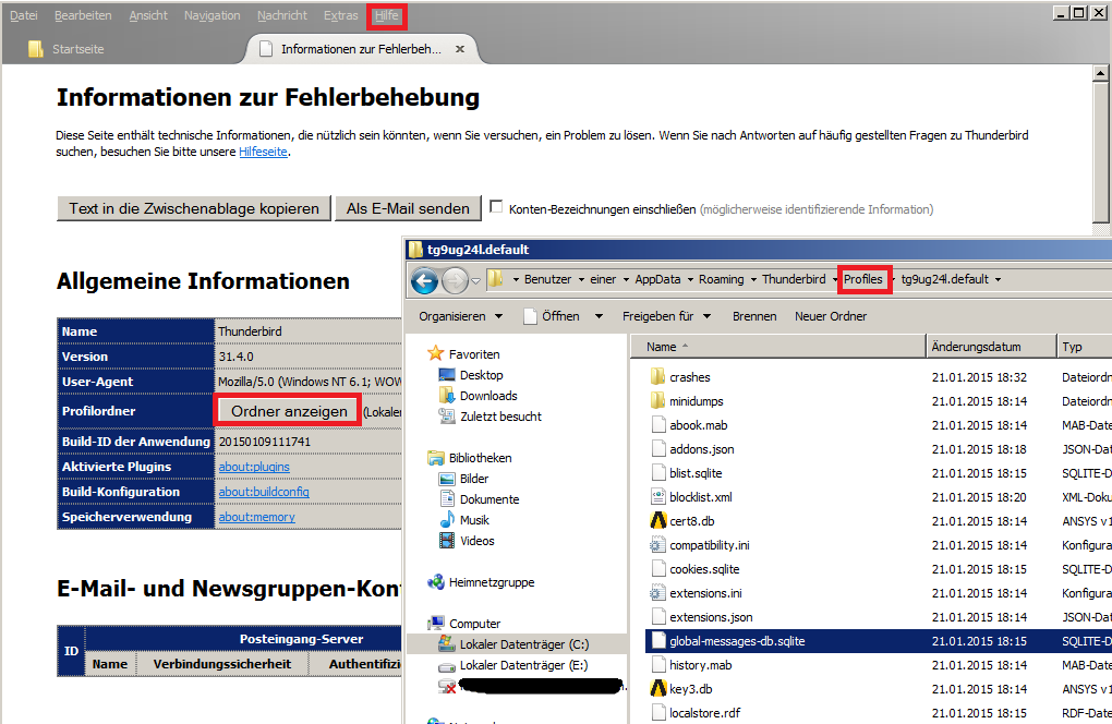

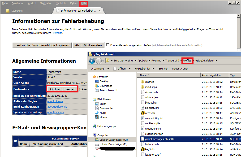

    du öffnest Thunderbird und drückst ein Mal die Alt-Taste (spätestens) jetzt wird dir das Menü oben angezeigt (es kann sein, dass dieser Schritt nicht notwendig ist).
    Nun klickst du im Menü auf "Hilfe" und dann auf "Informationen zur Fehlerbehebung".
    Jetzt wird dir eine Liste technischer Details zu deinem Thunderbird und seinen Einstellungen angezeigt. Diese Liste besteht aus mehreren Tabellen, die dunkelblau in der linken Spalte eingefärbt sind, und grau in der rechten.
    In der ersten Tabelle "Allgemeine Informationen" findest du in der vierten Spalte das Wort Profilordner.
    Dort ist in der linken Spalte ein Button "Ordner anzeigen" und da klickst du drauf.
    Damit öffnet sich der Windowsexplorer. Du befindest dich innerhalb des Windowsexplorers direkt im xxxxxxxx.default-Ordner.
    Jetzt lässt du dir wieder den Thunderbird auf dem Bildschirm anzeigen und schließt ihn. Dann wartest du 20 Sekunden.
    Nun lässt du dir wieder den Windowsexplorer anzeigen. Durch Klick oben in der Adressleiste auf den übergeordneten Ordner (wahrscheinlich "Profiles") wird dir unter anderem der xxxxxxxx.default-Ordner so angezeigt, dass du ihn umbenennen kannst, was du jetzt auch machst.
    Grüße, Ulrich

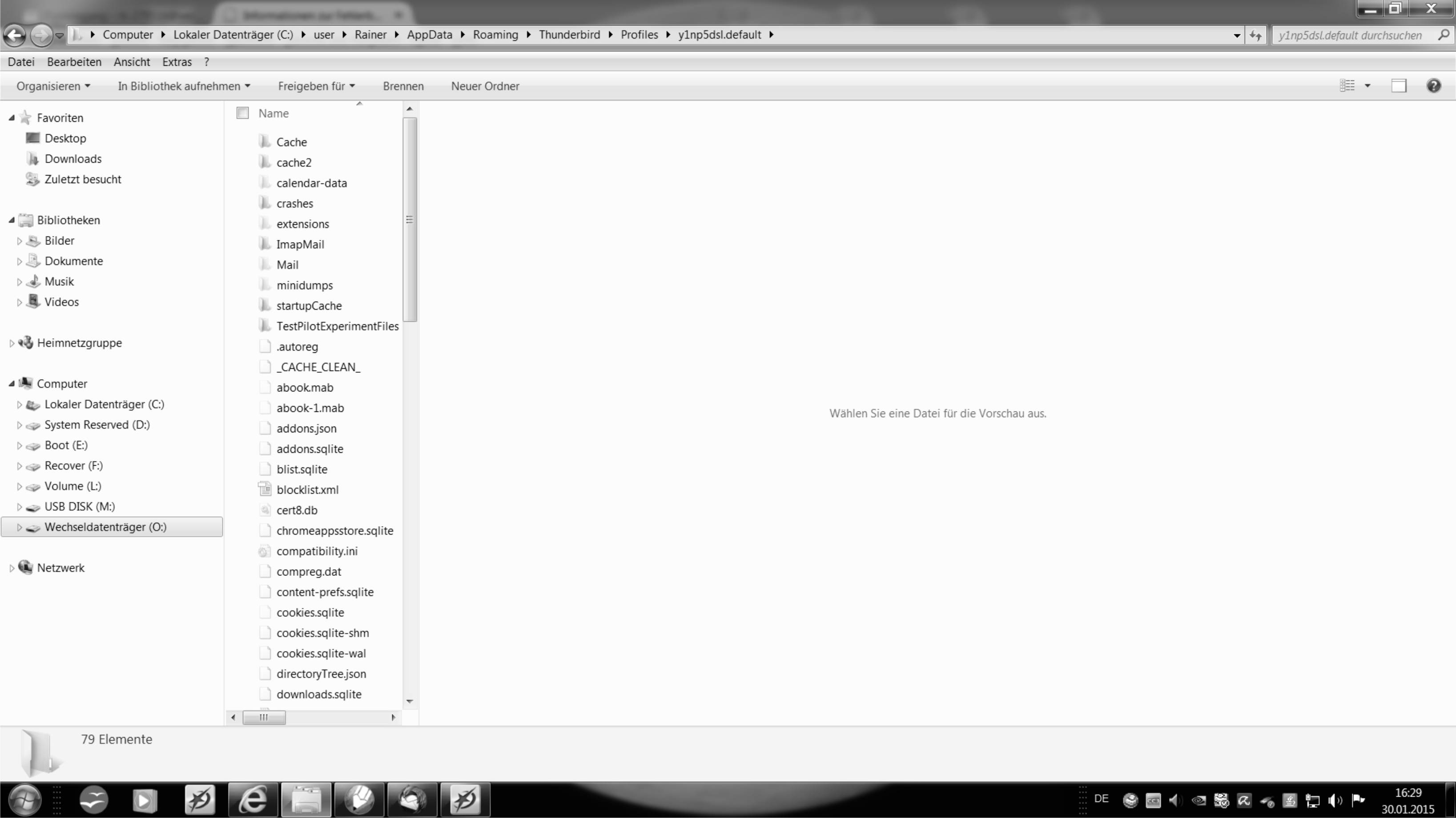

  • raike
    19. Jan. 2010
    • 23. Januar 2015 um 16:44

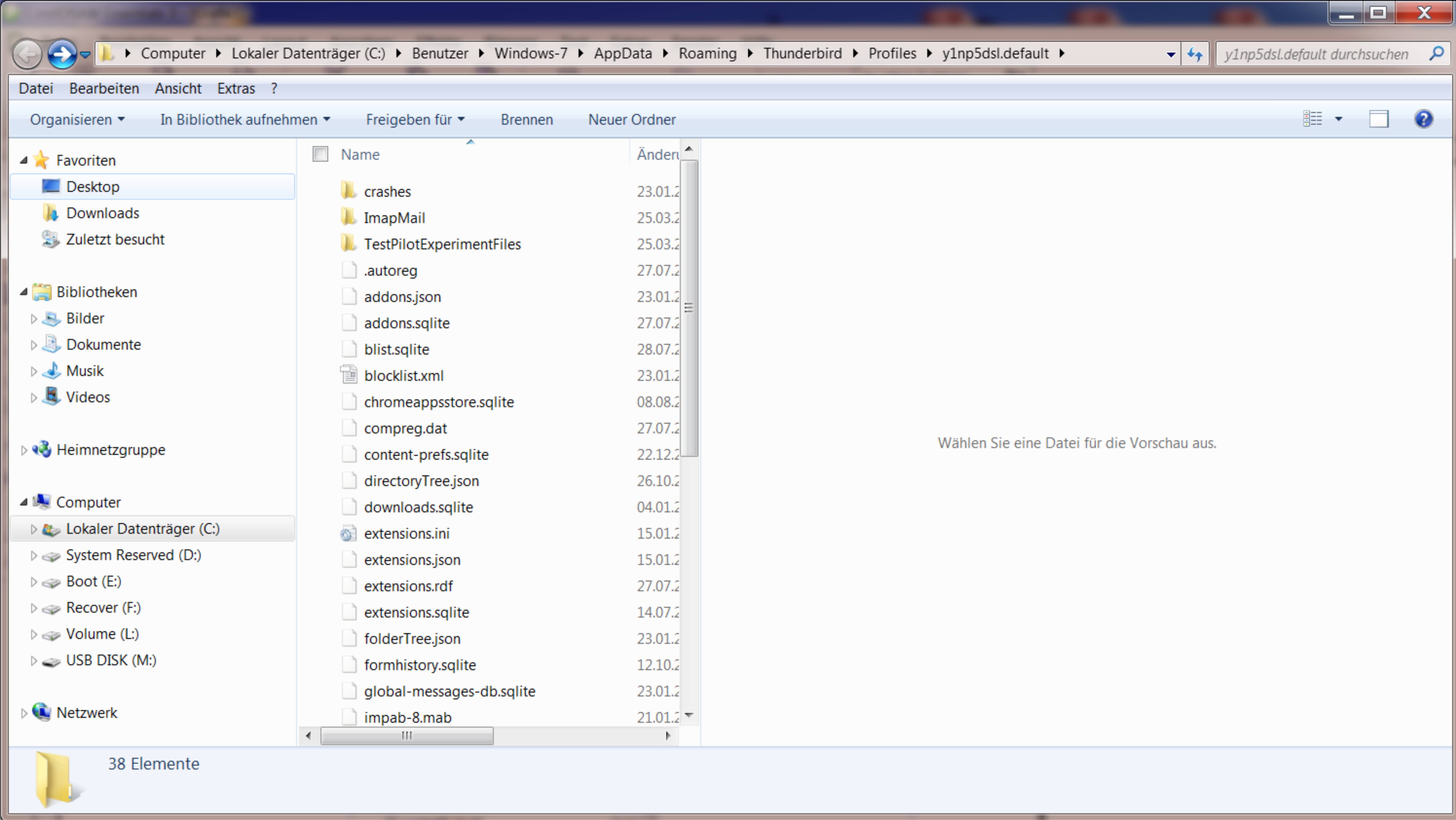

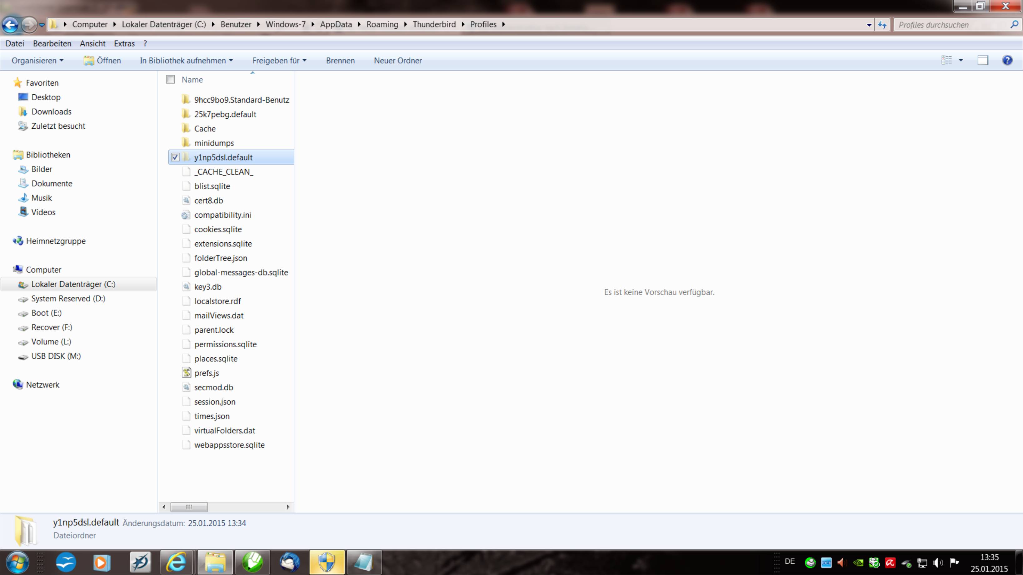

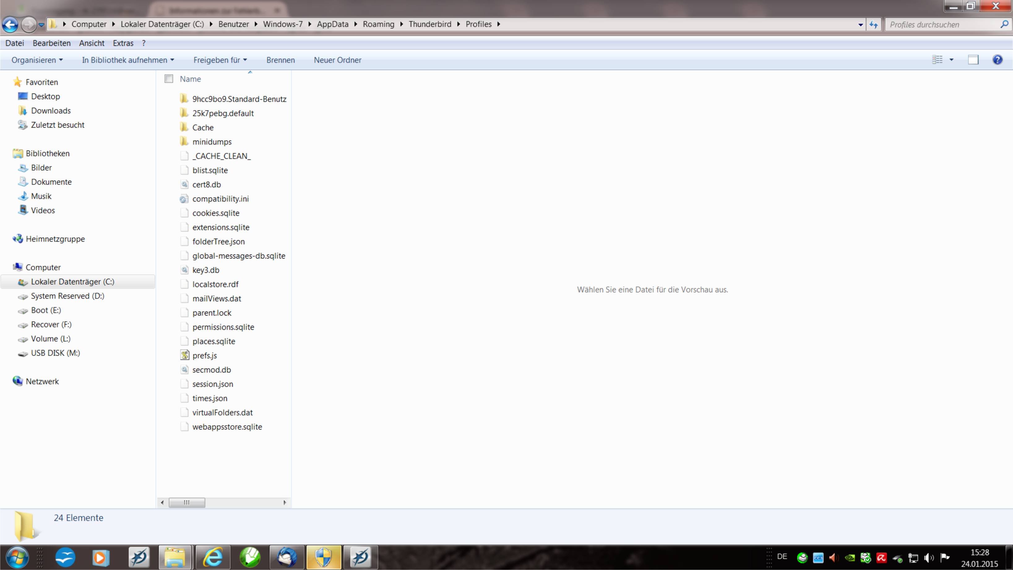

    Hallo Ulrich,
    ich bin so vorgegangen, wie Du es beschrieben hast.#
    Mein Profil heißt: y1np5ds1.default
    ?tiny=1
    Wenn ich aber auf Profile clicke, erscheint:
    ?tiny=1
    Mache ich etwas falsch ??

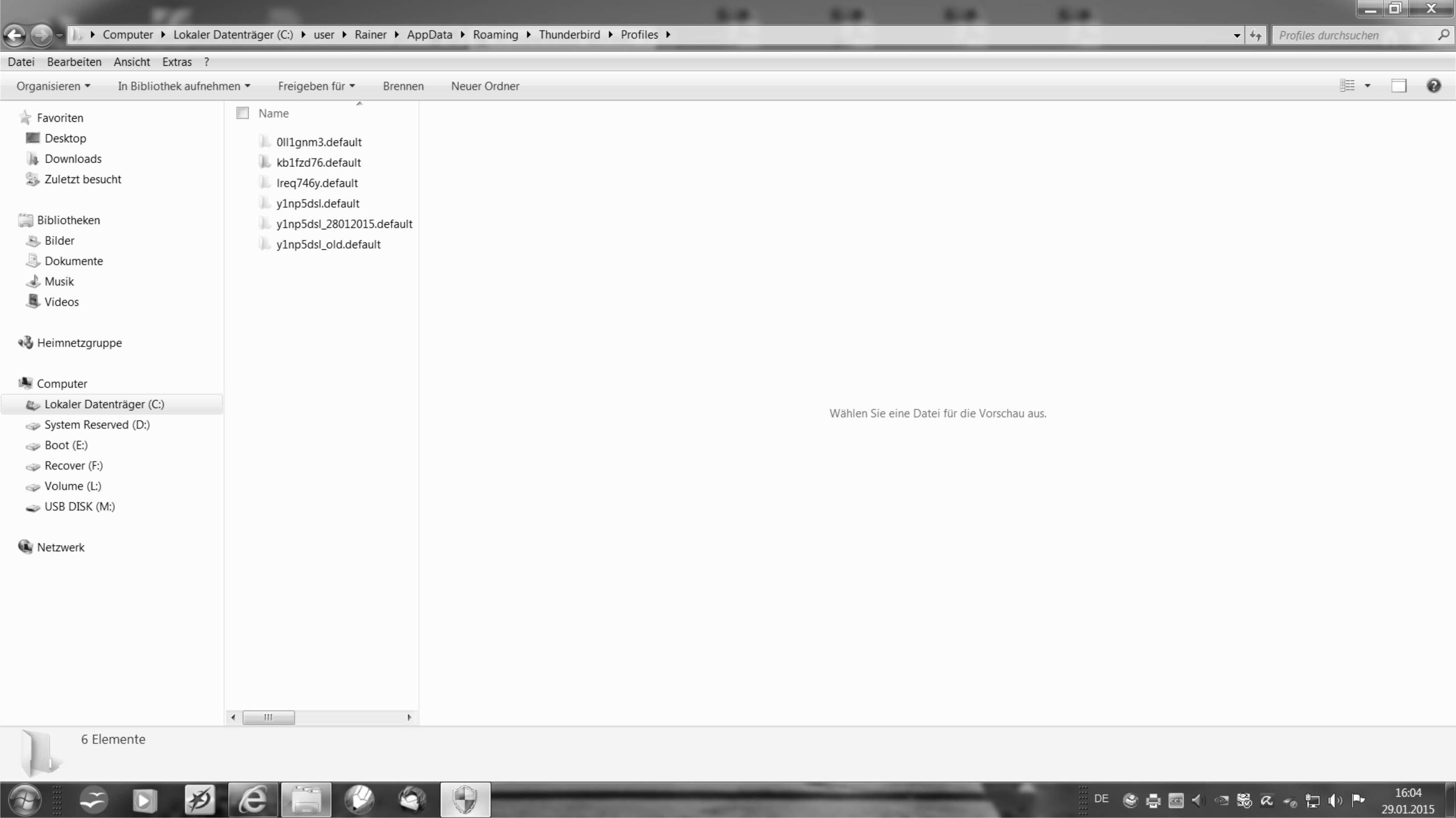

      • 755,55 kB
      • 6.020 × 3.390
      • 172,59 kB
      • 1.735 × 2.148
  • losgehts
    924
    12. Sep. 2007
    • 24. Januar 2015 um 12:29
    kann es sein, dass du bei screenshot1 nicht ganz hoch gescrallt hast?
    Mir scheint (weil bei screenshot1 der Pfad nicht zu erkennen ist) als hättest du mehrere (4) Profile:
    Also alles nur Vermutung:
    • 1) c:\Users\Windows-7\AppData\Roaming\Thunderbird\Profiles\y1np5dsl.default
    • 2) c:\Users\Windows-7\AppData\Roaming\Thunderbird\Profiles\9hcc9bo9.Standard-Benutz
    • 3) c:\Users\Windows-7\AppData\Roaming\Thunderbird\Profiles\25k7pebg.default
    • 4) c:\Users\Windows-7\AppData\Roaming\Thunderbird\Profiles
    Wobei das erste das ist, welches du im Augenblick benutzt (da dieses von Thunderbird aus direkt aufgerufen hast).
    Dabei ist passiert, dass diese Profile ineinander verschachtelt sind (nicht so schlimm, werden wir aber beheben).
    Um das weiter Vorgehen zu klären bitte ich dich:
    öffne die Datei
    c:\Users\Windows-7\AppData\Roaming\Thunderbird\profiles.ini
    mit Notepad, und poste hier den Inhalt. Schließe sie danach ohne zu speichern.
    Und um sicher zu gehen, wäre es toll, wenn du noch einen Screenshot machen könntest vom Ordner "Profiles", auf dem der Pfad und alle Unterordner erkennbar sind (Dateien sind unwichtig).
    Dann sehen wir weiter.
    Grüße, Ulrich

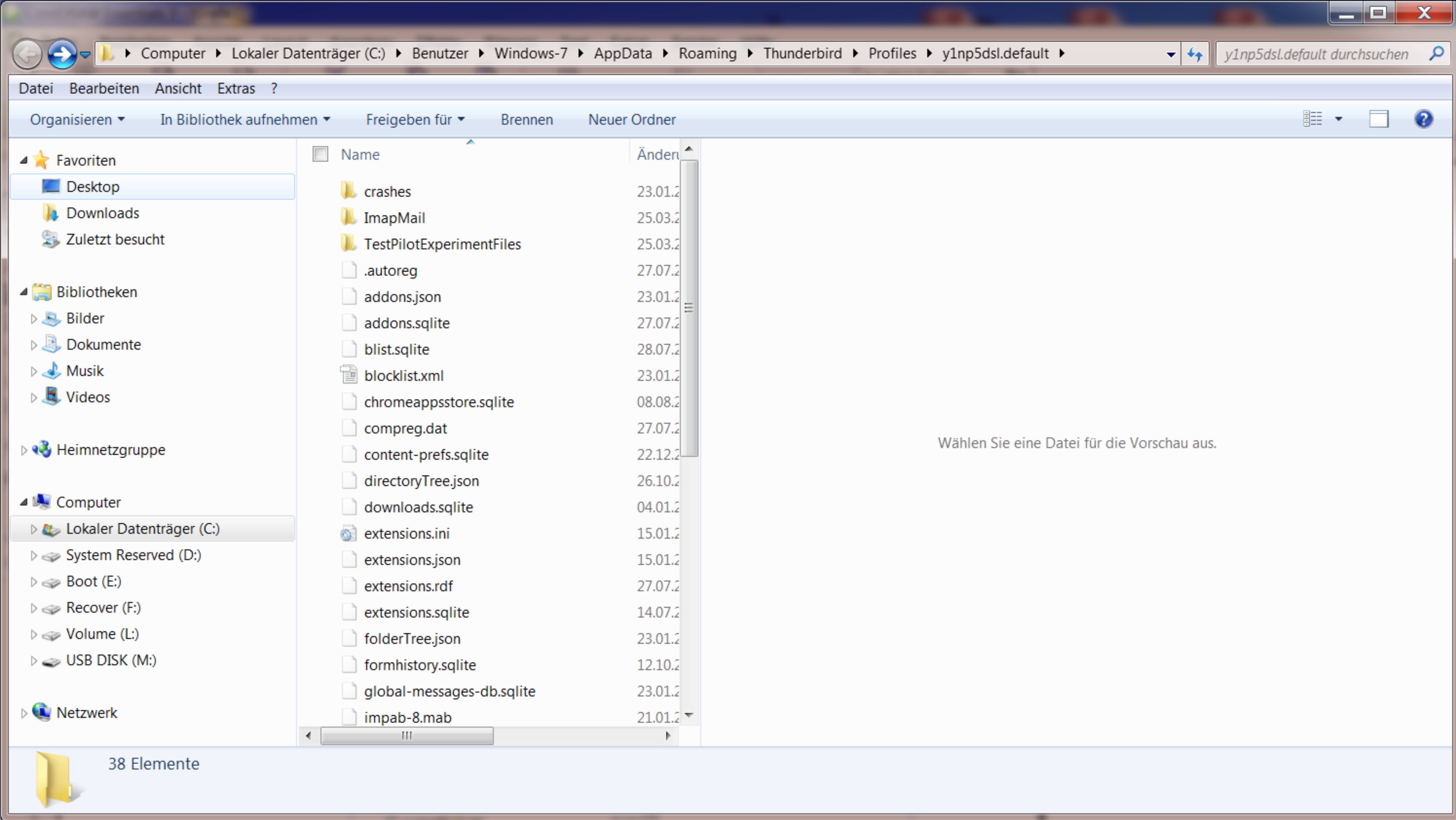

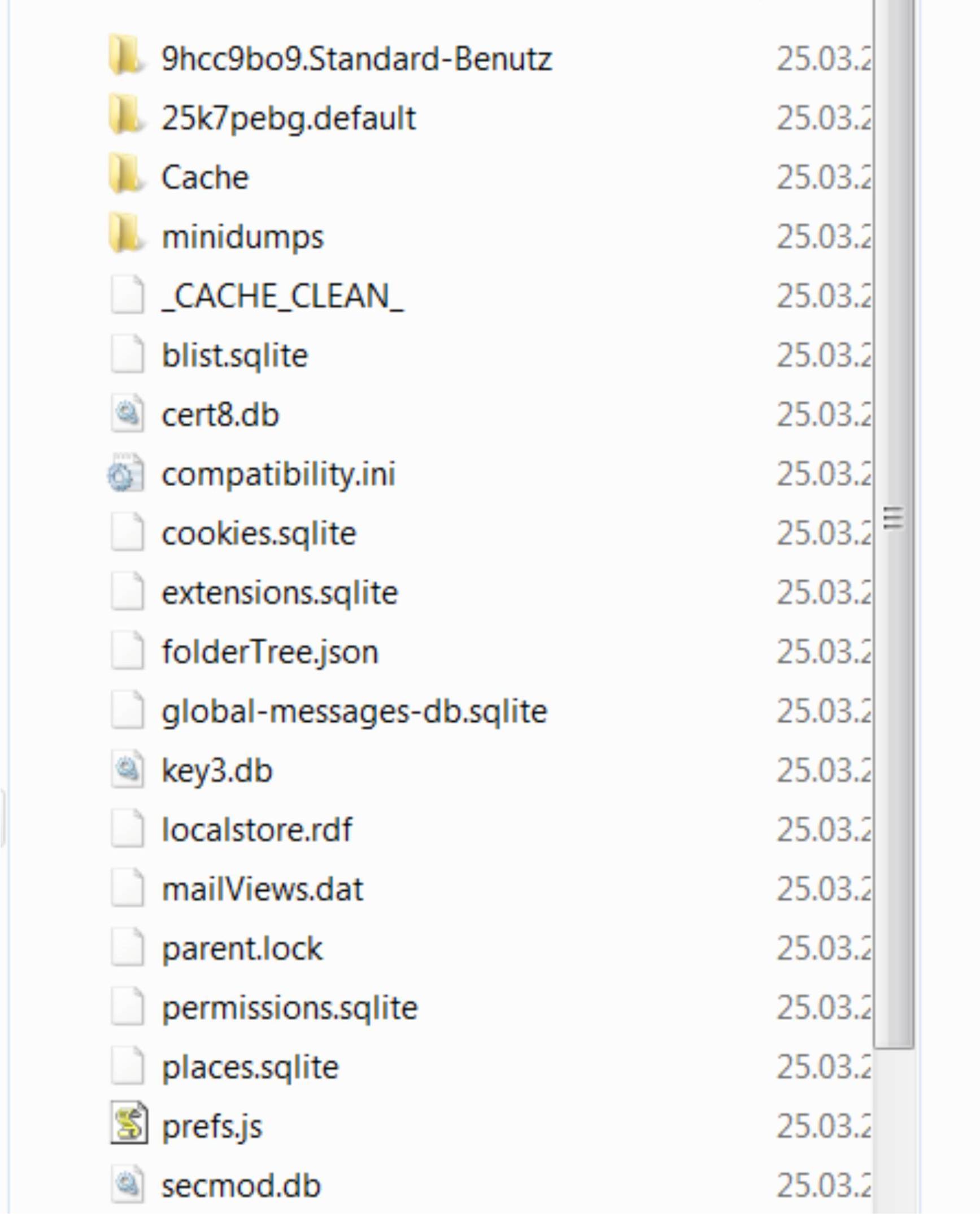

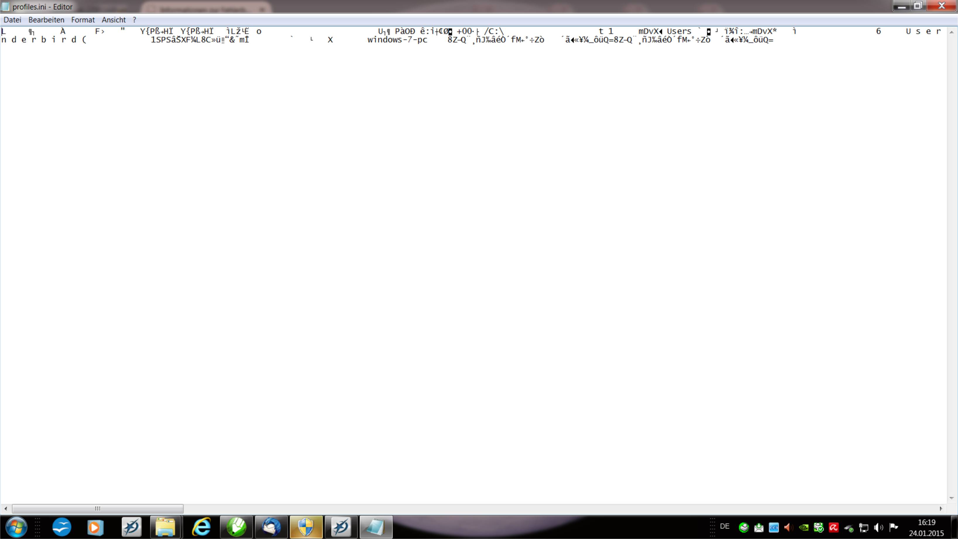

    Hallo Ulrich,

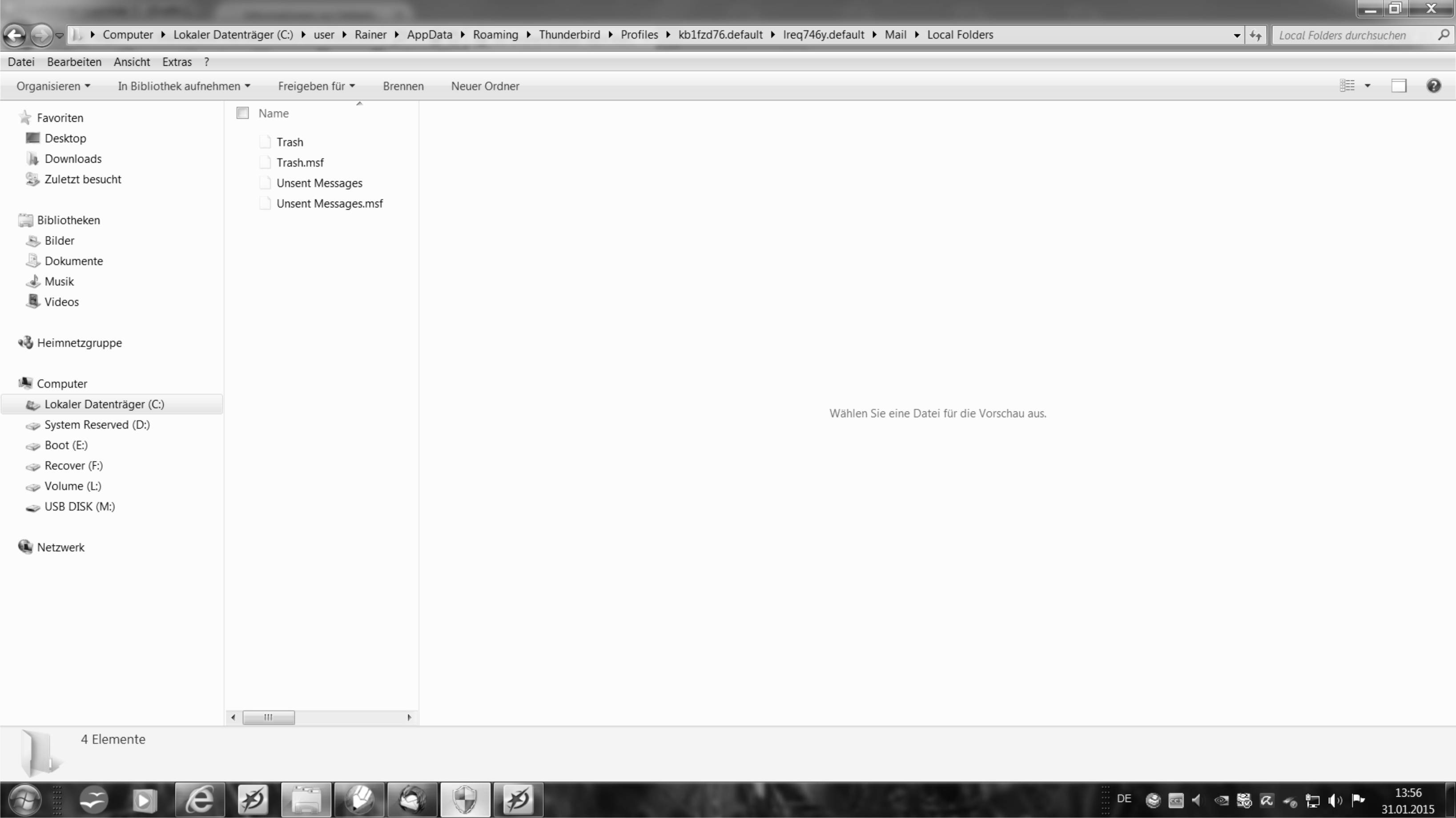

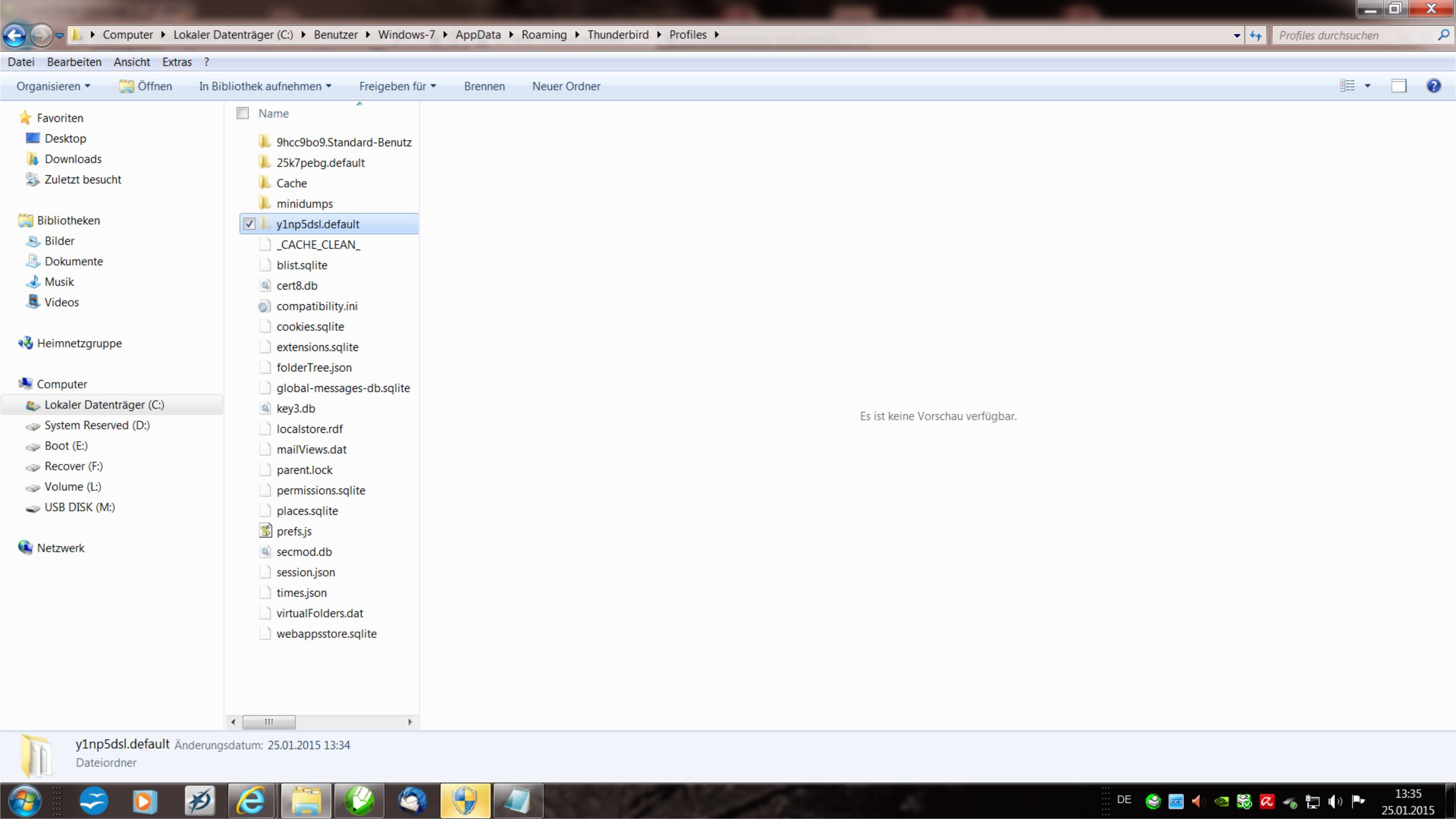

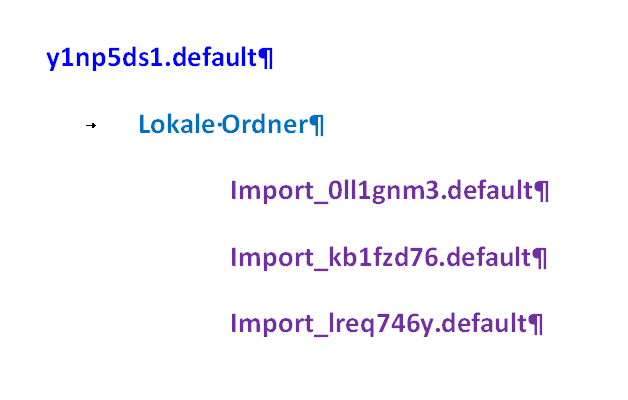

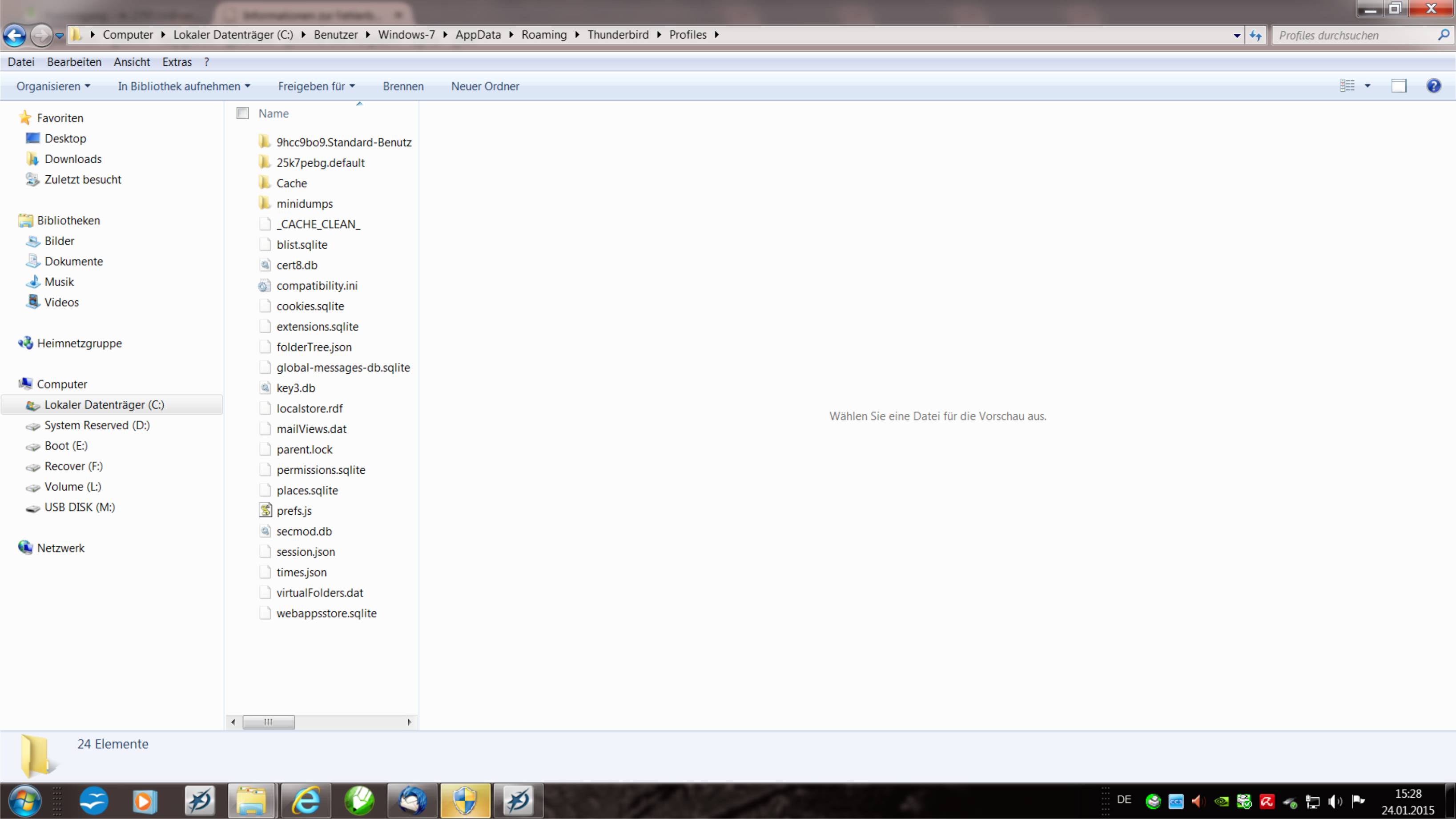

    ich hab den Inhalt von Profiles noch mal angefügt (screenshot3.JPG), damit Du alle Ordner sehen kannst.
    Die Datei:
    c:\user\rainer\AppData\Roaming\Thunderbird\profiles.ini
    existiert leider nicht. Der Ordner "Thunderbird" ist leer.
    Ich hab auch:
    c:\Benutzer\Windows-7
    aber dann fehlt AppData.....
      • 258,17 kB
      • 3.274 × 1.841
    Einmal editiert, zuletzt von graba (24. Januar 2015 um 19:14) aus folgendem Grund: überflüssige Screenshots gelöscht

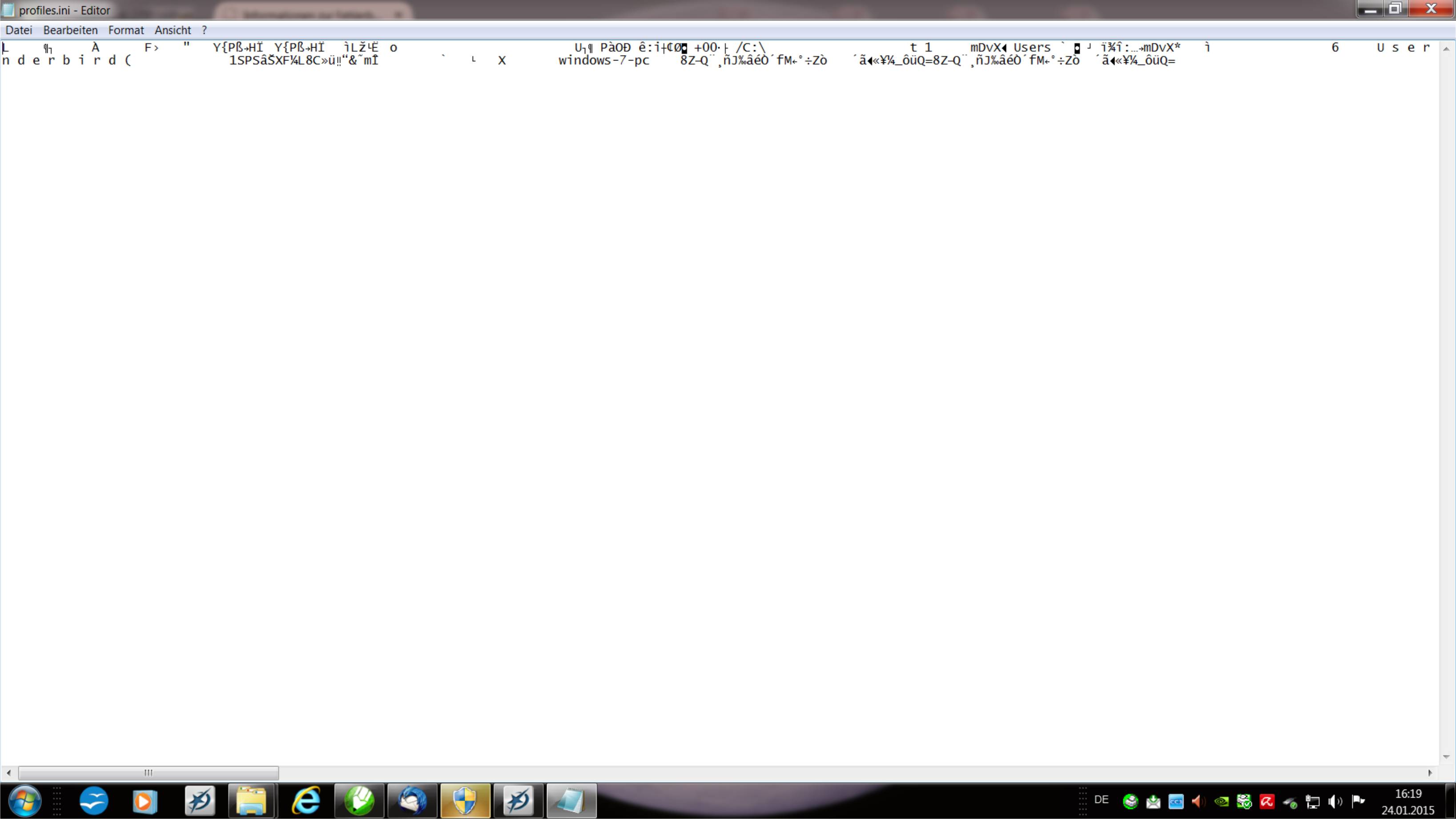

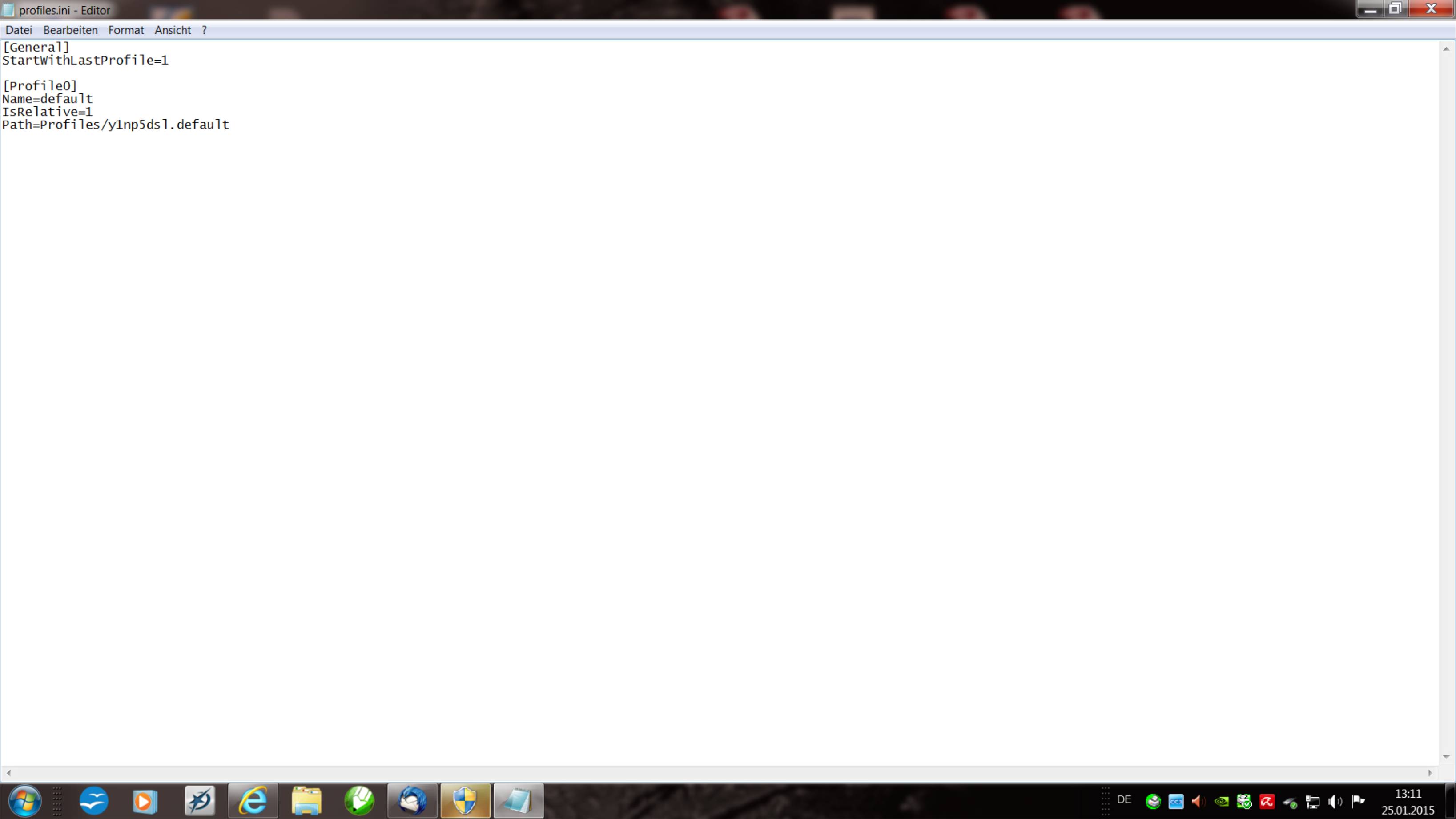

    Hallo Ulrich,
    ich hab eine Datei "profiles.ini" gefunden.
    Mit Notepad geöffnet sieht sie so aus (screenshot4.JPG)

    580
    21.539
    • 24. Januar 2015 um 17:20
    hat es einen besonderen Grund, warum der Screenshot 3 gleich fünffach eingesetzt wurde?
  • raike
    19. Jan. 2010
    • 24. Januar 2015 um 17:25
    Hallo graba,
    nein, war ein Versehen !
  • losgehts
    924
    12. Sep. 2007
    • 25. Januar 2015 um 08:12
    nun, das ist ein Ergebnis, mit dem ich nicht gerechnet habe.
    Irgendwie passen deine Erklärung und deine beiden Screenshots nicht zusammen:
    Aus Screenshot2.jpg aus Beitrag 6 entnehme ich, dass es den Ordner
    gibt. Das deckt sich mit deiner Aussage, dein Profilordner heiße y1np5dsl.default.
    Dann Screenshot3.jpg aus Beitrag 9: Der zeigt den Inhalt des Verzeichnisses
    an, doch wird da der Ordner y1np5dsl.default nicht angezeigt?
    Das verstehe ich nicht.
    Daher erneut meine (diesmal anders formulierte Frage):
    Kann es sein, dass screenshot3 aus Beitrag 9 nicht alle Unterordner des Ordners "Profiles" anzeigt?
    Die Datei:
    Du scheinst mit zwei Windows-Benutzern zu arbeiten: "Windows-7" und "rainer". Mit welchem dieser Windowsbenutzer möchtest du Thunderbird benutzen?
    Dass Notepad die Datei Profiles.ini mit "so kryptischen Zeichen" anzeigt (binär gespeicherte Daten) ist ungewöhnlich. Eigentlich sollte es eine einfache Textdatei sein, die man "ganz normal" lesen kann. In welchem Ordner hast du die Datei "profiles.ini" gefunden?
    Dann hast du wahrscheinlich eingestellt (Grundeinstellung in Windows), dass dir verseckte Ordner nicht angezeigt werden sollen.
    Bitte nehme im Windows-Explorer temporär für diese Aktionen folgende Einstellung vor:
    Unter Alt => Extras => Ordneroptionen => Ansicht => aktiviere "Ausgeblendete Ordner, Dateien oder Laufwerke anzeigen"
    Grüße, Ulrich

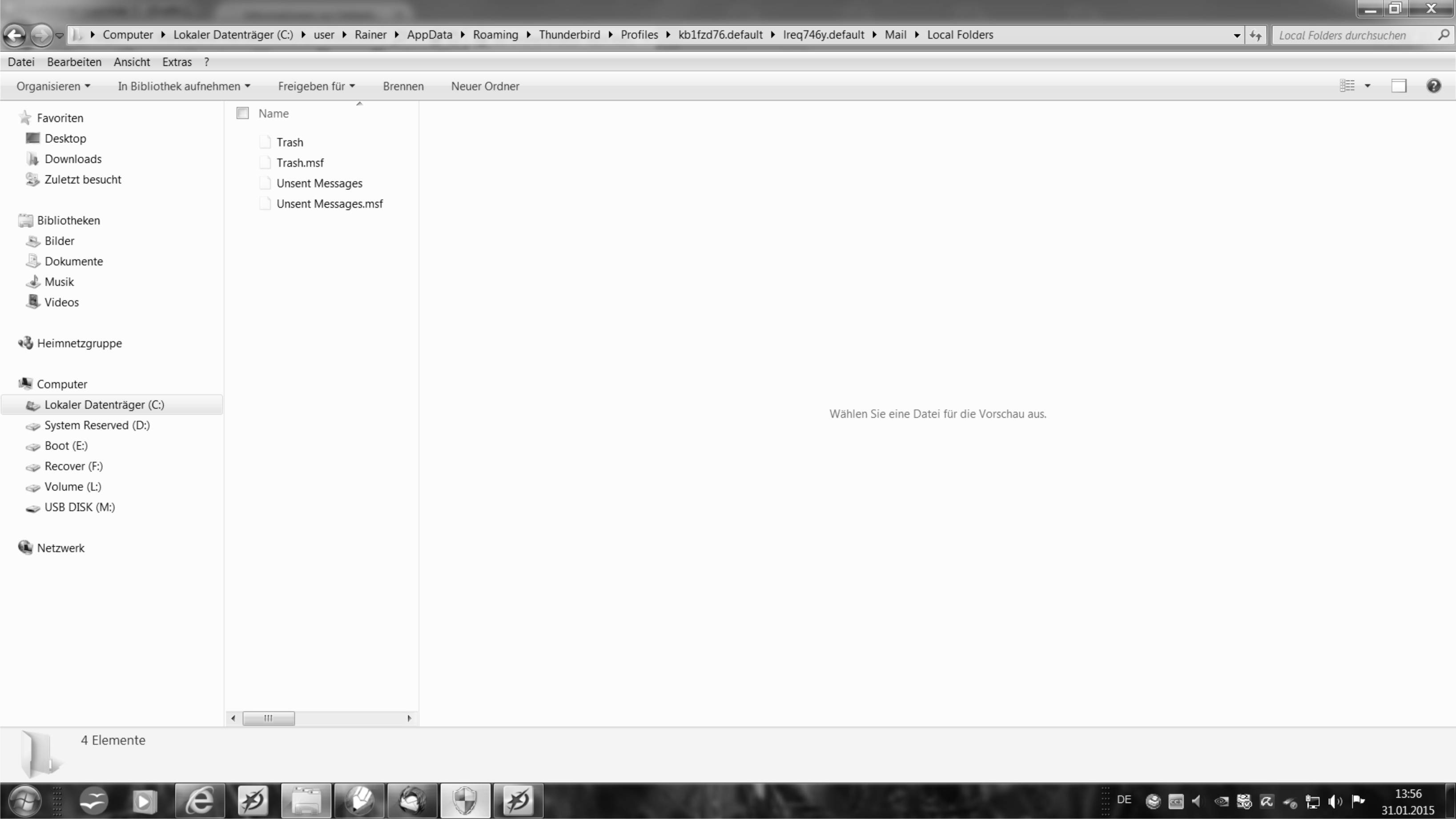

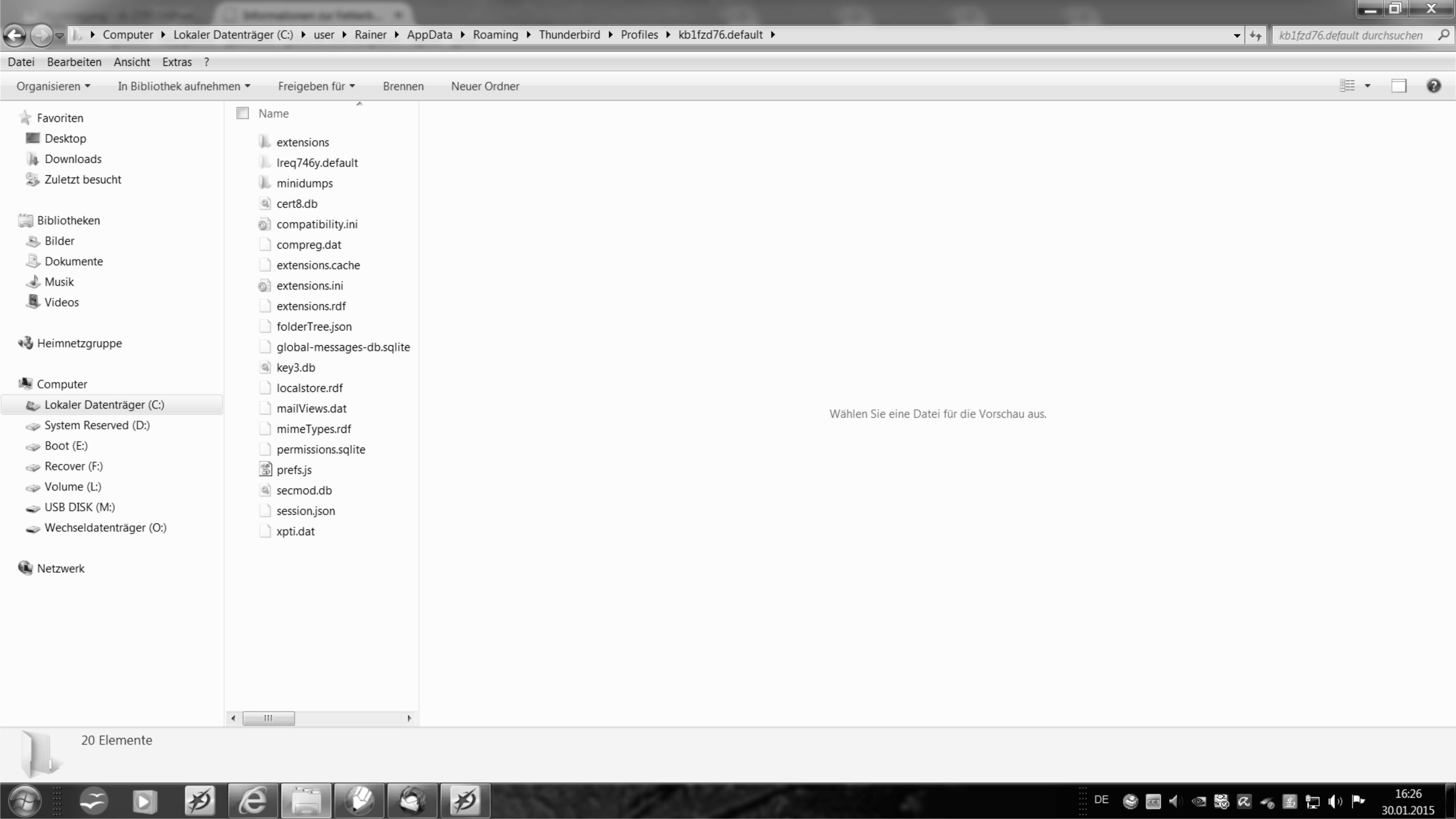

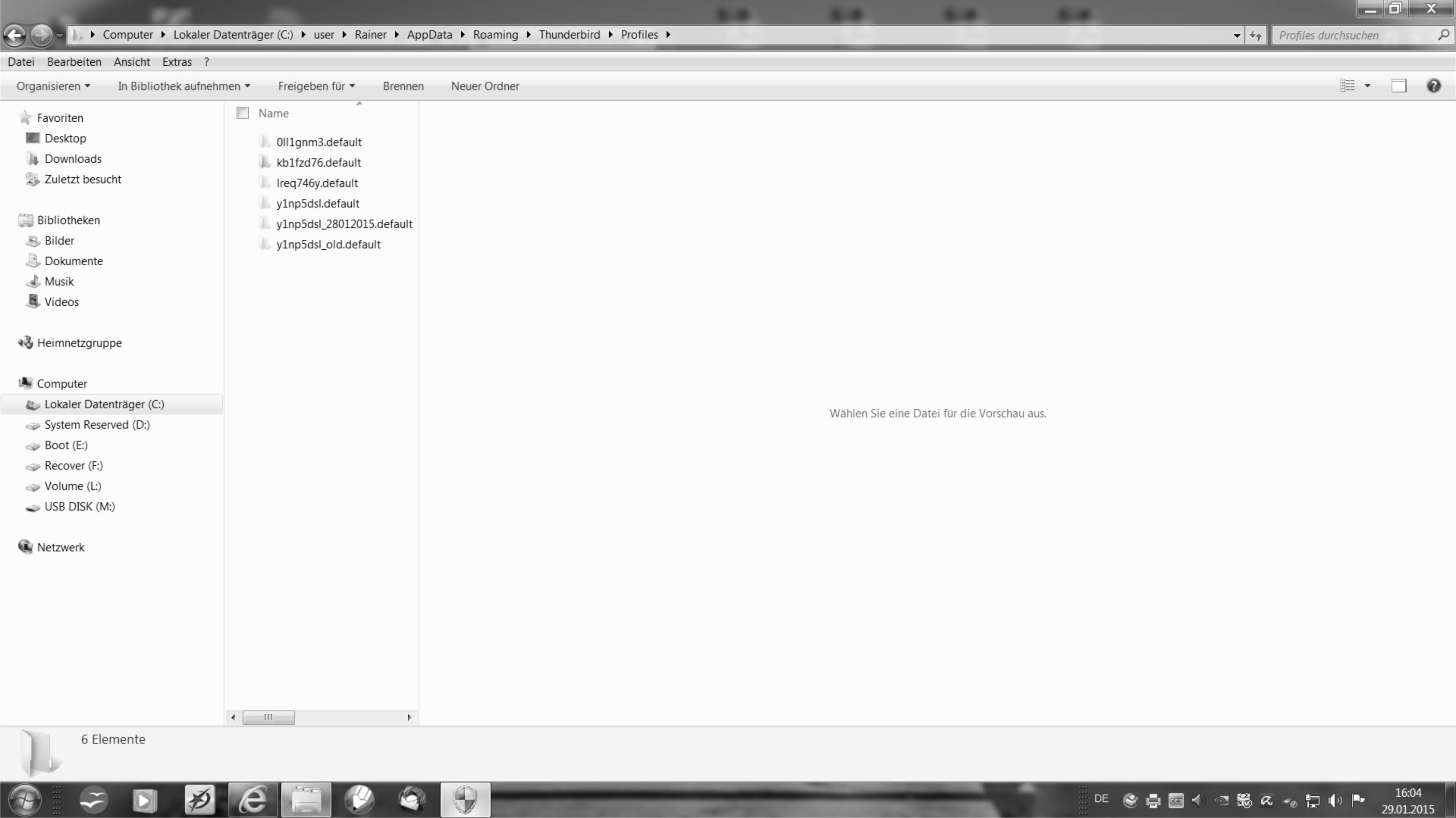

  • raike
    19. Jan. 2010
    • 25. Januar 2015 um 13:47

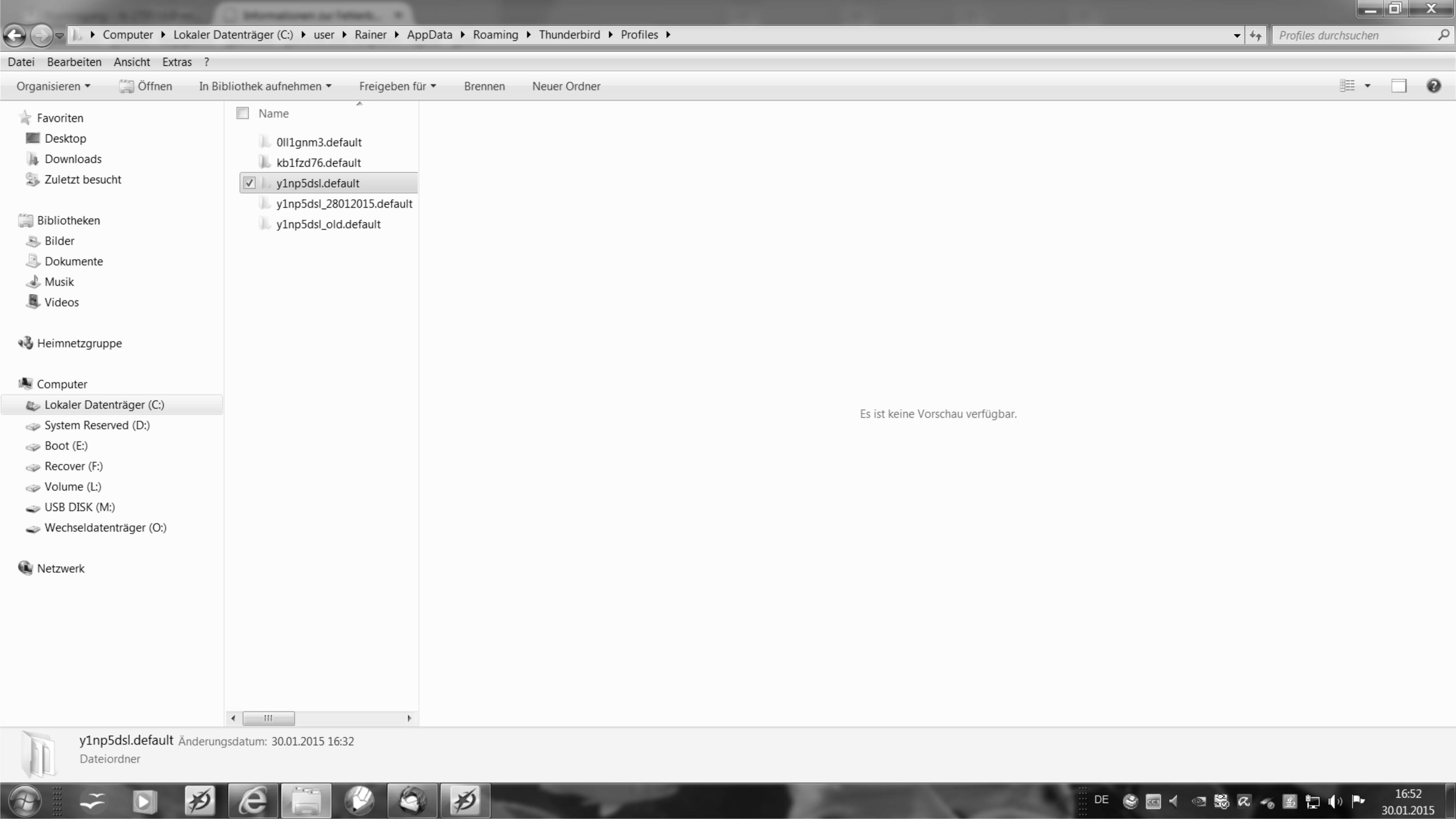

    Hallo Ulrich,
    Du hattest Recht. Seit ich im Explorer "Ausgeblendete Ordner, Dateien oder Laufwerke anzeigen" eingestellt habe, ist die Datei "profiles.ini" sichtbar (screenshot5.JPG)
    Ich würde TB gerne mit dem Benutzer "Rainer" betreiben.
    Es ist mir auch schon aufgefallen, dass mein Profilordner y1np5ds1.default nicht als Unterordner in Profiles gezeigt wird. Keine Ahnung warum!
    Anscheinend ist mein Profilordner y1np5ds1.default auch eine versteckte Datei. Sie ist nämlich sichtbar (screenshot3a.JPG9)
    Kannst Du damit was anfangen ?
      • 172,71 kB
      • 3.274 × 1.841
      • 269,22 kB
      • 3.274 × 1.841
  • losgehts
    924
    12. Sep. 2007
    • 25. Januar 2015 um 14:33
    hm, ich glaube, dann würde ich so vorgehen:
    • Bei Windows als Rainer anmelden
    • Thunderbird schließen (falls offen)
    • Den Ordner
      nach
      c:\Users\rainer\AppData\Roaming\Thunderbird\Profiles\y1np5dsl.default
      verschieben.
    • Durch Drücken der Windows-Taste + [R] das "Ausführen-Fenster" öffnen
    • dort folgendes hineinkopieren
      thunderbird -p
    • und Enter drücken => Es wird der Profilmanager geöffnet.
      Im Profilmanager:
    • Klick auf "Profil erstellen" => es öffnet sich der Profil-Assistent
    • Klick auf Weiter
    • gib dem Profil einen Namen (z.B. Rainer)
    • Klick auf Ordner wählen <<== das ist elementar wichtig!!!
    • den Ordner c:\Users\rainer\AppData\Roaming\Thunderbird\Profiles\y1np5dsl.default auswählen und bestätigen.
    • Klick auf "Fertigstellen"
    • Zurück im Profilmanager: Haken bei "Gewähltes Profil beim Start ohne Nachfrage verwenden" setzen
    • Klick auf Thunderbird starten
    Ich hoffe, diese Vorgehensweise kann jemand als sinnvoll bestätigen, denn so ganz sicher bin ich mir nicht. Insbesondere habe ich keine Erfahrung was die Rechte betrifft, wenn man einen Profilordner von einem Windowsbenutzer zum anderen kopiert? Hier wäre ich jedem um Mithilfe dankbar!
    Danach steht noch aus, dass wir ein wenig den Ordner "Profiles" des Benutzers "Windows-7" aufräumen/sortieren müssen.
    Grüße, Ulrich
    PS: Nur zur Info: "C:\Users\" ist identisch mit "C:\Benutzer". Beides kann gleichwertig benutzt werden.
    1.030
    11.859
    117
    • 25. Januar 2015 um 16:24
    Hallo Ulrich,
    Ich glaube, im großen und ganzen ist deine Diagnose richtig.
    Zur Vorgehensweise 1. bis 3. kann ich als Mac-Nutzer allerdings nichts sagen, zum Rest stimme ich mit dir überein.
    Deshalb nur einige Bemerkungen zum screen shot 2 mit dem Inhalt des Ordners "y1np5dsl.default":
    mir fällt auf, dass der Ordner "Mail" fehlt, desgleichen fehlen die Standard-Adressbuchdateien "abook.mab" und "history.mab".
    Wenn das Profil y1np5dsl.default unter dem Nutzer rainer erfolgreich eingebunden werden kann, wird das POP-Konto voraussichtlich nur leere Systemordner anzeigen und auch die die Adressbücher sind leer.
    Der "pop****"-Kontenordner und die AB-Dateien müssten dann in den anderen Profilordnern gesucht werden.
    Gruß,
    Mapenzi

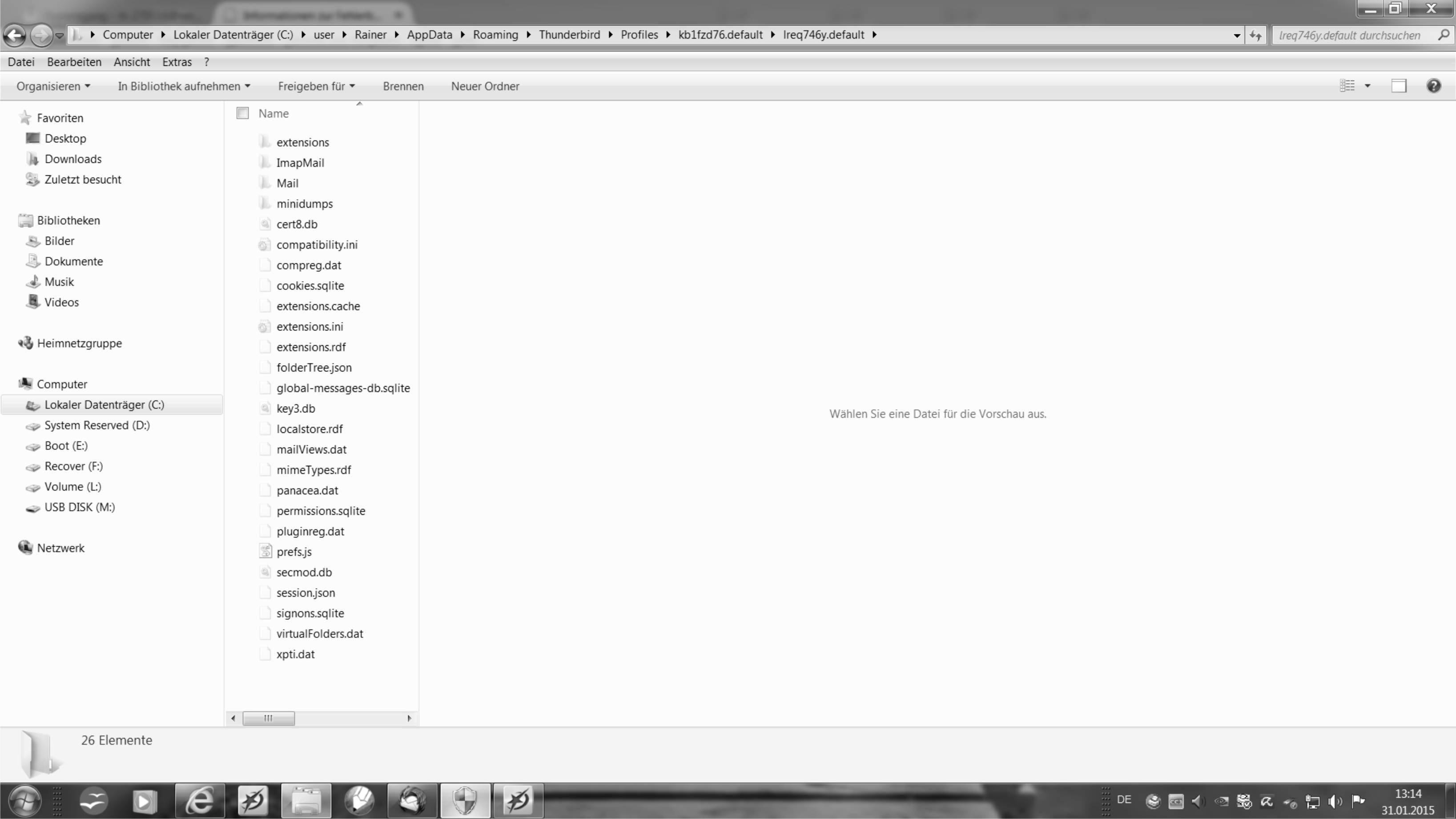

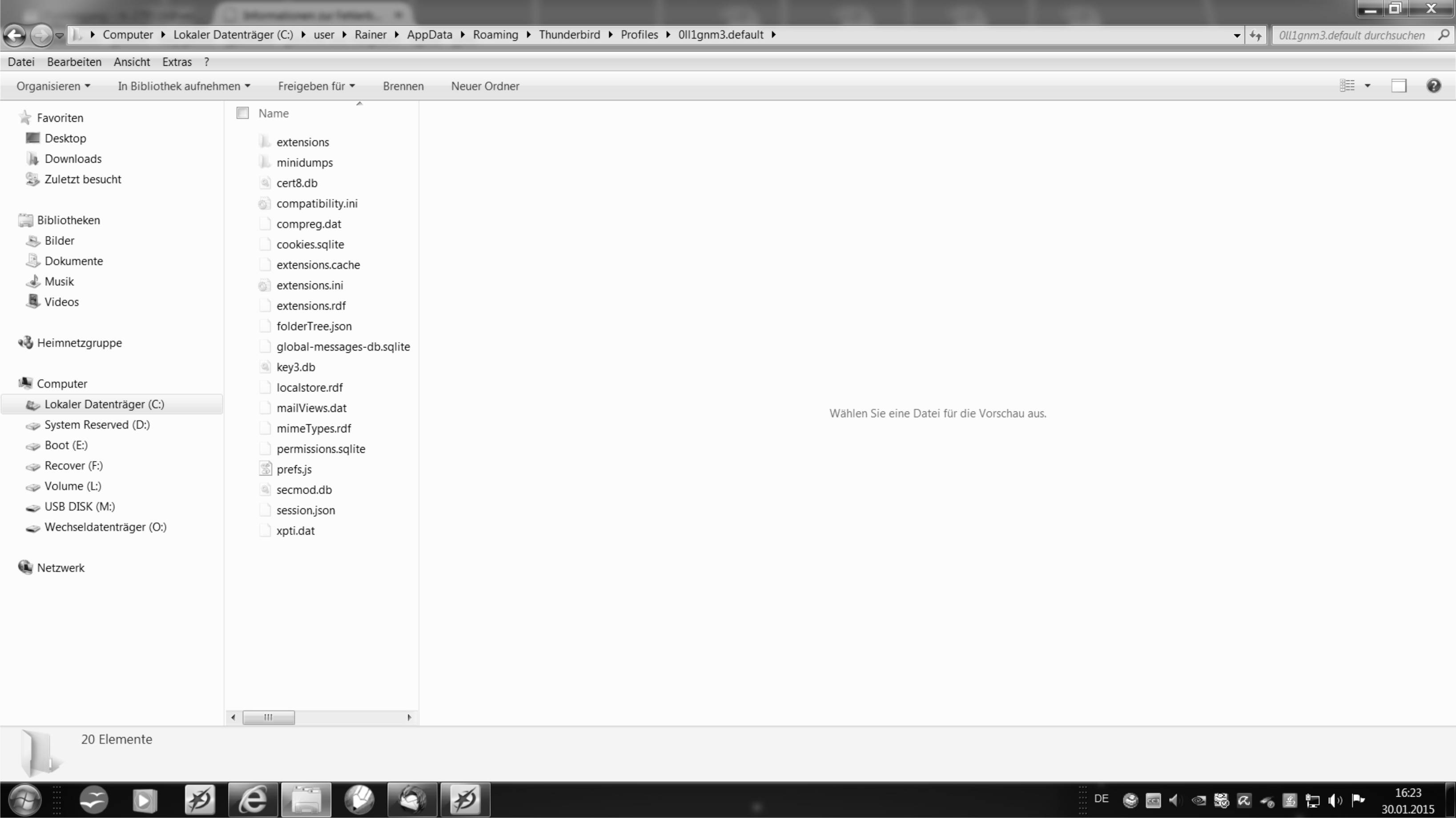

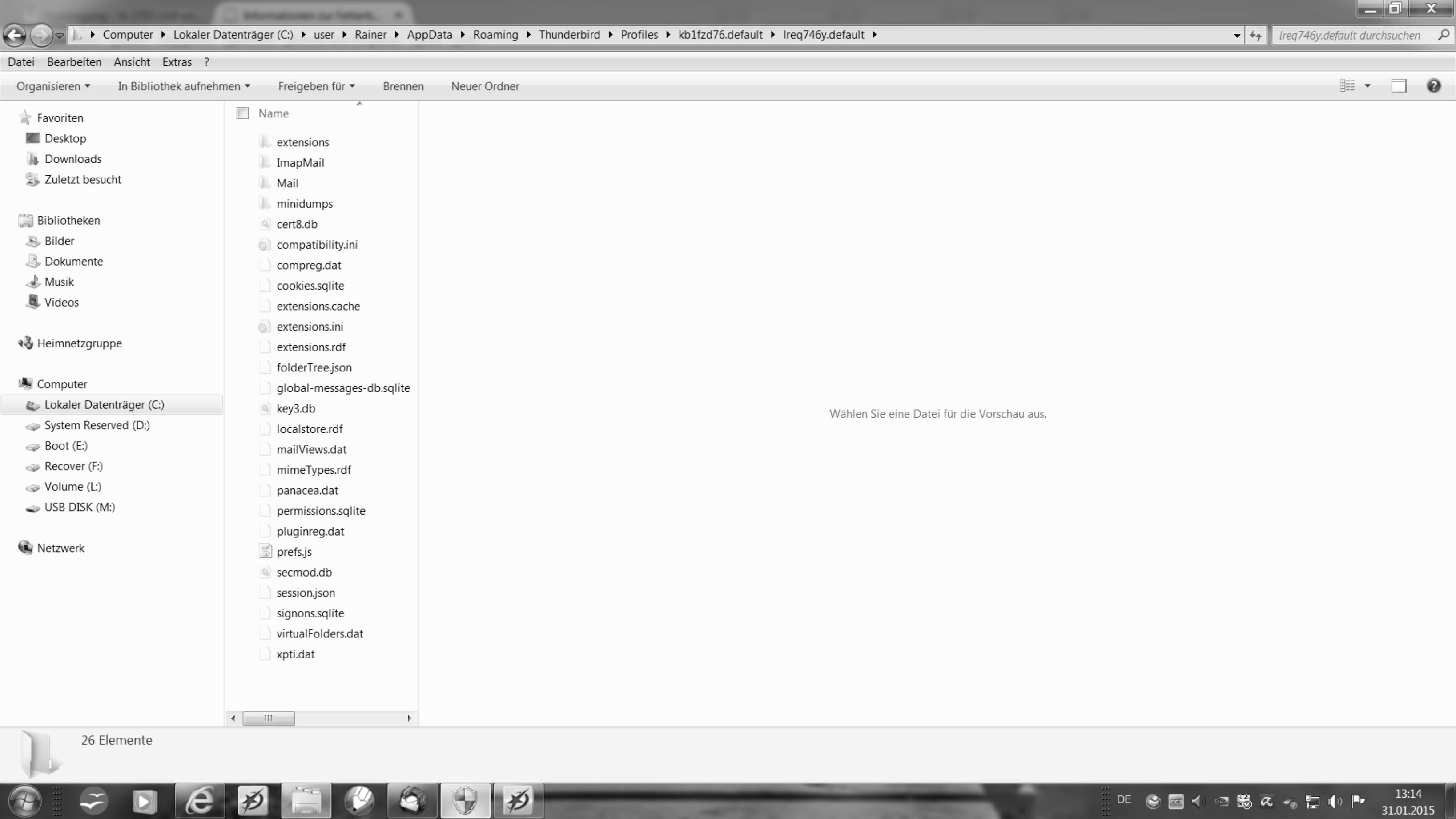

    sowohl der Ordner "mail" wie auch die Standard-Adressbuchdateien "abook.mab" und "history.mab" vorhanden sind.
    OK, wenn du das jetzt überprüft hast, glaube ich dir das ;)
    Sind das evtl. versteckte Dateien, die zum Zeitpunkt des Entstehens von screenshot2.JPG noch nicht sichtbar geschaltet waren ?
    Weiß ich nicht. Wenn du den Profilordner y1np5dsl.default über Hilfe > Infos zur Fehlerbehebung > Profilordner geöffnet hast, sollten alle darin befindlichen Ordner und Dateien sichtbar sein.
    Für mich sind sind "Mail" und die AB-Dateien im screen shot 2 nicht sichtbar, obwohl dort andere Ordner (z. B. "ImapMail") und Dateien sichtbar sind, die normalerweise "versteckt" sind.
    Kannst Du mir meine Unsicherheit nehmen ?
    Ich wollte nicht beunruhigen, sondern nur auf etwas aufmerksam machen, was mir in diesem screen shot nicht normal schien.
    Dazu muss ich aber bemerken, dass ich immer etwas unsicher bin (es sei denn, ich sehe den Bildschirm und nicht nur den Ausschnitt in Form eines screen shots) bei der Beurteilung von Windows screen shots, weil bei mir unter Mac OS X der Inhalt eines Ordners (also die Dateien und Ordner) immer zusammen in alphabetischer Reihenfolge in einem Finder-Fenster dargestellt werden, und nicht wie im Windows Explorer getrennt nach Ordnern oben und Dateien unten.
    Zur Sicherheit kannst du ja Kopien aller deiner Profilordner erstellen, bevor du Ulrichs Anleitung durchführst.

    Mapenzi: vielen Dank für's Mitdenken und die Anstöße! Dass so elementare Dateien / Ordner nicht zu sehen sind, war mir gar nicht aufgefallen.
    raike, dass du unsicher bist, kann ich gut verstehen! Zwar sind alle bisher beschriebenen Schritte so gewählt, daß beim Durchführen keine Daten verloren gehen oder überschrieben werden (das habe ich mehrfach ausprobiert und andere hier im Forum vielfach empfohlen), aber wir können auch anders vorgehen:
    Wir legen ein neues, frisches Profil an und importieren die entsprechenden Daten.
    • Bei Windows unter Rainer anmelden + Thunderbird schließen
      Profilmanager öffnen:
    • dort folgendes hineinkopieren:
      thunderbird -p
      Mit Profilmanager eine neues Profil anlegen:
    • Klick auf Weiter
    • Den vorgeschlagenen Profilordner übernehmen (da wird ein neuer angelegt)
    • Jetzt deine Konteneinstellungen vornehmen
    • Wenn der E-Mailverkehr läuft, das AddOn ImportExportTools (siehe Beitrag 2) installieren und aus deinem alten Profil (und evtl. auch den anderen?) die E-Mails importieren.
    Die Adressbücher kannst du auch gerne angehen, dazu habe ich ja auch schon im Beitrag 2 etwas geschrieben.
    Viel Erfolg, und bei dieser Vorgehensweise brauchst du wirklich keine Angst haben!
    Und dann müssen wir noch ein wenig aufräumen! Aber das kommt nachher.
    Grüße, Ulrich

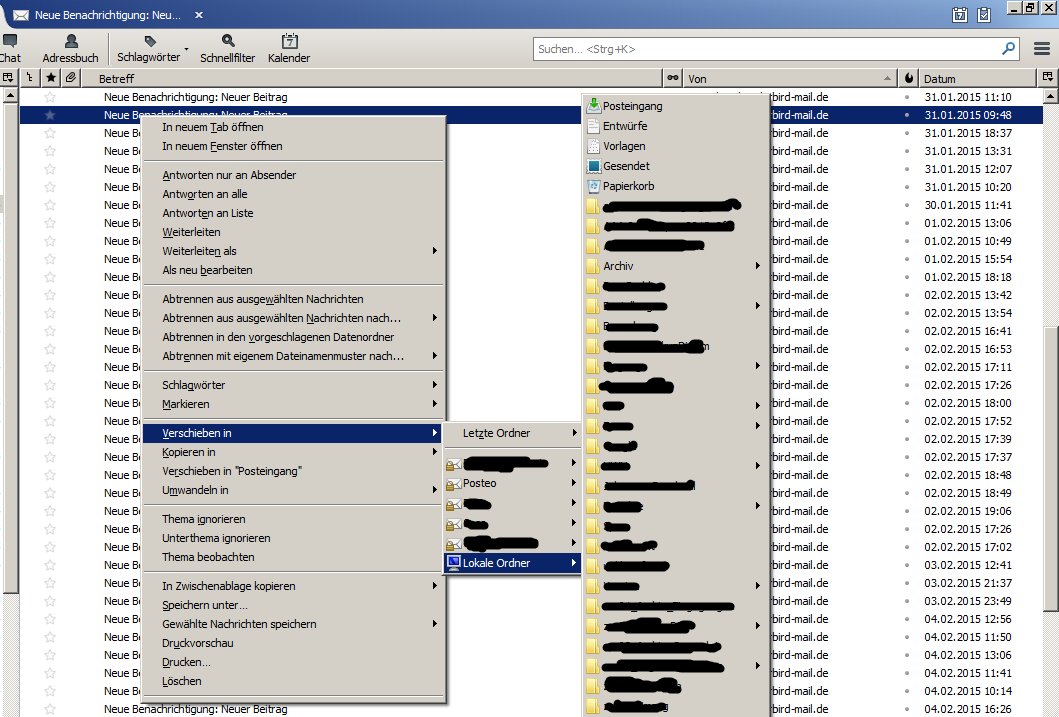

    Hallo Ulrich,
    ich habe zum Sortieren meiner E-Mails ca.80 Ordner teils hierarchisch aufgebaut Außerdem habe ich 3 E-Mail-Konten.
    Gibt es eine Möglichkeit, diese Konfiguration beizubehalten ?
    Mit welcher Einstellung der Import-Exporttools sichere ich am besten meine E-Mails/Konfiguration/Konten/Adressbücher ?
  • losgehts
    924
    12. Sep. 2007
    • 26. Januar 2015 um 13:44
    du hast mir jetzt keine Rückmeldung gegeben, was du getan hast. Ich weiß also nicht wirklich, was du vor hast.
    ich habe [...] ca.80 Ordner teils hierarchisch aufgebaut Außerdem habe ich 3 E-Mail-Konten.
    Sicher gibt es die. Falls du ImportExportTools benutzt, empfehle ich:
    Rechtsklick auf Ordner => Import Export Tools => mbox-Dateien importieren ... => "Eine oder mehrere Mbox-Dateien mit Unterordnern importieren"
    Bei diesem Vorgang wird so importiert, dass wirklich alle Unterordner in der richtigen Struktur importiert werden. Wenn du also im folgenden Auswahldialog alle Mbox-Dateien auswählst, die in einem "Wurzelverzeichnis" (wie z.B. Local Folders) liegen, dann wird die komplette Ordnerstruktur mit allen E-Mails aufgebaut.
