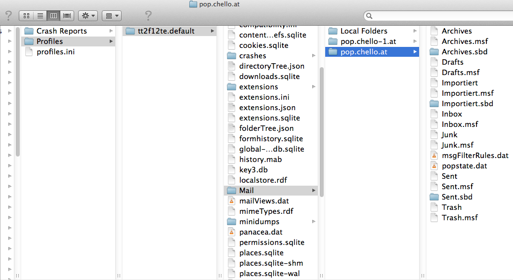

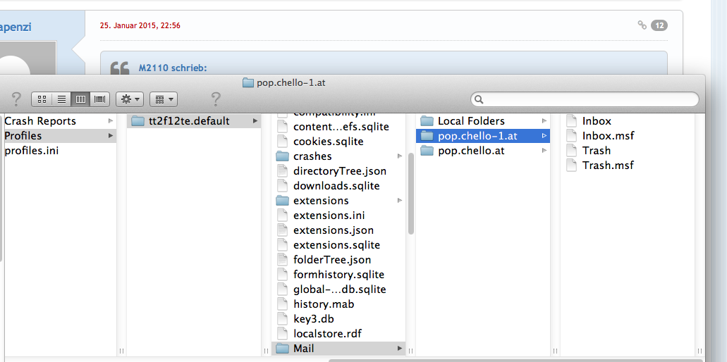

    Wir müssen das jetzt aber genau wissen: gehe in Extras > Konten-Einstellungen > Server-Einstellungen > Servertyp und notiere, ob POP oder IMAP angezeigt wird.
    Dann gehe ins Menü Hilfe > Infos zur Fehlerbehebung > Profilordner > Im Finder anzeigen.
    Im Profilordner gehe zum Ordner "Mail" und öffne den Ordner "pop.chello-1.at".
    Mache einen screen shot des Finder-Fensters, der die Inhalte des Ordners "Mail" sowie des Ordners pop.chello-1.at zeigt (so wie in meinem screen shot:)
    Externer Inhalt i1274.photobucket.com

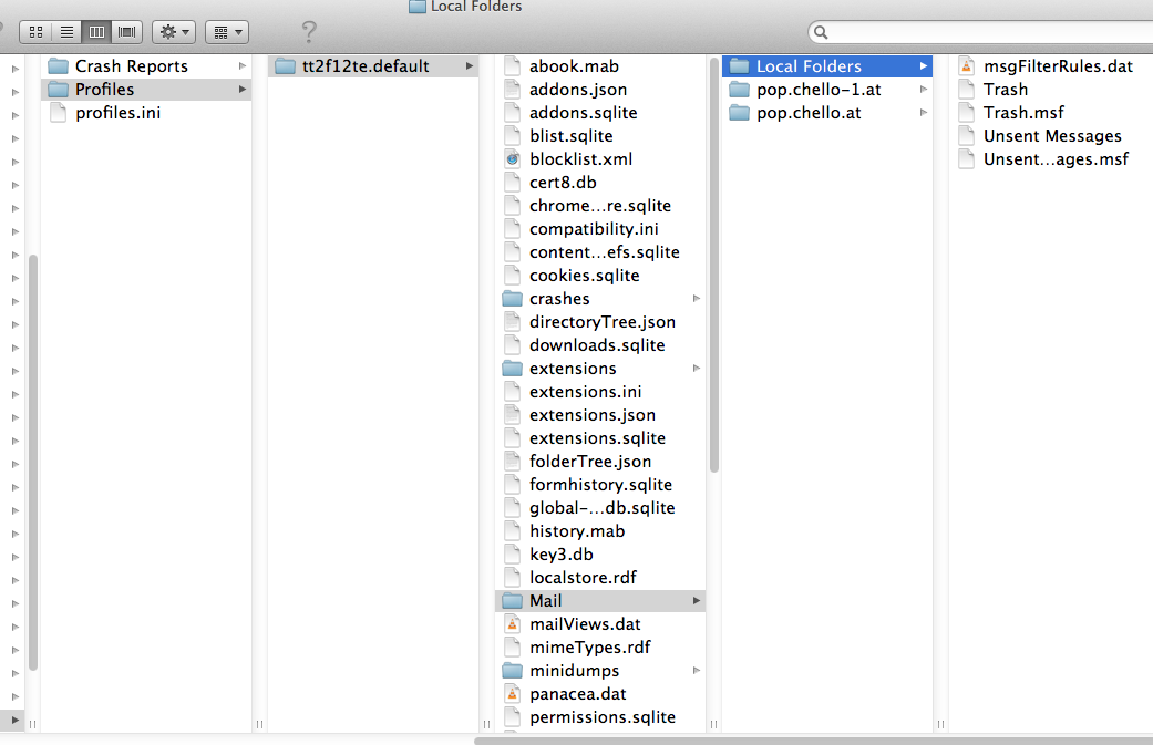

    Danach öffne den Ordner "Local Folders" und mache einen weiteren screen shot mit dessen Inhalt.
    Überprüfe ebenfalls, ob sich im Profilordner "xxxxxxxx.default" ein Ordner "ImapMail" befindet.

    1.POP Einstellungen
    in dem Importiert Ordner beim Konto Pop.chello.at sind einige meiner Ordner drinnen, leider nicht alle. Wie kan ich diese Ordner wieder in Thundermail einfügen oder noch besser falls möglich gleich in Outlook. Gibt es eine Möglichkeit nach den verloren gegangen Ordnern auch zu suchen. Ich hatte sie alle in den Imporitert Ordner gegeben.
    ich bin mir nicht sicher ob nicht eh alle mails da sind. es gibt zu jedem ordner den ich damals hatte wie zb wohnung jetzt im importiert ordner ein leeres weisses dok da steht "Wohnung" mit 214mb und dann das gleiche leere weisse Dok mit "Wohnung msf" mit 165kb. Sieht so aus, als hätte Thunderbird ein paar Ordner verloren, ich weiss es nicht

    Den Ordner "pop.chello.at" hattest du vorher nicht im Ordner "Mail" gefunden?
    Dein zweiter screen shot beweist aber, dass er da ist!!
    Es ist doch alles da!
    Du hattest vor dem Löschen des Kontos verschiedene Unterordner in einen neu erstellten Ordner "Importiert" verschoben.
    Die Mailbox-dateien dieser Unterordner befinden sich im Ordner "Importiert.sbd".
    Jetzt brauchst du nur noch das durchzuführen, was ich oben in Beitrag #5 beschrieben habe, dann siehst du deine alten Ordner und Nachrichten wieder.
