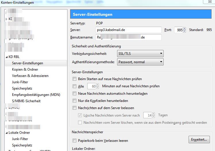

    Hallo Experten,
    Von Anfang an.
    Kabel Deutschland bietet ja, wie andere Provider auch, die Möglichkeit, unterhalb des Haupt-Benutzernamens Alias-Namen zu verwenden.
    An den Alias gerichtete Mails kommen in das Postfach des Hauptnamens und werden mit angerufen, wenn ich dort meine Mails anrufe.
    Um den Alias aber auch als Absender verwenden zu können, habe ich ihn auch als Konto im Thunderbird eingerichtet, aber in den Servereinstellungen festgelegt, dass für dieses Konto keine Mails abgerufen werden.
    s. Anhang RBL
    Dennoch werden von diesem Postfach zweimal die Mails abgerufen, sodass ich dann alle Mails aus diesem Postfach doppelt habe. s. Anhang RBL2
    Was mache ich falsch?
    Was muss ich an den Einstellungen ändern?
    Danke für eure Hilfe

    hast du folgende Informationen berücksichtigt? :arrow:Weitere Identitäten (Aliasse)

    Erst einmal Danke für die schnelle Antwort.
    Nein - das war mir nicht bekannt, diese Möglichkeit.
    Ich habe jetzt in meiner Hauptidentität bei diesem Punkt eine weitere Identität mit dem Alias.
    Wenn ich das richtig verstanden habe, kann ich nun das Konto mit dem Aliasname löschen, oder?
    Damit wäre dann mein Problem erledigt. Wenn ein Konto nicht mehr existiert, kann es auch keine Mails abrufen.
    Dennoch würde mich interessieren, warum der TB die Mails abruft, obwohl ich doch kein einziges Häkchen gesetzt habe.
    Also eigentlich eindeutig festlegte. > Nicht abrufen.
    Aber egal.
    Morgen werde ich mal ein wenig testen, wie es funktioniert, wenn ich unter dem Alias sende.
    Dann bin ich schon zufrieden. Man muss ja nicht alles wissen. :mrgreen:

    Hallo Katzenvadder,
    Du solltest das sogar tun, wenn du nicht alle Mails 2x haben willst.
    Normalerweise verhindert der TB ja auch das zweifache Anlegen ein und des selben Kontos - denn um selbiges handelt es sich ja bei einem Alias. Wenn der TB feststellt, dass du 2x die gleichen Daten verwendest, geht das nicht. Nur manchmal bemerkt der TB das eben nicht, weil es unterschiedliche Anmeldedaten (Benutzername = Mailadresse bei manchen Providern) für das gleiche Konto gibt.
    Bei einem modernen IMAP-Konto wäre mir das ja klar. Bei IMAP puschen alle zeitgemäß betriebenen Mailserver von sich aus, und der Client muss nicht nachfragen. Da du ja dein Mailkonto nach dem "guten alten" POP3 eingerichtet hast, kann ich das auch nicht nachvollziehen. ABER: da es sich ja bei beiden um das gleiche Konto handelt, dass es schon möglich sein, dass der Haken für den Abruf des einen echten Kontos "einfach für das zweite unechte Konto mitverwendet" wird. Möglich wäre das schon.

    Hallo at all.
    Habe jetzt das Alias-Konto gelöscht und es funktioniert so, wie ich es wollte.
    Diese anderen Identitäten im TB unterhalb des Hauptnamens waren mir unbekannt.
    Wieder was dazu gelernt. :)
    Gibt es eigentliche eine Begrenzung für die Anzahl der Nebenidentitäten?
    Denn mein Provider bietet z. B. die Möglichkeit, 15 Aliasnamen anzulegen.
    Was ich eigentlich bisher nicht nutzte, da ich der Meinung war, dass jedes Alias ein eigenes Konto erfordern würde.
