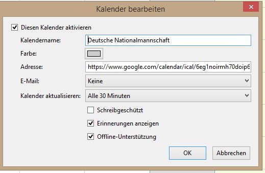

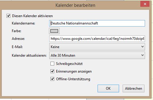

    Um auszuschließen das es am Kalender liegt, deaktiviere den oder die Kalender die mit einem Passwort versehen sind.
    Doppelklick auf den Kalendernamen und dann oben links den Haken entfernen.
    Und teste es einmal ohne Kalender.
