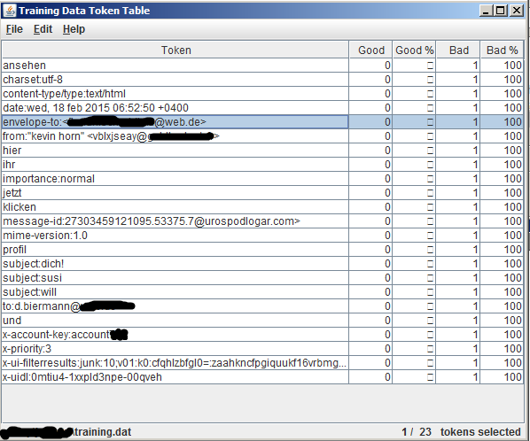

    ich kann Neomo schon ein wenig verstehen: Ich habe mir gerade die Mühe gemacht und einen jungfräuliche training.dat mit dieser E-mail gefüttert (damit wir alle einmal wissen, worüber wir überhaupt sprechen):
    HTML

    Da kann der Filter nicht viel lernen. Es wurden nur 23 Tooken in der Training.dat hinterlegt. Und die sind fast alle sehr allgemein und treffen auf immens viele E-Mails (oder nie wieder) zu.
    Für diese Art von E-Mails sind IMHO bayessche Filter nicht so gut geeignet. Da muss ich consultancy und Neomo einfach recht geben.

    • 20. Februar 2015 um 00:06
    Hallo Susanne,
    genau das hatte ich ja gemacht: neues Profil und mit der von mir geposteten E-Mail die Training.dat erstellt und dann mit dem Bayes-Tool angesehen. Ich häng dir das als Bild an.
    Ohne, dass ich dem jetzt weiter nachgehe (weil mich das nicht sooo sonderlich interessiert), habe ich die Vermutung, dass Thunderbird beim Auswerten nur den Teil der E-Mail auswertet, den der User auch sieht, also keine HTML-Kommandos. Von Popfile (ein ähnlicher Spamfilter) weiß ich, dass er das so macht (zumindest vor einigen Jahren, als ich ihn noch im Einsatz hatte).
    Grüße, Ulrich
