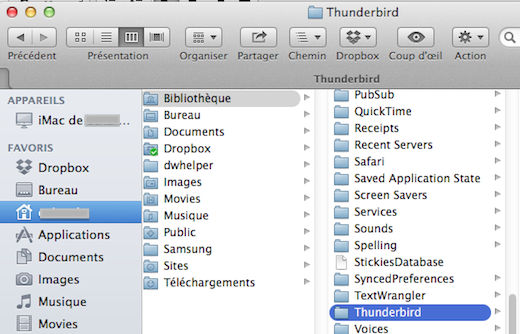

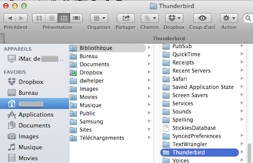

    Auf einem Mac genügt es, die Anwendung "Thunderbird-app" manuell aus dem Programmordner zu entfernen und den Datenordner "Thunderbird" aus der User-Library Users/username/Library zu verschieben (natürlich nicht löschen!).

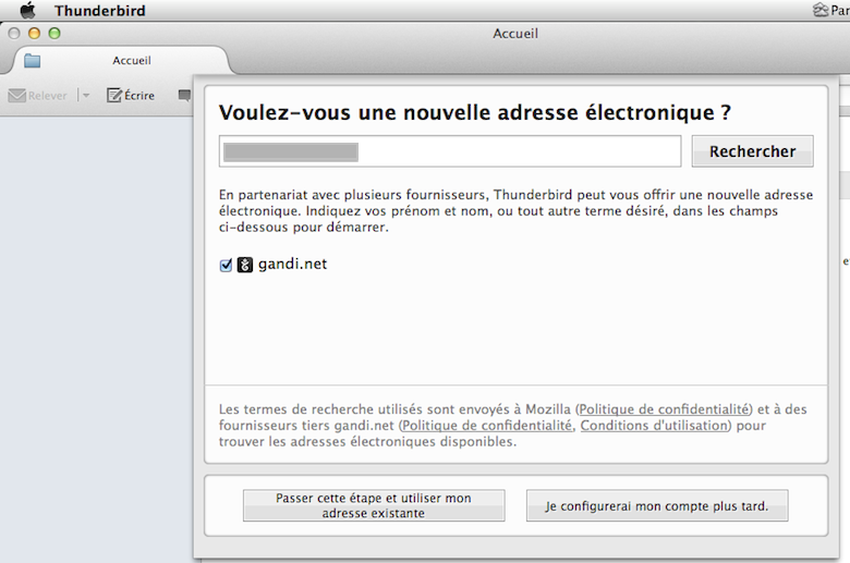

    Öffnet sich TB derzeit wie bei einem Erststart und fordert zum Erstellen eines Kontos auf (wie in meinen screen shots unten gezeigt)?
    Und wenn du dann ein Konto einrichten willst, hängt TB nach einer halben Minute und du musst ihn "gewaltsam" beenden über das -Menü.?

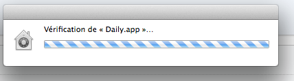

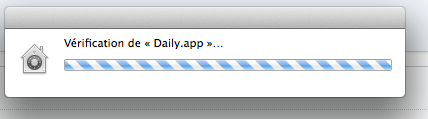

    Oder meinst du möglicherweise die routinemäßige Überprüfung ("Gatekeeper") durch Mac OS X beim Erststart einer neu installierten App, die schon mal eine halbe Minute dauern kann (screen shot)?

    Ich würde jetzt zunächst einmal den Ordner "Thunderbird" aus der User-Library verschieben (siehe screen shot) und dann TB erneut starten.
    Wie du unter Mavericks die versteckte User-Library im Finder anzeigen kannst, weißt du?
    Ja
    Ja
    Nein
    Wohin soll ich ihn am besten verschieben?
    Ja danke schön

    Wohin du willst, auf den Schreibtisch oder sonst wo.
    Vergewissere dich vorher, ob TB tatsächlich beendet ist.
    Nochmals: es handelt sich um den Ordner "Thunderbird" in Users/username/Library/
    Außerdem lösche den Cache-Ordner von Thunderbird, den du über diesen Pfad findest: User/username/Library/Caches/Thunderbird
    Lade die aktuelle Version TB 31.5.0 von hier https://www.mozilla.org/de/thunderbird/ herunter, installiere sie anstelle der Version, die sich gegenwärtig in deinem Ordner "Programme" befindet, und starte TB.
