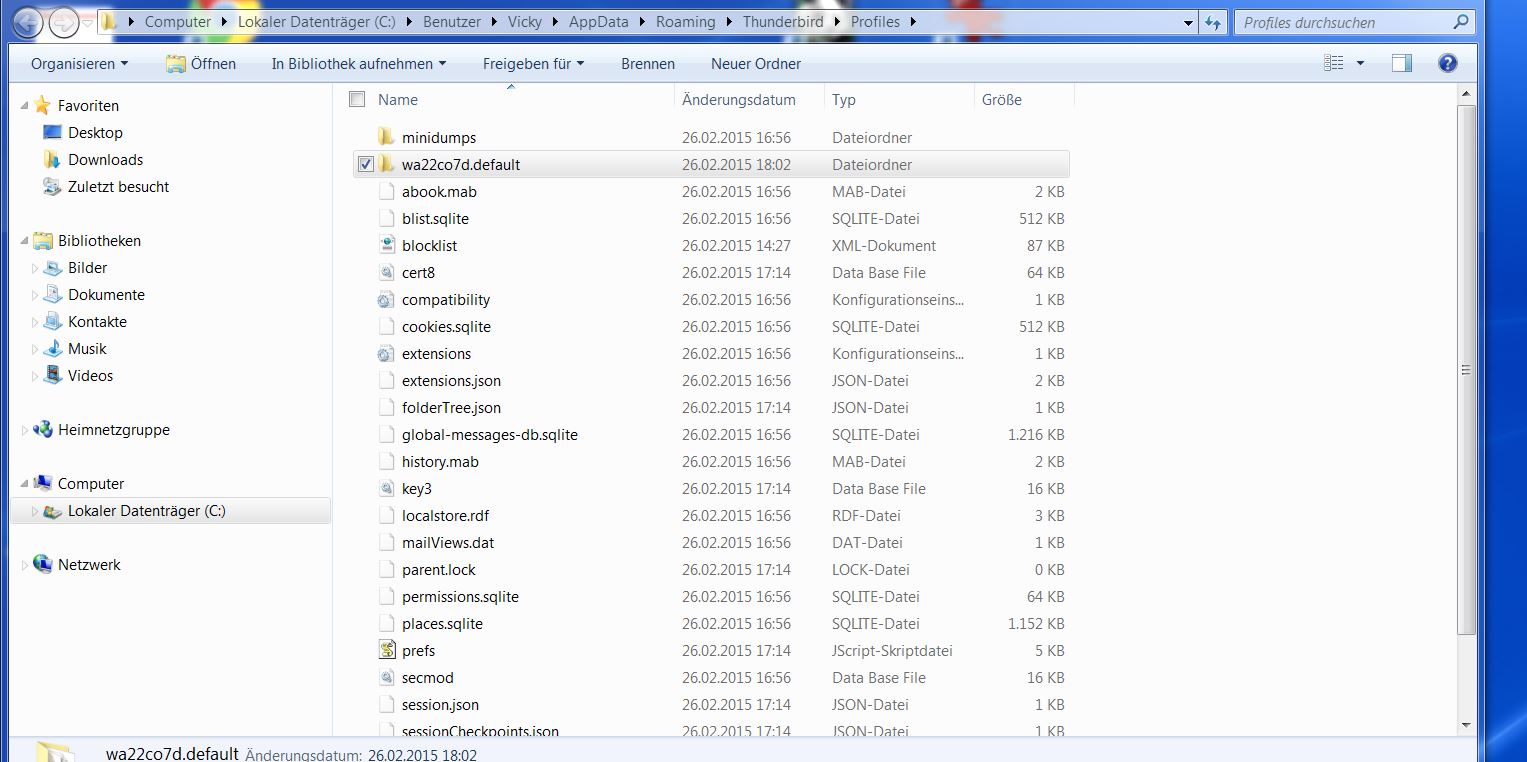

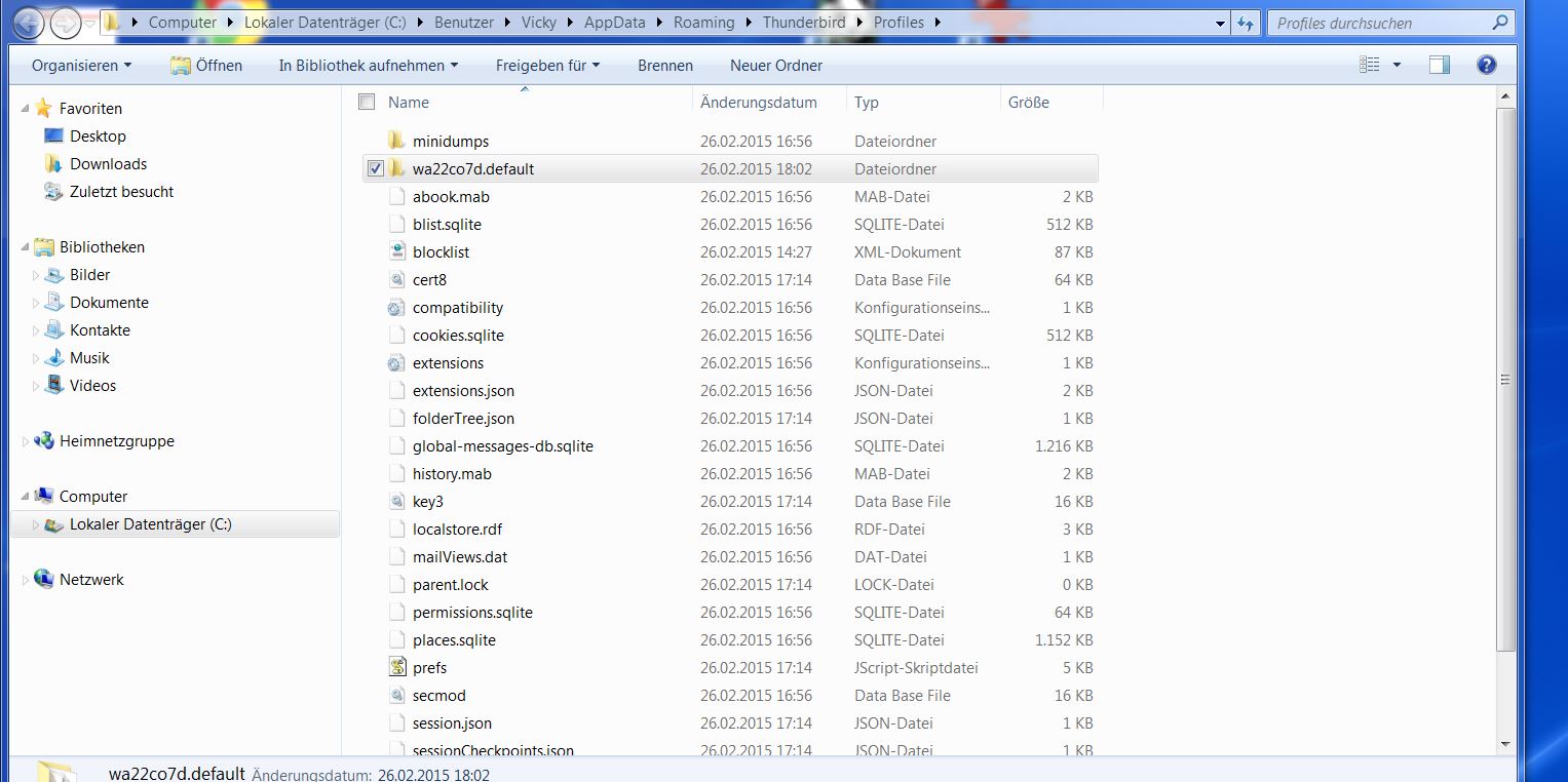

    Und mach bitte einen Screenshot vom Ordnerinhalt des folgenden Ordners:
    C:\Benutzer\%Benutzername%\AppData\Roaming\Thunderbird\Profiles
    am besten so, dass man oben in der Exploreradressleiste sieht, dass du den richtigen Pfad gefunden hast und den Ordnerinhalt auch erkennt.
    Hänge diesen Screenshot bitte an deinen Post an. Falls unter dem Verfassensfenster hier im Forum nichts zum Anhängen von Dateien zu sehen ist, dann klick auf "erweiterte Antwort" und dann findest du "Dateianhänge" ...
    Dann sehen wir weiter.

    Das neue Profil: wa22co7d.default
    Das alte Profil : ken11hzt.default
    Das sagt Dirnatürlich nichts; ich suche krampfhaft nach dem Hochlade-Button, um diese beiden zu Dir zu schicken.

  • Hallo Vinajo,
    ok, das bringt Licht in's Dunkel.

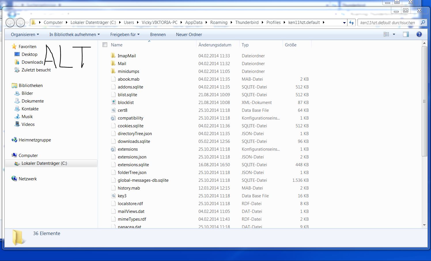

    Ich kann im Augenblick drei Profilordner erkennen:
    Alt: c:\Users\Vicky.VIKTORIA-PC\AppData\Roaming\Thunderbird\Profiles\ken11hzt.default
    Neu: c:\Users\Vicky\AppData\Roaming\Thunderbird\Profiles\wa22co7d.default
    aus Versehen erstellt und noch nicht benutzt: c:\Users\Vicky\AppData\Roaming\Thunderbird\Profiles
    Der alte Profilordner ist im falschen Ordner gelandet:
    er sollte hier sein:
    Mein Rat ist, zunächst das aus Versehen erstellte Profil zu löschen und dann den alten Profilordner an seinen richtigen Platz zu bringen:

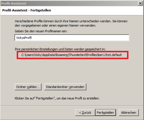

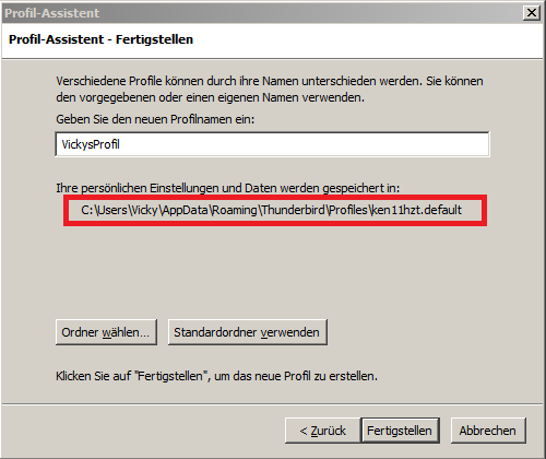

      Dieses Mal wählst du den Ordner so aus, bis es exakt so aussieht, wie auf dem Bild, das ich dir gemacht habe (wenn du auf das Bild klickst, wird es vergrößert).
      Falls es schief geht, kannst du erneut auf "Ordner wählen" klicken.
      Falls es nicht geht, dann auf "Abbrechen" klicken.
      Erst wenn es exakt wie auf meinem Screenshot aussieht, dann auf:
    • "Fertigstellen" klicken

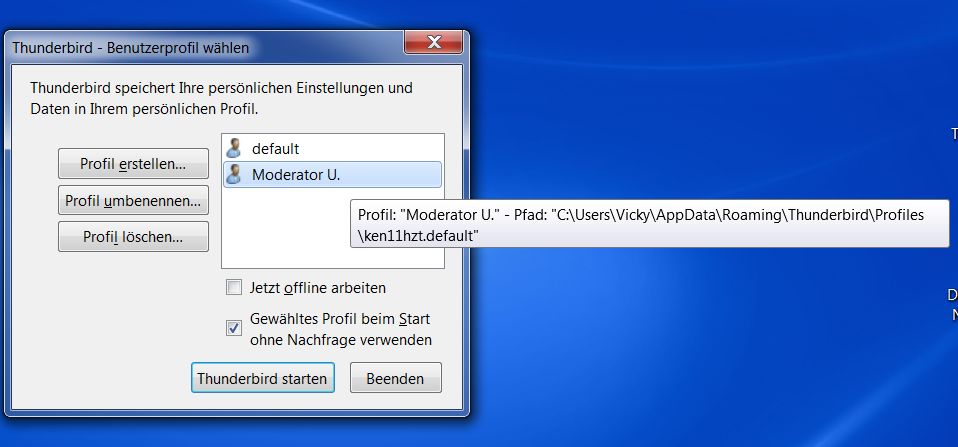

    • Haken bei "Gewähltes Profil beim Start ohne Nachfrage Verwenden". Und
    • Thunderbird starten
    • kontrollieren, ob das auch das alte Profil ist
    So, nun sollte Thunderbird immer im alten Profil starten.

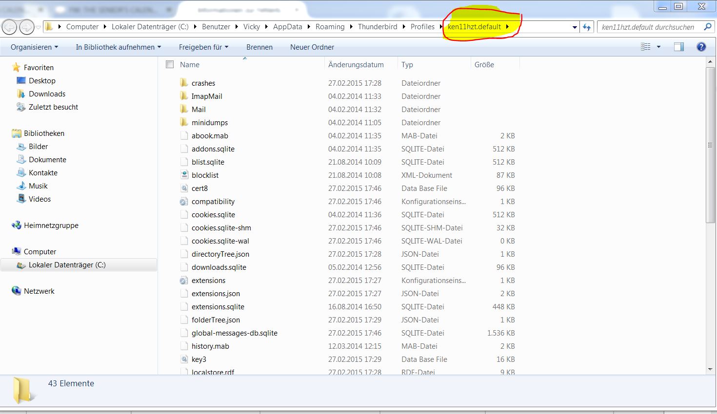

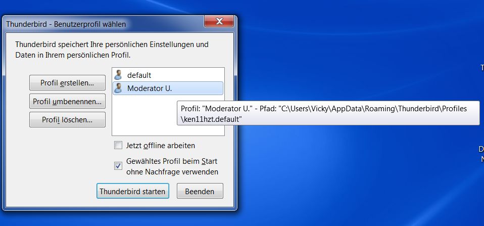

    Ab dem späten Nachm. bin ich wieder vor der Kiste gesessen. Als bereits nach dem ersten Schritt Deiner Anleitung kein Ordner mehr gefunden wurde, habe ich
    in einem Tobsuchtsanfall TB mit samt seinen vorh. Profilen abgemurkst! Vermutl. habe ich vorher viel MIst angerichtet!
    Danach nochmals von der ext. Festplatte überspielt und dann weiter nach Deiner Liste.
    HUUUURRRRAAAAAAHH!

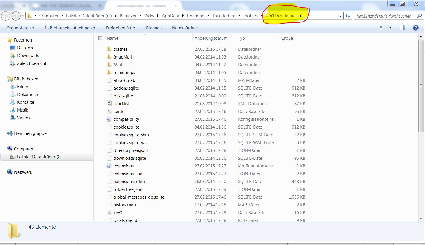

    Corpus delicti anbei (siehe Screenshots). Wermutstropfen: die Adressen und die Lokalen Ordner sind nicht da. Hast Du eine Idee?
