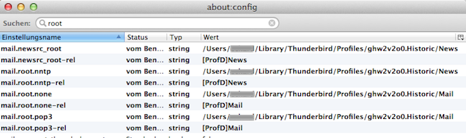

    sollte Ulrichs letzter Vorschlag keinen Erfolg bringen, würde ich in einer anderen Richtung suchen.
    Obwohl es sich hier um die v31 handelt, erinnert mich die Fehlermeldung "Der angegebene Ordner .... ist zum Abspeichern von Nachrichten nicht geeignet" an die gleich lautende Fehlermeldung des berühmten Bugs der v24, der bei vielen Nutzern erhebliche Probleme verursacht hatte.
    Vielleicht kann die Lösung auf ähnliche Weise wie damals gefunden werden.
    @ mjha:
    gehe doch mal in Extras > Einstellungen > Erweitert > Allgemein > "Konfig bearbeiten" und gib "root" in die Suchzeile ein.
    Du solltest Zeilen sehen, die mit "mail.root..." beginnen, so ähnlich wie in meinem screen shot.
    Kannst du einen screen shot einstellen, der das Suchergebnis in deinem about:config-Fenster zeigt?
