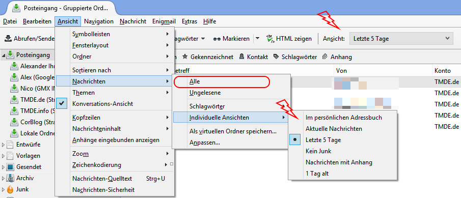

    Schau Dir bitte mal den angehängten Screenshot an und kontrolliere, ob die Einstellung der "Ansicht" bei Dir auf "Alle" oder anders eingestellt ist.
    Auf das Bild klicken, um es in originaler Größe zu sehen.

    mein Menü unter "Ansicht" sieht anders aus: z. B. kein Feld "Nachrichten", Konversationsansicht"...
