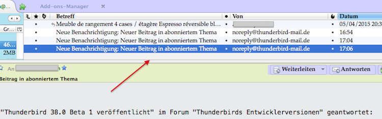

    Jetzt wird's schwierig: du meinst das Header-Feld mit Von, Betreff, An und den Buttons "Antworten", Weiterleiten, ..usw.?
    Hier gibt es eine zweite Linie (siehe screen shot), mit der die Höhe des Header-Felds geringfügig verkleinert oder vergrößert werden kann.
    Aber die Mindesthöhe dieses Felds ist so festgelegt, dass zumindest drei Header-Zeilen und die Buttons angezeigt werden.

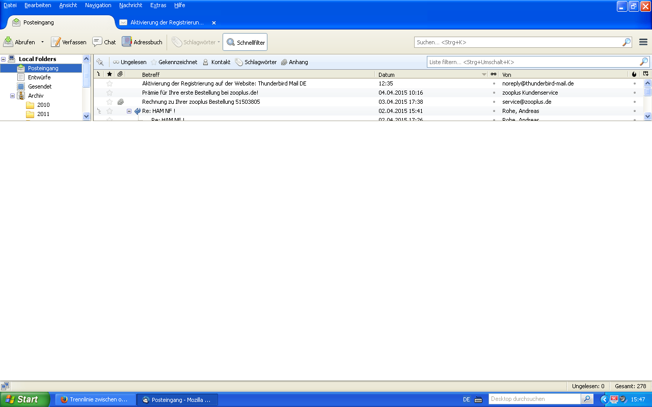

  • Nicole Hansen
    6. Apr. 2015
    • 6. April 2015 um 15:44
    So sieht der Screenshot aus.
    Manchmal ist der untere Teil nur weiss, dann sieht manmanchmal zumindest einen kleinen Rand der Buttons....
    aber hier sind sie jetzt komplett weg.
    Die Trennlinie lässt sich nicht anklicken oder verschieben.
    So was habe ich noch nie gesehen! ;)
    Die normale, dicke Trennlinie wird überhaupt nicht angezeigt.

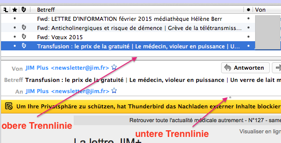

    Zitat von graba
    wenn ich mich nicht irre, entspricht die Ansicht dem Fensterlayout "Breiter Nachrichtenbereich".
    Danke, graba. Du hast natürlich Recht ;)
    Bei dem screen shot mit der Startseite von TB ist es eindeutig.
    Mit "noch nie gesehen" meinte ich die "saubere" Trennlinie zwischen oberem und unterem Fensterbereich.
    Ein screen shot mit einer geöffneten Nachricht wäre hier aufschlussreicher gewesen.

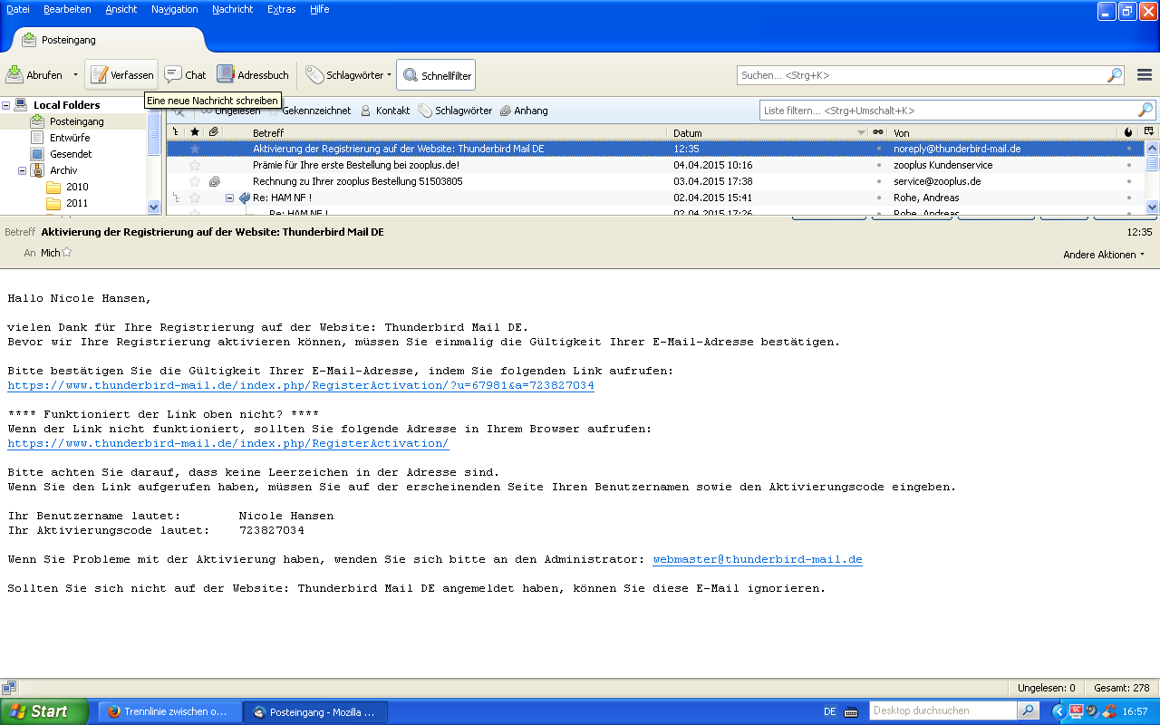

    Und so sieht der Screenshot mit geöffneter NAchricht aus....
    dünne Trennlinie und Buttons fast versteckt...
    Was tun??

    Trotzdem: auch in der Ansicht "breiter Nachrichtenbereich" müssten die dicke Trennlinie und die Buttons sichtbar sein!

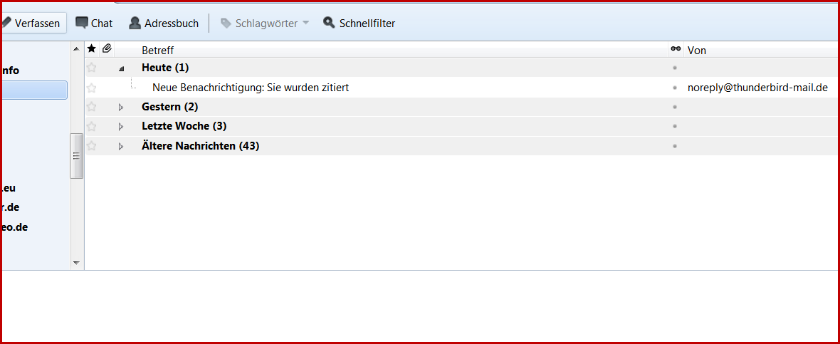

    im Safe-Mode sieht das Ganze bei mir so aus:
