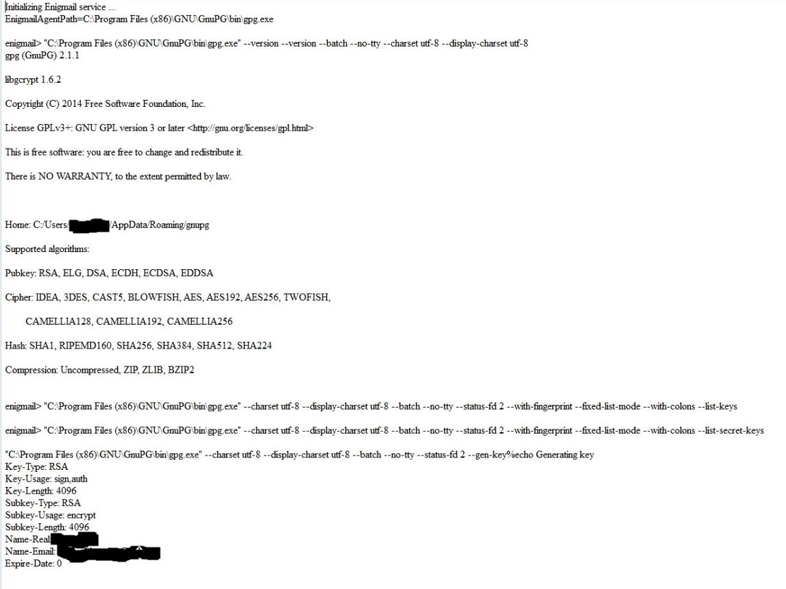

    Hallo, ich wollte über enigmail ein neues eigenes Schlüsselpaar erzeugen, bekomme dabei aber immer eine Fehlermeldung. Diese und den Hinweis auf den Text in einer Konsole hänge ich zur Info in den Anhang. Kann mir jemand weiter helfen und sagen, was da schief läuft? Danke schön und viele Grüße Alexa

    in der Konsolenmeldung fallen mir zwei Dinge auf:
    • Du hast offenbar eine Gültigkeitsdauer von 0 Tagen eingestellt, zumindest wird das so angezeigt. Das ist nicht gerade sinnvoll ;-)
    • Du verwendest GunPG 2.1.x. Die, auch seitens des Projektes selbst, empfohlene Version ist die 2.0.x.

    @ Susanne: ich dachte eigentlich, ich hätte den Haken bei Gültigkeitsdauer unendlich gesetzt. Das gucke ich mir aber noch mal an. Nach der anderen GnuPG-Version gucke ich ebenfalls mal und melde mich dann noch mal.
    schon mal vielen Dank!
    Ja, vermutlich liegst Du hier richtig. Die Null wird wohl für "läuft niemals ab" stehen. Probiere aber trotzdem mal einen Zahlenwert und vor allem die empfohlene Version.

    Hallo Susanne, mit der jetzt genannten Version über GPG4win funktionierte es auch wieder!
    Herzlichen Dank!
