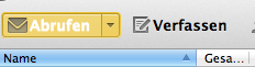

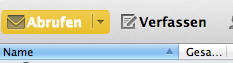

    • 2. Mai 2015 um 00:13
    Zitat von Dato
    Die sollte eigentlich in Weiß bei hover und normal.
    Das ist sie bei mir, wenn ich deinen obigen Code teste:
      • 19,44 kB
      • 233 × 63
      • 21,28 kB
      • 232 × 61

    also die Schriftfarbe bleibt im hover Schwarz.
    auch wenn ich im hover Extra die Farbe "color" hinzufüge ändert sich nichts :(
      • 4,01 kB
      • 202 × 75
      • 5,08 kB
      • 223 × 90
    1.119
    12.522
    • 3. Mai 2015 um 20:43
    Bei mir bleibt sie mit deinem letzten Code "Weiß".
    Wenn ich unter hover den Code color: black !important; hinzu füge, ändert sich die Schriftfarbe von Weiß in Schwarz beim Überfliegen mit der Maus.
    Ich kann dir nicht sagen, warum das bei dir mit Weiß nicht funktioniert, und kann es auch nicht unter Windows testen, da ich dieses BS nicht habe.
