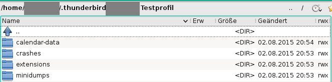

    Hallo edvoldi,
    das ist dann wohl tatsächlich ein "Windows (10)"-spezifisches Phänomen.
    Neu angelegtes Profil unter Linux openSUSE 13.2 x86_64 enthält folgende Ordner:
    Beim Startbild findet sich dann "Create a new calendar" unter den Möglichkeiten (rechts ist bereits das "Aufgabenfenster" aktiv):
    Die Kalenderfunktion selbst muss allerdings über das Menü erst eingeschaltet werden. Dann sieht man (weil Tb hier noch Englisch spricht) einen bereits bestehenden Kalender mit dem Namen "Home".
    282

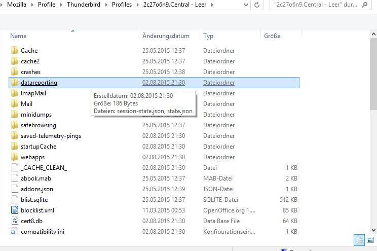

    • 2. August 2015 um 21:33
    • #25
    Hallo Feuerdrache,
    getestet habe ich das mit Thunderbird 40.0 und WIN 8.1.
    Profil gelöscht und Thunderbird gestartet.
    sieht dann so bei mir aus.
    EDV-Oldi
    WIN11 Home Version 25H2 (Build 26200.7623)
    Thunderbird 140.7.0esr (64-Bit)
    Thunderbird - Beta 148.0b2 (64-Bit)
    Thunderbird - Daily 149.0a1 (64-Bit)
    Firefox 147.0.1 (64-Bit)

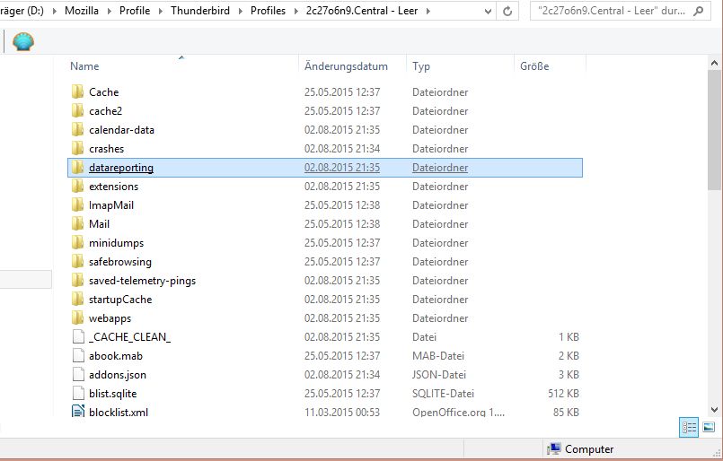

    282
    7.572
    • 2. August 2015 um 21:36
    • #26
