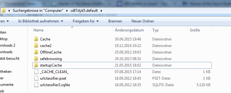

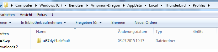

    • 9. August 2015 um 01:08
    Kann schon verstehn dass das Problem meist am Benutzer liegt - trotzdem seltsam da ich eigentlich nix geändert hätte etc. naja ist eh schon zu spät um sich zu rechtfertigen.
    Ich habe wie empfohlen noch einmal eine Suche durchgeführt und ein paar Dateien mit dem Profilnamen gefunden die vorher nirgends aufgetaucht sind bzw. ich in dem Ordner an dem angegebenen Dateipfad trotz "versteckte Ordner anzeigen" nicht sehe. (Siehe Anhang)
    Besteht die Möglichkeit dass ich Glück habe und das genau die Dateien sind die ich brauche?
    In den Ordnern finden sich viele Unterordner mit Bezeichnungen 1-9, A-F welche ebenfalls wieder mehrere Unterodner mit kleinen Dateien besitzen.
    Allzu lebensnotwendig sind die Dateien nicht, also es handelt sich um keine geschäftlichen Sachen, eher private Dinge und Auszüge von der Bank deswegen auch nie an Backups gedacht.
    Danke schonmal für die bisherige Hilfe und alles Tipps.

    • 9. August 2015 um 14:17
    die Ordnernamen lassen drauf schließen, dass sie in C:\Users\%username%\appdata\local\... gefunden wurden. Wenn das korrekt ist, dann nutzen dir die Funde nichts, da im local-Pfad nur Cache etc. abgelegt werden.
    Was du suchst, muss unter C:\Users\%username%\appdata\Roaming\Thunderbird\ liegen, und sei es nur die profiles.ini
    Da hast du ja auch laut deiner Angaben im Startposting gefunden samt u.a. der Einträge:
    Zitat von Churchill321
    IsRelative=1
    Path=Profiles/ui87dxk6.default
    Demnach müsste der genannte Pfad auch den/die Unterordner ....\Profiles\ui87dxk6.default und Letzterer wiederum die Dateien deines Profiles und deine E-Mails enthalten. Warum die nicht mehr dort sind, kann dir hier niemand erklären. Da beim Thunderbird sauber zwischen Programm und Benurtzerdaten getrennt wird, fasst eine Installtion und auch ein Update das Profil nicht an, so dass auch ich ausschließe, dass das Update für das Abhandenkommen des Profils ursächlich verantwortlich ist.
    Ob allerdings ein Anwenderfehler oder eine Schadsoftware, AVG oder gar ein Festplattenfehler verantwortlich ist, vermag ich nicht zu sagen.

    • 9. August 2015 um 14:55
    Ergänzend zur Antwort von Drachen:
    mache doch nochmal eine Suche im Windows Explorer (oder ähnlichem Suchprogramm) nach der Datei "abook.mab" (wie schon von Peter Lehmann vorgeschlagen) oder anderen typischen Thunderbird-Dateien wie "Inbox" oder "Sent" oder "popstate.dat".
    Gibt es außerdem unter Windows nicht auch eine Art "Wiederherstellungs-Funktion", um den Zustand des PC zu einem früheren Zeitpunkt (vor den beiden Updates von TB und AVG) wiederherzustellen?
