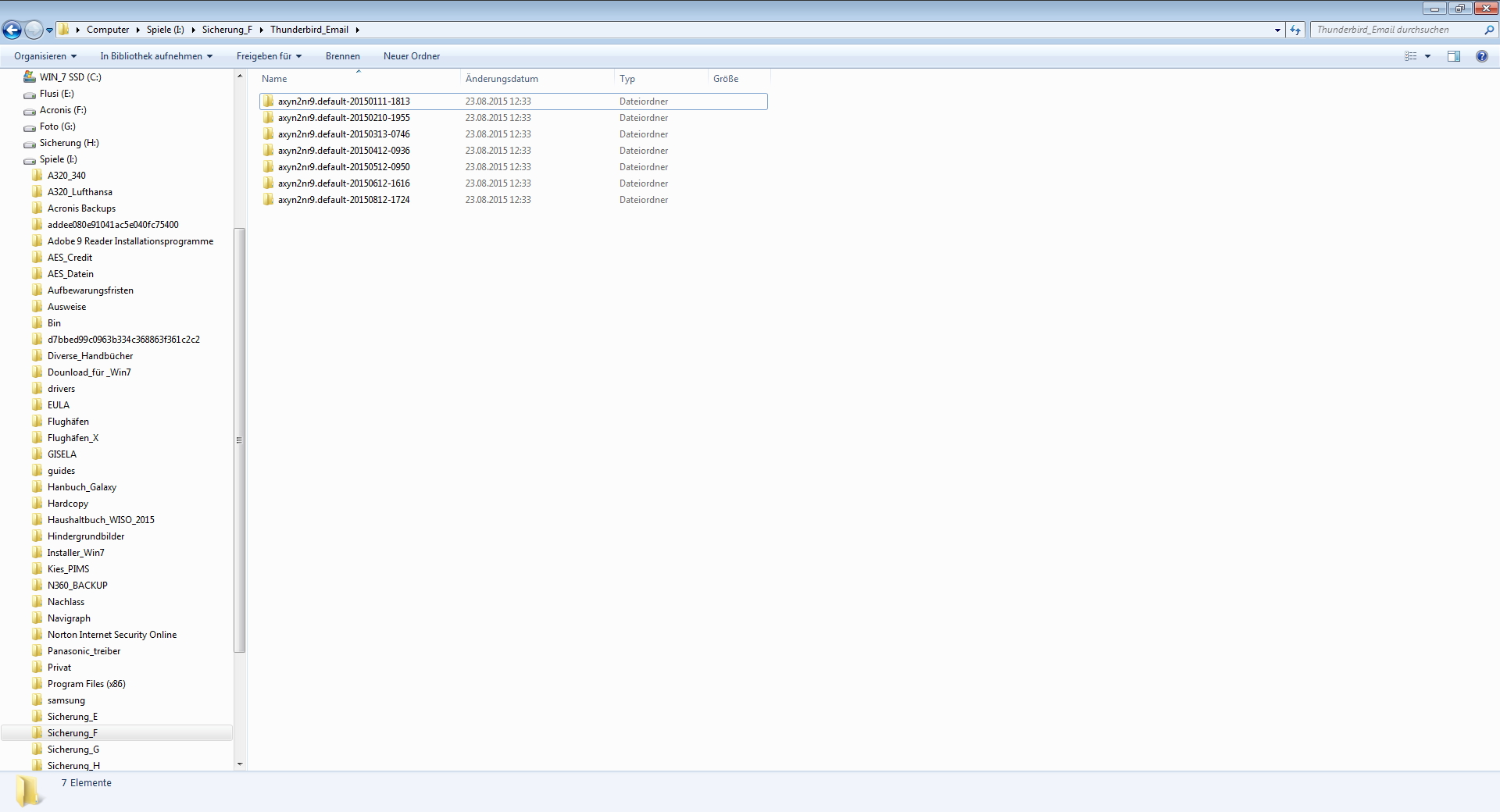

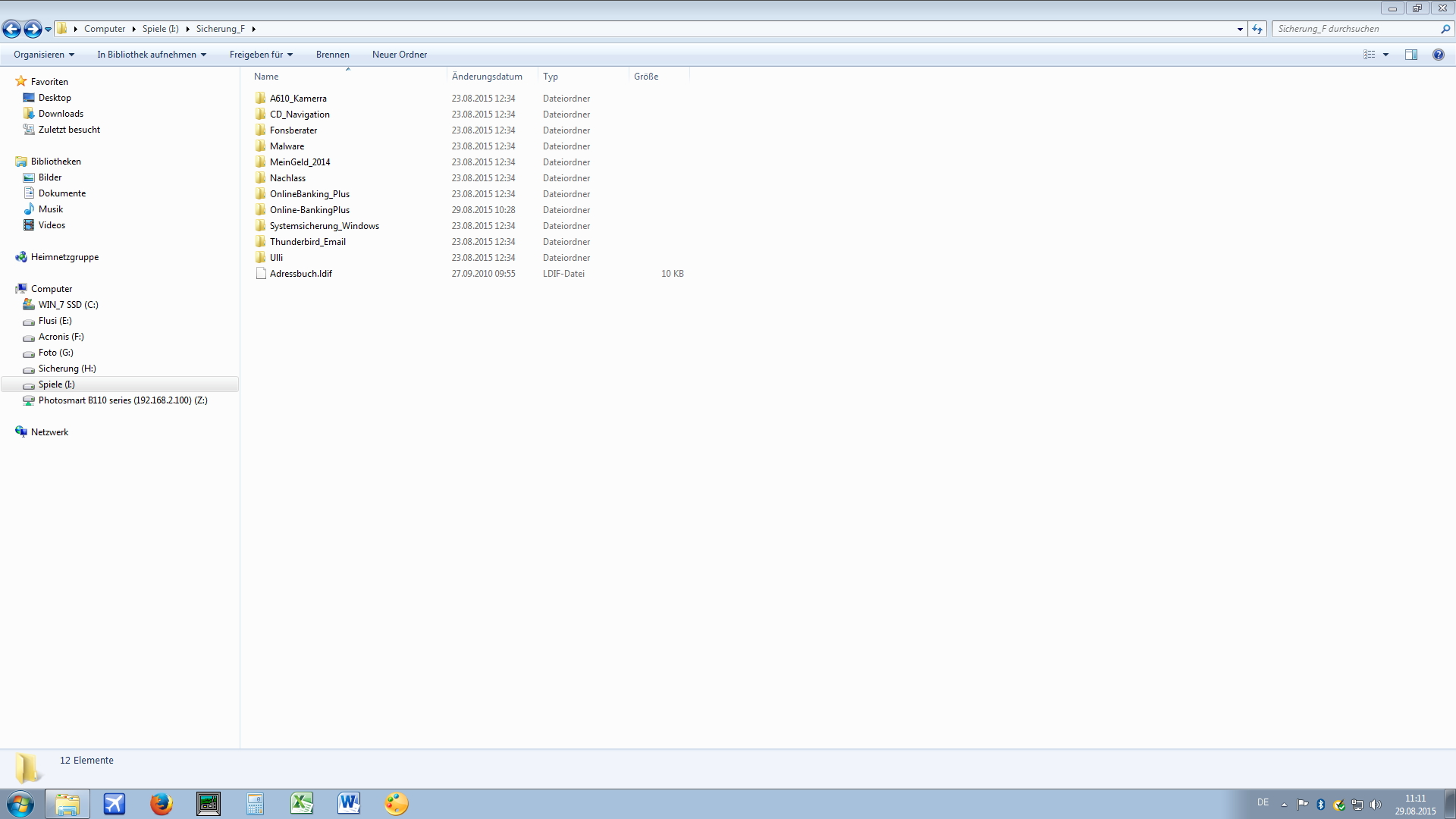

    Hallo ich bitte um Hilfe
    ich habe TB seit der T-online Abschaltung genutzt, und habe mich gefreut das eine Lokale Ordner Struktur anlegen konnte und noch mehr das dann aller 30 Tage ein Backup auf meine Externe Festplatte gemacht hat.
    Aber ich mußte meine Festplatte neu aufsetzten, und wo ich dann meine Daten einlesen wollte gab es kein Backup ?( . Ich habe dann im Forum versucht etwas zu finden aber für mich ist das alles Bahnhof. :wall:
    Ich habe ja meine Daten und brauch sie eigentlich blos zurück sichern
    Kann mir einer helfen Danke
    Ullipe

  • Peter_Lehmann
    13.506
    5. Jun. 2005
    • 22. August 2015 um 17:14
    Zitat von UlliPe
    und dort steht in der Ordnersicherung der path zu meine Externen Laufwerk !!!
    Dann schicke doch bitte mal einen Screenshot von dieser ominösen "Ordnersicherung". Ich nutze den TB ja schon ein par Tage, aber eine derartige Option kenne ich nicht.
    Lese dich bitte zuerst einmal etwas zum Thema IMAP ein. Bevor du nicht weißt, wie IMAP funktioniert, reden wir aneinander vorbei.
    Wenn du IMAP richtig nutzt, dann bleiben alle deine Mails auf dem Server deines Providers. Und so oft wie du eine dieser Mails lesen willst, so oft wird sie jedes mal neu heruntergeladen.
    Wenn du auf irgend einem Rechner (oder Smartphone) dein Mailkonto neu einrichtest, werden sofort alle auf dem Server vorhandenen Mails aufgelistet und wenn du auf eine Mail klickst, heruntergeladen und angezeigt.
    Wenn das bei dir nicht so ist, dann hast du bis jetzt IMAP falsch genutzt und die Mails vom Server gelöscht. Das ist eigentlich nicht so gewollt ... .
    Versuche bitte genau zu beschreiben, was es mit dieser "Ordnersicherung" auf sich hat, und was du gesichert hast (Ordnerstruktur am besten Screenshot. Wenn die Daten da sind, bekommen wir das schon hin.
    MfG Peter

  • UlliPe
    25. Dez. 2014
    • 29. August 2015 um 11:24
    Hallo rum
    hier die Bilder.
    Mfg
    Ullipe
