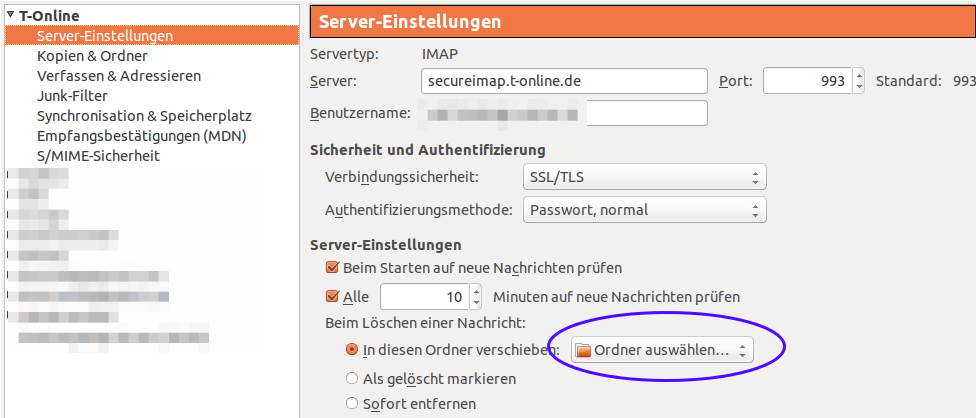

    Bei den Konten-Einstellungen und dort unter Server-Einstellungen bekomme ich beim Google-Konto angezeigt:
    Beim Löschen einer Nachricht in diesen Ordner verschieben: Papierkorb
    Beim T-Online-Konto kann ich dort zwar Einstellungen vornehmen, diese werden aber nicht dauerhaft abgespeichert.
    Ich habe dann mal auf "Sofort entfernen" eingestellt. Dann ist die gelöschte Mail zwar auf dem Server weg, aber die Löschinformation wird nicht auf mein Smartphone weitergeleitet, sodass die Mail dort weiter existiert.

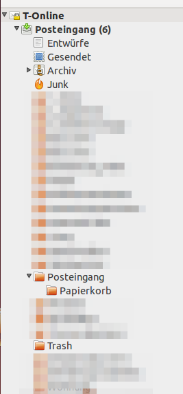

    Es gibt derzeit in Thunderbird innerhalb des Posteingangs einen weiteren Unterordner "Posteingang" und darunter einen Ordner "Papierkorb" (beide lassen sich nicht löschen) - außerdem gibt es einen Ordner "Trash" - siehe Dateianhang "Papierkorb_Thunderbird.png"

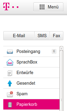

    In der T-Online Webmail gibt es lediglich einen Ordner "Papierkorb" - siehe Dateianhang "Papierkorb_Webmail.png"
    Lösche ich eine Mail in Thunderbird, so taucht die dort weder im Ordner "Papierkorb" noch im Ordner "Trash" auf. Auch im Papierkorb der Webmail sieht man diese Mail nicht. Dann ist es für mich nicht verwunderlich, dass das Smartphone hiervon nichts mitbekommt.
    Lösche ich die Mail in T-Online Webmail, dann befindet sie sich dort im Ordner "Papierkorb" und im Thunderbird im Ordner "Trash". Auf dem Smartphone ist die Datei dann auch in den Ordner "Papierkorb" verschoben.
    Versuche mal die beiden Ordner im Posteingang zu löschen. Wird vermutlich nicht klappe nund es kommt eine Meldung des Servers, dass die Ordner nicht bekannt sind.
    Meistens hilft dann nur, das Konto zu entfernen, den kompletten Kontenordner im Profil zuu löschen und das Konton neu hinzuzufügen. Eine 100%ige Garantie, dass es klappt, kann ich trotzdem nicht geben.
