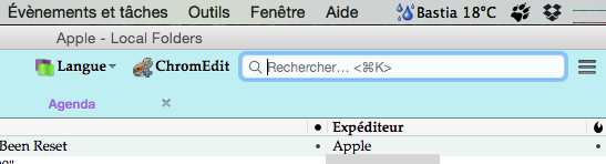

    Ich bin mit meinem Suchfenster - so wie es standardmäßig in der Mac-Version angezeigt wird (s. screen shot) - vollauf zufrieden, habe aber deinen Code mal getestet.
    Da dieser Code bei mir überhaupt nicht wirkt, kann ich nicht sehen, was du ändern wolltest und wie.
    Das Suchfenster ist ein Beispiel für bestimmte Elemente der GUI, die je nach OS unterschiedlich aufgebaut sind.
    Deshalb ist es manchmal schwierig, einen Code vorzuschlagen, wenn man ein anderes OS benutzt.

    277
    7.564
    • 29. Oktober 2015 um 14:12
    Hallo Mapenzi,
    bei WIN 10 sieht es so aus, Ohne Code:
    mit Code:
    Der Ramen fehlt und die Hintergrundfarbe ist etwas dunkler als im Original

    • 29. Oktober 2015 um 15:34
    Danke für die screen shots, edvoldi.
    Jetzt begreife ich etwas besser.
    Der im screen shot von ritchi3000 sichtbare breite graue Rahmen um das Suchfenster ist also nicht Standard, sondern durch einen Code erzeugt.
