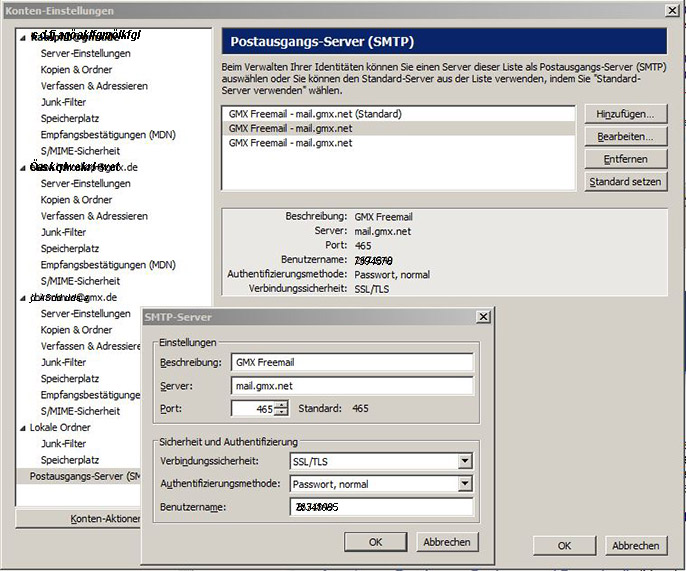

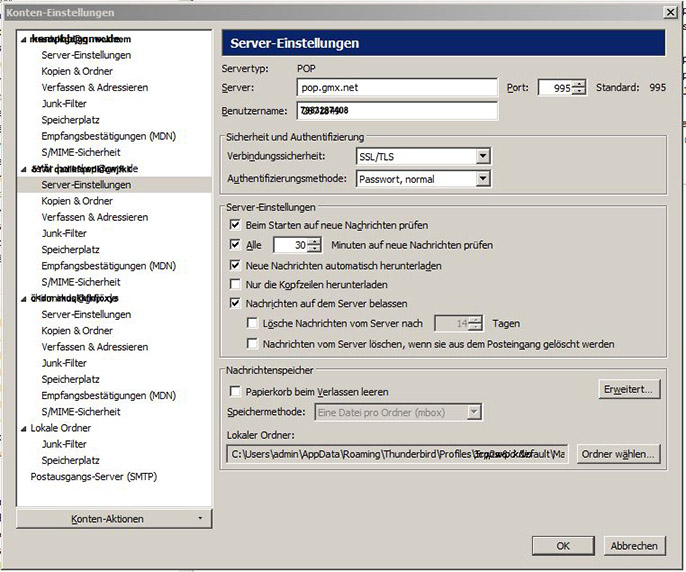

    Unter "Einstellungen" im Thunderbird-Menü habe ich eben unter "Sicherheit" auch jene Passwortangaben, sofern sie denn abgefordert und befriedigend angegeben wurden. In meinem Fall habe ich nur den Passworteintrag für den POP (also EMail-Eingang), nicht aber einen für smtp (-ausgang), was ja auch meinem Problem entspricht.
    Anbei also auch die screenshots "Kontoeinstellungen/servereinstellungen" und "smtp"-Angaben
    Ich hoffe, das ists, was du sehen wolltest -- unter Konten habe ich nur diese eine Tafel für Servereinstellungen.
    Michael :- )

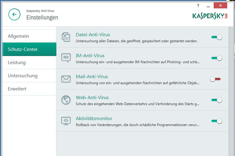

    Ach, und im Kaspersky stellte ich den EMail-Scan aus.
    Den ganzen Kaspersky auszustellen, meinst du doch nicht?
    Und noch zum möglichern Trojaner auf meinem Rechner hatte ich in der Nacht noch einen langen Komplett-scan im ganzen Rechner gemacht

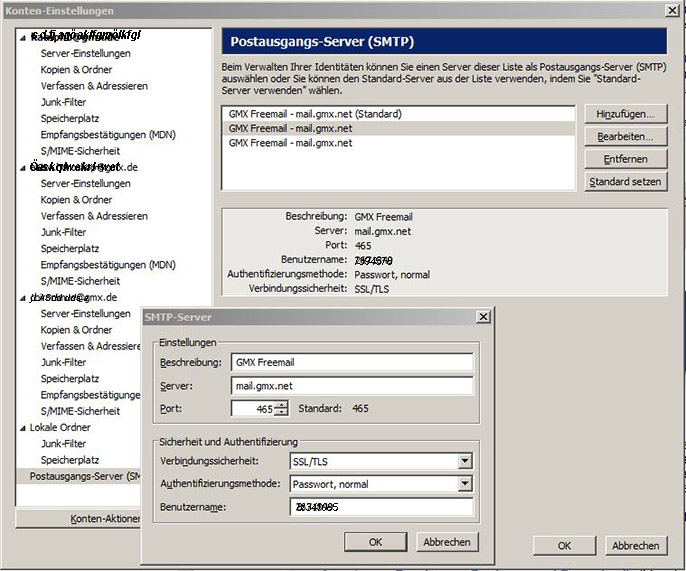

    ich habe gerade mal den letzten Beitrag gelesen. Also beim SMTP-Server müssten folgende Daten funktionieren:
    Port 25 / STARTTLS / Passwort, normal
  • kamphb
    23
    1. Mai. 2004
    • 1. November 2015 um 16:22
    Danke graba...,
    ich hatte die Einstellungen für Port und Verbindungssicherheit eben geändert, leider ohne gewünschtem Resultat. Über eine andere Adresse mit eben jenen alten Einstellungen kam ich prima raus.
    Michael :- (

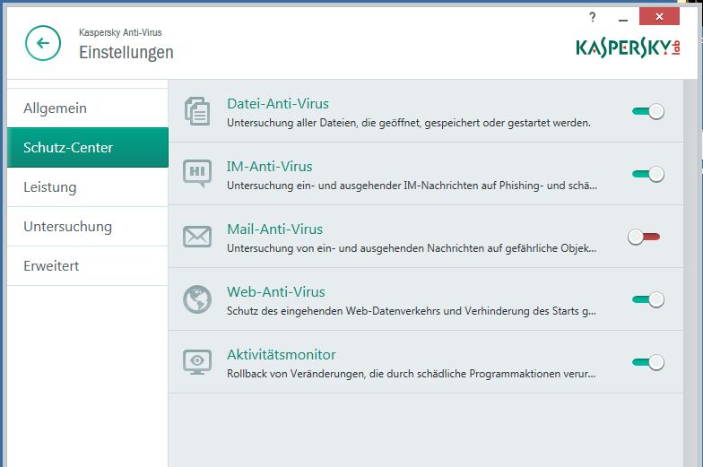

    Bitte schau noch einmal in die Einstellungen deines Kontos auf dem Server nach. Nicht, dass man neuerdings bei denen SMTP extra freischalten muss, wie bei tonline.
    Weder bei GMX noch bei t-online habe ich bisher etwas "freischalten" lassen müssen. Ich finde auch nicht etwaige Einstellungsmöglichkeiten.
    Nein, du sollst Kaspersky nicht ausschalten sondern nur einschränken.
    Das heißt: das Abscannen von Mails abstellen (ich weiß, dass das möglich ist)
    und die Überwachung verschlüsselter Verbindungen (SSL) untersagen. Ich weiß, dass K. über dieses Feature verfügt.
    Wie das geht, weiß ich nicht, da solltest du dich an ein Kaspersky Forum oder deren Support wenden.
    Einmal editiert, zuletzt von mrb (1. November 2015 um 16:38)
  • kamphb
    23
    1. Mai. 2004
    • 1. November 2015 um 16:46
    Danke, mrb...,
    ich fragte nach, weil das mit dem temp.deinstall vorhin so rigoros klang. :- )
    Jo, den EMailcheck hatte ich bei Kaspersky ja ganz ausgestellt,
    mit SSL Verbindungen hatte ich noch gar nichts zu tun, muss ich mal im Kaspersky forschen...
    Michael :- )
