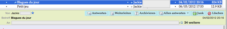

    Bleibt nur noch die Frage, warum nicht alle 'An:-Adressen' im Kopf angezeigt werden und ich immer erst im Queltext schauen muss!?
    Das hängt von deiner Einstellung im Menü "Ansicht" > Kopfzeilen ab.
    Wenn du "Alle" wählst, werden alle Empfänger, aber auch alle übrigen Kopfzeilen im Header-Feld angezeigt.
    Das kann dazu führen, dass dieses Feld den größten Teil des sogenannten Vorschau-Bereichs einnimmt.
    Wenn du "Normal" wählst, werden nur Absender, Empfänger, Betreff, Datum und die kleine Symbolleiste angezeigt.
    Bei sehr vielen Empfängern reicht das Feld nicht aus, es werden nur einige Empfänger angezeigt und danach "x weitere".
    Um alle Empfänger anzuzeigen, muss man auf "x weitere" klicken, worauf das Header-Feld vergrößert wird.
    Mein screen shot wurde mit der Ansicht > Kopfzeilen > Normal gemacht.
    Hier hatte ich schon alle Ansichten ausprobiert, aber es wird immer nur eine Zeile der ganzen Empfänger angezeigt, die rechts am Fensterrand abgeschitten erscheint.
    Nein - das Feld mit den Empfängern bleibt unverändert, das war ja gerade mein Problem, daß ich die Empfänger, die rechts abgeschnitten wurden, nicht im Header sichtbar sind, nur im Quelltext...
    danach "x weitere".
    Ahhh (wo ist der Lichtaufgeh-Smiley?) - das war den entscheidende Tip. Es gibt bei mir zwar kein "x weitere" (welche Version benutzt Du?), dafür ist aber direkt neben der 'An:'-Feldbeschriftung, neben der die unvollständigen Adressen aufgeführt werden, ein kleines und unscheinbares, graues Dreieck, das nach rechts zeigt, sich bei MouseOver schwarz verfärbt und beim Anklicken dann nach unten dreht und daraufhin alle Empfänger im Header sichtbar werden - egal ob normal oder alle eingestellt ist.
