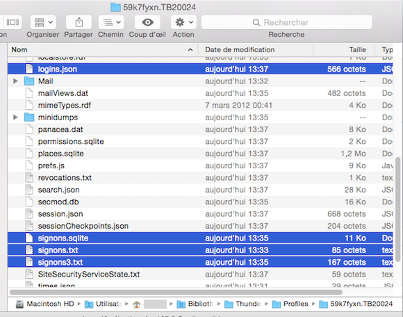

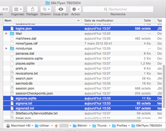

    Ich habe das mal kurz getestet, nachdem ich die Versionen 2.0.0.24 und 3.1.20 installiert hatte.
    TB 2.0.0.24 in einem neuen Profil namens "TB20024" gestartet, ein Konto angelegt und dabei das Passwort gespeichert: die Datei "signons.txt" wird im Profil angelegt. TB 2.0.0.24 um 13:33 Uhr beendet.
    13:35 Uhr: TB 3.1.20 im selben Profil gestartet, dabei werden die Passwortdaten automatisch zunächst in eine neu erstellte Datei "signons3.txt" migriert und danach sofort in die ebenfalls neu erstellte Datei "signons.sqlite". Die Datei "signons.txt" wurde offensichtlich ab irgend einer Version zwischen 2.0.0.24 und 3.1.20 von der Datei "signons3.txt" abgelöst, die in meinem "Update" als notwendige Zwischenstufe bei der Migration von "signons.txt" nach "signons.sqlite" benutzt wurde.
    13:37 Uhr: TB 38.5.0 im selben Profil gestartet, dabei wurden die Passwortdaten automatisch von "signons.sqlite" in die neu erstellte Datei "logins.json" migriert.
      • 246,97 kB
      • 580 × 456
