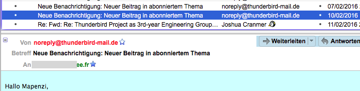

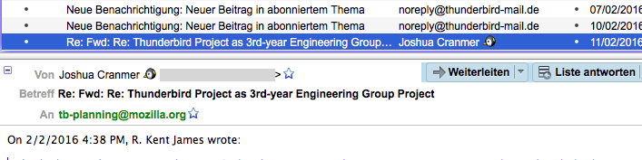

    Ich habe das eben getestet mit der Adresse "noreply@thunderbird-mail.de" des Forums bei Benachrichtigungen über neue Beiträge und dabei folgenden Code benutzt:
    #expandedfromBox [label="noreply@thunderbird-mail.de"] {
    font-weight: bold; color: red !important; }
    #CompactHeader_collapsed2LfromBox [label="noreply@thunderbird-mail.de"] {
    Dazu zwei screen shots:
    EDIT: der Code funktioniert nur, wenn CompactHeader nicht installiert ist oder, falls CompactHeader installiert ist, darf nicht die kompakte Ansicht gewählt werden.
    EDIT 2: ich habe den css-Code jetzt so erweitert, dass die Rotfärbung des Absenders "noreply@thunderbird-mail.de" sowohl bei expandierten als auch kollabierten Headern wirksam ist.
