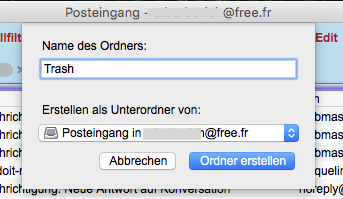

    Gehe ins Menü "Hilfe" > Informationen zur Fehlerbehebung > Profilordner > Ordner anzeigen, dann beende Thunderbird.
    Im Profilordner "xxxxxxxx.default" gehe zum Ordner ...\Mail\pop.xxx.xx\ und lösche die Dateien "Trash" und "Trash.msf", falls vorhanden.
    TB wieder starten, R-Klick auf den Kontennamen > "Neuer Ordner" und als Namen des neuen Ordners "Trash" (ohne die Anführungszeichen) eingeben.
    Auf "Ordner erstellen" klicken, danach sollte sofort ein Ordner "Papierkorb" angezeigt werden.
    Jetzt das Löschen von Nachrichten testen.

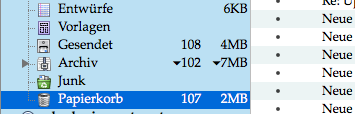

    Sieht der von dir neu erstellte Papierkorb in etwa so aus wie in meinem screen shot, mit dem typischen Icon eines Thunderbird-Papierkorbs?

    ja er sieht so aus.Allerdings habe ich keine Dateigrößen danebenstehen.
    Wenn der Papierkorb leer ist, werden die Zahl der Mails und die Größe des Ordners nicht angezeigt.
