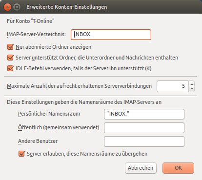

    ich benutze sie zwar nicht, aber bei mir funktioniert die gruppierte Ansicht auch mit einem T-Online Konto. Hab's gerade mal versucht. Allerdings habe ich, um dies
    Zitat von wingok
    "Send", "Trash", "Archive" und "Draft" sind hier Unterordner von "INBOX".
    in der Anzeige zu vermeiden, schon seit langer Zeit dies eingestellt:
    Susanne
    Nachtrag: TB muss nach dieser Änderung neu gestartet werden.
    Einmal editiert, zuletzt von SusiTux (1. März 2016 um 21:10)
