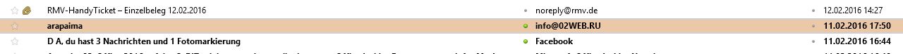

    Warum habe ich die Ocker-Markierung bei bestimmten e-Mails und wie kann ich sie beseitigen? Was bedeutet diese Markierung?

    in der Regel ist das der Fall, wenn ein "Schlagwort" für diese E-Mail vergeben wurde (das geht fast unbemerkt mit den Tasten 1-5). Öffne die E-Mail und schau, ob im Bereich der Kopfzeilen (dort wo Von / An / Betreff steht), ob dort eine Art Schildchen (ein Schlagwort) zu sehen ist.

    Aber meines Wissens nach wird bei Nutzung der Schlagwortfunktion doch lediglich die Schriftfarbe der E-Mail in der Nachrichtenliste auf die Schlagwortfarbe eingestellt und nicht der Schrifthintergrund.

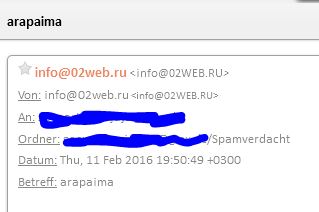

    nee, habe kein Schildchen gefunden (s. Anhang).
    Wenn Du 1,2,3 drückst, dann siehst Du auch ein Schildchen: wichtig, dienstlich, persönlich etc. Das Schildchen bekommst Du wieder weg, wenn Du die gleiche Zahl drückst oder das X-Zeichen.

    Wenn es sich um Schlagwörter handeln würde, dann wird die komplette Zeile mit farbigen Hintergrund angezeigt, sobald diese ausgewählt/markiert ist. Wenn der Fokus auf einer anderen Mail steht, wird nur der Text der Zeile farbig gezeigt.
    Welche [lexicon='Add-ons',''][/lexicon] werden genutzt? Wird von Add-ons irgendwas an bestimmten Mails markiert? Wird mit Hilfe von "DKIM" irgendwas farbig markiert? Sind es nur Mails, die unter Spamverdacht stehen? Was passiert im [lexicon='abgesicherten Modus',''][/lexicon]? Wird ein [lexicon='Theme',''][/lexicon] verwendet, dass vom Standard abweicht?

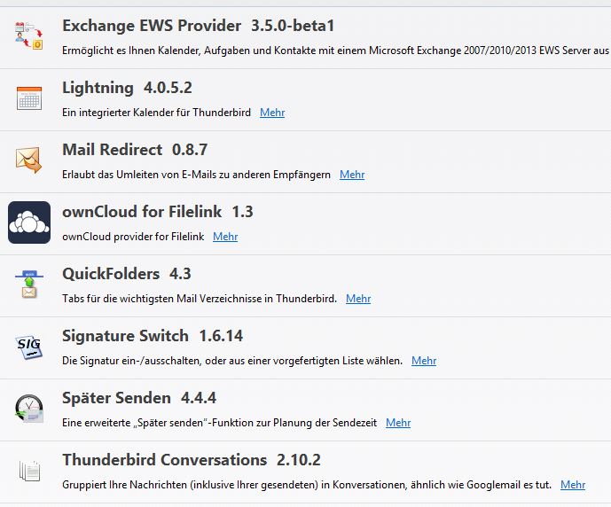

    anbei meine Add-ons.. Habe sie alle deaktiviert... oooh Wunder... die Ocker-Markierungen sind wech ;-)
