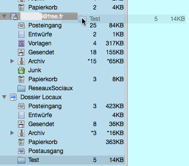

    • 9. März 2016 um 21:04
    Du musst den lokalen Ordner mit der linken, gehaltenen Maustaste bei gleichzeitig gedrückter STRG-Taste auf die Höhe des IMAP-Kontennamens verschieben und loslassen, wenn sich der Kontenname verfärbt (= markiert wird).
    Du kannst ihn stattdessen auch beispielsweise auf den IMAP Posteingang ziehen und loslassen, dann wird der kopierte Ordner als Unterordner des Posteingangs eingefügt.
    Ich denke, wir können das sogar ohne TeamViewer lösen ;)

    • 9. März 2016 um 22:01
    GENAU das tue ich - und es führt zu keinem Ergebnis !!!!!
    Wenn ich das "Ziel" beim Ziehen erreiche, taucht das Zeichen "verboten" (durchgestrichener Kreis) auf.
    Es ist egal, wo ich hinziehe ob in einen der Ordner im IMAP-Bereich oder dazwischen -
    Der Ordner bleibt, wo er ist in den lokalen Ordnern..

    Sehr merkwürdig. Es sieht fast so aus, als ob du keine "Rechte" hättest, die den lokalen Ordnern entsprechenden Mbox-Dateien zu kopieren.
    Ich habe eben mal "Copy Folder" in meinem Testprofil installiert und den im screen shot sichtbaren Ordner "Test" erfolgreich in das IMAP-Konto kopiert.
    Es funktioniert zumindest für sehr kleine Ordner.
