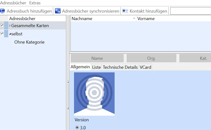

    ich war schon sehr neugierig endlich einmal ein anderes neues Adressbuch auszuprobieren. Groß war die Enttäuschung, dass ich es so gut wie nicht zum Laufen bekomme.
    Oft ist die Menüleiste ausgegraut (man muss immer neu starten) und wie kann ich Kontakte aus dem alten Thunderbird-Adressbuch importieren?
    Der Autor macht ja einen etwas halbherzigen Vorschlag mit dem Add-on MoreFunctionsForAdressbook die Adressbücher bzw. Kontakte als *.vsf zu exportieren. Der Export der Kontakte in eine einzige vcf-Datei klappt problemlos, leider nicht der Import in Cardbook. Auch der Export in mehrere *.vcf Dateien schlug bei mir fehl, es passiert überhaupt nichts. Einzig die Kontakte in den allten "Gesammelten Adresssen" wurden nach dem Start angezeigt.
    Ist das Add-on stark verbuggt oder stelle ich mich nur dumm an?
    Es kann doch wohl nicht verlangt werden, die Kontakte neu einzutippen.
    Um eine kurze Anleitung wäre ich dankbar.

    Danke für den Tipp. Leider muss ich aber Thunderbird andauernd neu starten, damit ich Zugriff auf die Menüs habe. Meistens sind diese ausgegraut, so dass keine Importe möglich sind.
    Außerdem sind die Reiter Name, Org., Kat. usw permanent deaktiviert.
    Und Kontakte manuell hinzufügen, geht auch nicht.

    Nach weiteren Tests und Änderung der Version von 2.1 auf 3.0 wie vpn Susanne vorgeschlagen, gibt es einen kleinen Teilerfolg:
    immerhin wird die erste Adresse von 30 angezeigt der Rest fehlt, obwohl ich bei der jeder die vCard-Version geändert hatte.
    Mein eigenes Adressbuch hat 500 Einträge und die möchte nicht einzeln ändern (müsste ich machen, wenn ich sie einzeln ex- und importiere).

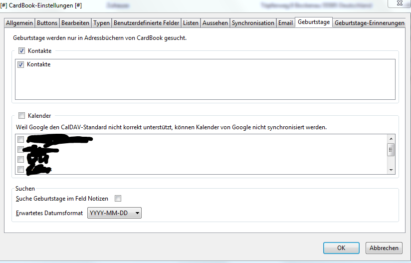

    ich bin per Zufall auf cardbook gestoßen, weil ich eine Möglichkeit gesucht habe, mir die Geburtstage meiner Kontakte im Kalender als Termine anzeigen zu lassen. Vorher hatte ich Thunderbirthday, aber das funktioniert bei mir nicht mehr, seit Lightning in TB integriert ist.
    Leider bekomme ich es auch mit cardbook nicht hin, dass die Kontakte angezeigt werden - die Synchro-Funktion von sogo-connector hat bislang immer funktioniert (in Kombi mit einem owncloud-Kontakteserver), so dass ich hier auf keine Alternative angewiesen bin...
    Vielleicht kann mir jemand sagen, wie ich es einstellen muss, angehängt mal meine bisherigen Einstellungen (Synchronisation funktioniert, es werden alle Kontakte angezeigt):

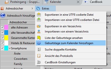

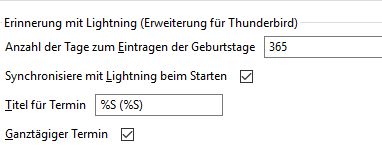

    • 1. Juli 2016 um 10:14
    Hallo ssdnvv,
    Du wählst unter Kontakte das oder die Adressbücher aus, in denen nach Geburtstage gesucht werden soll.
    Die Geburtstage sollte das folgende Format haben.
    YYYY-MM-DD.
    Das sind meine Einstallungen:
    Ich habe für die Geburtstage einen eigenen Kalender erstellt und in diesem Kalender werden die Geburtstage kopiert.
