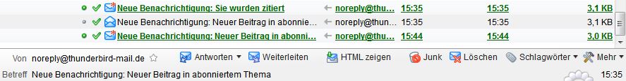

    Nein, ich senke keine HTML-Mails. Was die Schriftgröße betrifft, so sieht es mit TB 38.7.2 aus
    Externer Inhalt abload.de
    und mit TB 45 sind die lokalen Ordner und die Mailüberschriften auf einmal extrem klein!
