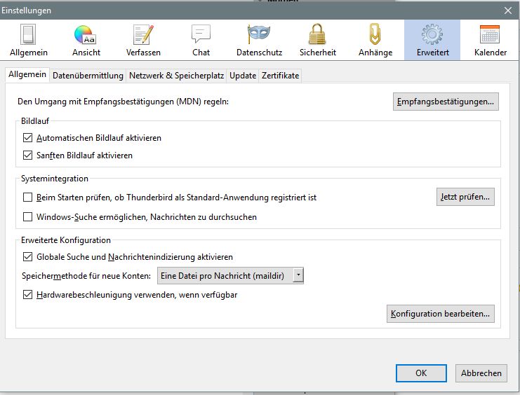

    Hallo Ingmafan,
    es wäre gut, wenn Du aus dem Beschwerdemodus mal in den aktiven Fehlersuchmodus wechseln würdest. Ein Problem muss zunächst mal reproduzierbar sein, bevor man es lösen kann. Und dazu braucht es jemanden, bei dem das Problem auftritt. Der Entwickler hat doch mitgeteilt, was er benötigt:
    Zitat von edvoldi
    am besten nochmal [..] calendar.debug.log und calendar.debug.log.verbose an ...
    Also setze die beide Schalter, starte den TB neu, reproduziere den Fehler und stellen dem Entwickler den zugehörigen Output in der Fehlerkonsole (alle) zur Verfügung.

    Hallo Susi
    und wie setzt man solche "Schalter" ??
    Hanser
    610
    21.682
    • 27. Juni 2016 um 19:18
    • #25
    die Frage wurde schon hier 4 beantwortet. Bitte Doppelpostings vermeiden!

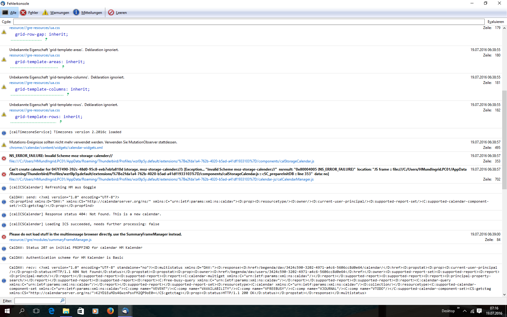

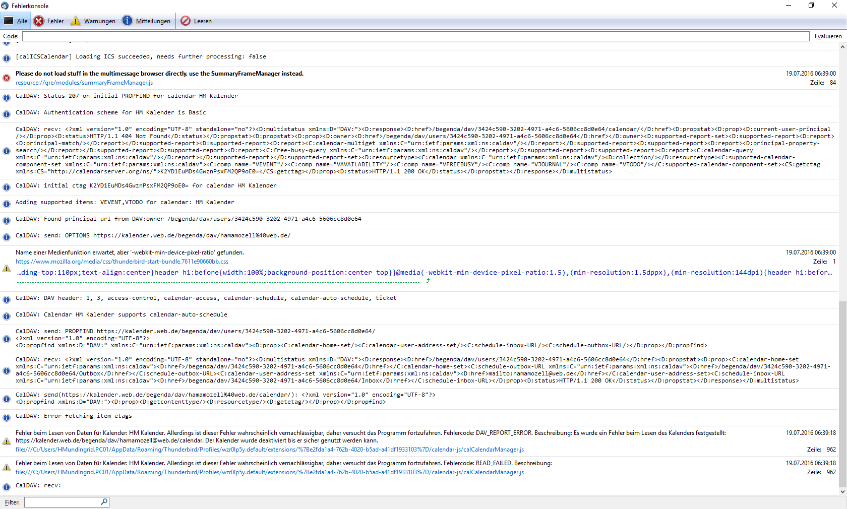

    Liebe Leidensgenossen,

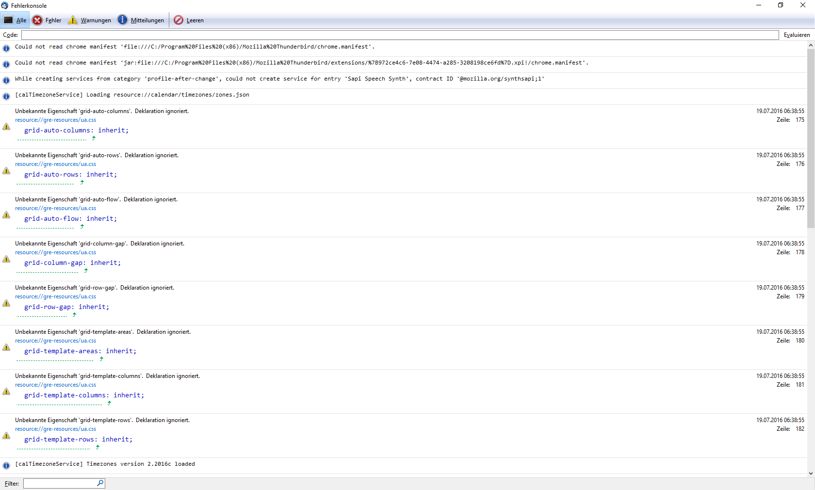

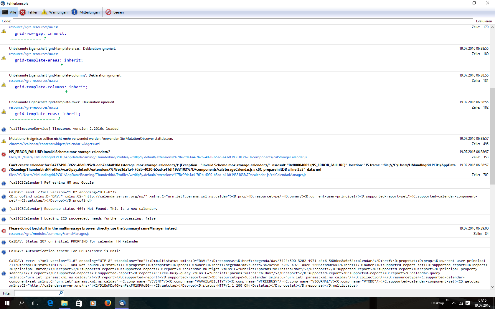

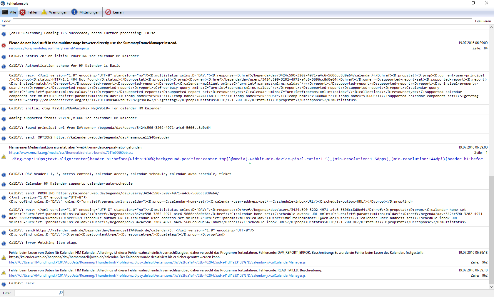

    nun habe ich die Anweisung von SusiTux befolgt, die beiden Schalter bei "calendar.debug.log" und "calendar.debug.log.verbose" auf "true" gesetzt. Das Ergebnis ist: Null Änderung. Die Fehlermeldung in der Fehlerkonsole lautet wieder:
    "Zeitstempel: 15.07.2016 16:32:17
    Warnung: Fehler beim Lesen von Daten für Kalender: HM Kalender. Allerdings ist dieser Fehler wahrscheinlich vernachlässigbar, daher versucht das Programm fortzufahren. Fehlercode: DAV_REPORT_ERROR. Beschreibung: Es wurde ein Fehler beim Lesen des Kalenders festgestellt: https://kalender.web.de/begenda/dav/hamamozell@web.de/calendar. Der Kalender wurde deaktiviert bis er sicher genutzt werden kann.
    Quelldatei: file:///C:/Users/HMundIngrid.PC01/AppData/Roaming/Thunderbird/Profiles/wzr0lp5y.default/extensions/%7Be2fda1a4-762b-4020-b5ad-a41df1933103%7D/calendar-js/calCalendarManager.js
    Zeile: 962"
    Soviel zum Thema "Beschwerdemodus verlassen". Ich verlasse jetzt den Beschwerdemodus und wechsle in den Verlassungsmodus. Wir haben ein tolles Beispiel für die vielgerühmten "OpenSource" Programme erlebt, und zwar jetzt schon seit 5 Monaten. Das sind alles Herumbastler, und wenn es schiefgeht, ist keiner mehr da.
    Mein Fazit: Schüss Thunderbird. Lieber zahle ich ein paar Euro, statt mich monatelang herumzuärgern.
    Dank an Alle, die sich bemüht haben, aber aus dem Entwickler-Nirwana ebenfalls keine Antwort erhalten.
    Herzliche Grüße

    • 19. Juli 2016 um 07:33
    • #30

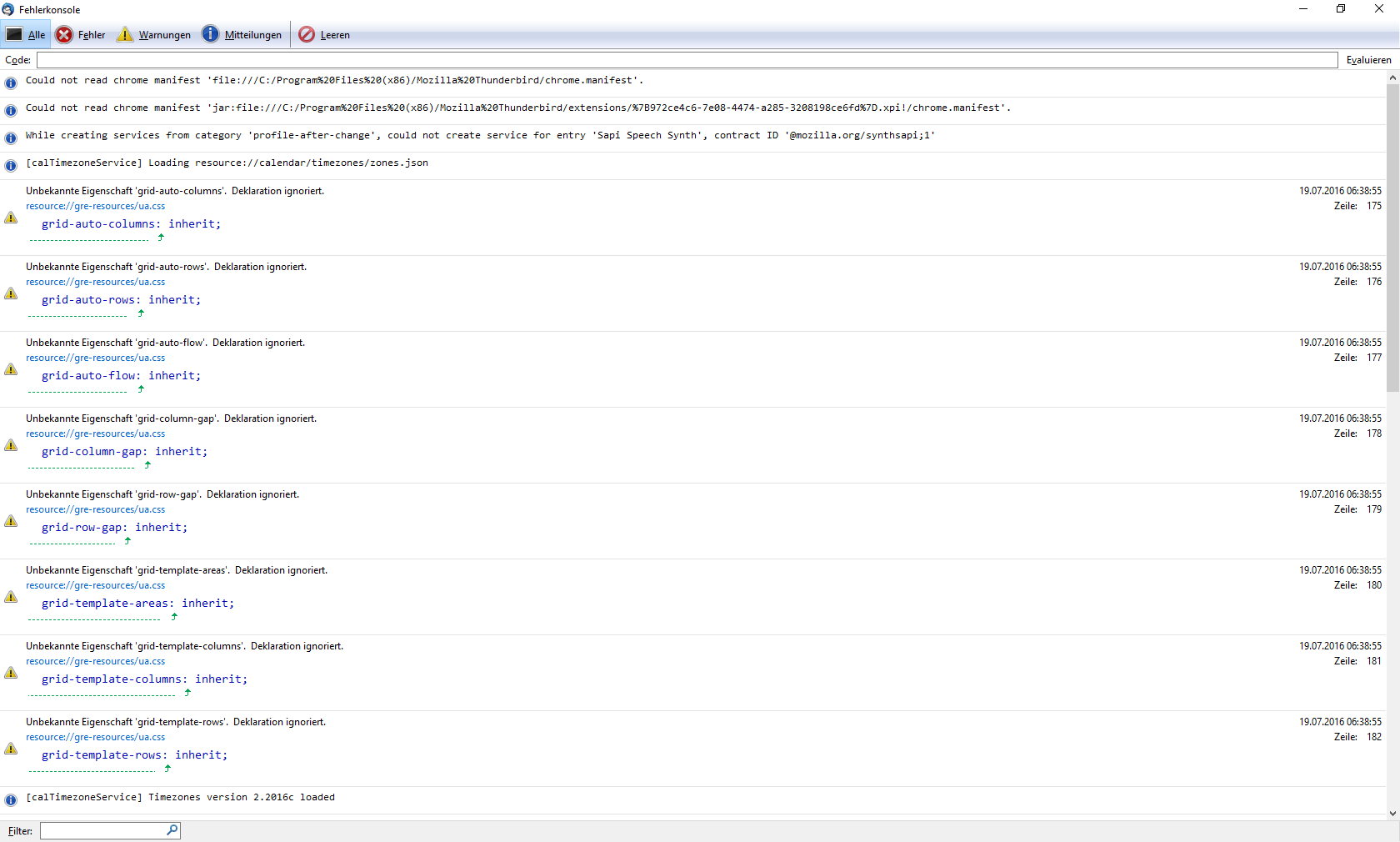

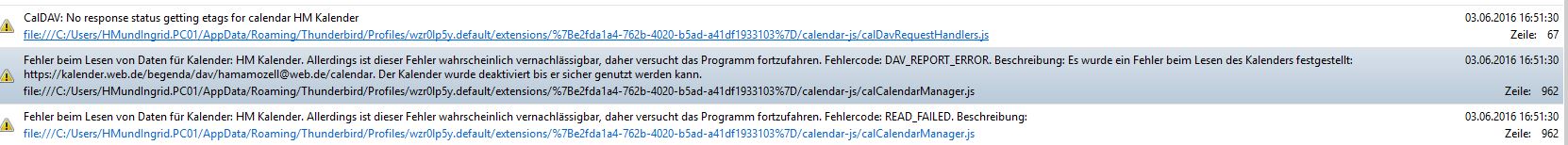

    Hallo SusiTux,
    warum so beleidigt ? Ihr rühmt Euch doch, daß Alles kostenlos ist. Ich würde doch gerne etwas zahlen, wenn ich dafür eine Lösung bekommen würde, anstatt irgendwo in den Eingeweiden irgenwelche "Schalter" umstellen zu müssen. Aber bitteschön, hier hast Du die vollständige Fehlerkonsole nach Umstellung von false auf true. Es stimmt im übrigen nicht, daß Andere das Problem nicht haben. In allen Schilderungen der obigen Kollegen wird derselbe Fehler beschrieben. Vermutlich haben sich viele Betroffene nicht gemeldet, weil Sie den Zugang zu diesem Forum gar nicht finden. Es ist eindeutig, daß es mit dem Update vom Februar begonnen hat. Da muß doch ein Entwickler mal den Ehrgeiz vespüren, ob mit oder ohne Geld, zu untersuchen, was da schiefgegangen ist. Wenn ich in einer Eingabemaske etwas eingebe, und dies erscheint nicht im zugehörigen Programmfenster, dann ist das doch schon ein massiver Hinweis, dem man nachgehen sollte.
    Aber egal, vielleicht nützen die Bildschirmfotos der vollständigen Fehlerkosnsole ja doch noch etwas.
    Herzliche Grüße

    So der Entwickler hat mir eine Antwort geschickt:
    Hey,
    die Fehlermeldung in der Mitte mit moz-storage-calendar:// deutet aufeinen Fehler hin, ich wüsste allerdings nicht wie man dahin kommensollte. Um das Problem zu lösen ist ein neues Profil schon dereinfachste Weg, gerade weil der Nutzer ja nicht an großer Problemanalyseinteressiert ist. Ansonsten könnte man in about:config noch nachcalendar.registry suchen um den uri Wert für den Kalender zu finden.Wenn da irgendwo z.b. moz-storage-calendar://://... steht, dann wäre dasz.B. ein Problem.Wenn dann der Fehler noch auftritt müsste man den debugger anschließenund schauen warum der etags request fehlschlägt.
    Philipp
