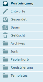

    Warum werden die Email-Ordner nicht einheitlich benannt?
    Ich habe Evolution installiert und das Konto eingerichtet. Die Emails werden noch abgerufen.
    Dort sieht die Ordnerstruktur so aus:
    Der Webmailer von Server4you heißt Roundcube von Plesk, hier die Ordnerstruktur:
    Einmal editiert, zuletzt von gross-umstaedter (6. Juli 2016 um 15:43)
    323
    6.061
    • 6. Juli 2016 um 15:40
    Hallo gross-umstaedter,
    Du weißt aber schon, dass das hier das Thunderbird-Forum ist? ;)
    Die Namenskonventionen bestimmt ja zunächst der Provider (beispielsweise T-Online, GMX, Posteo, usw.). Meines Wissens richten sich die meisten davon (was die sogenannten "systembedingten Ordner" betrifft) nach den international englischsprachigen Gepflogenheiten.
    Also sent = Gesendet, inbox = Posteingang, drafts = Entwürfe, templates = Vorlagen, archives = Archiv(e), trash = Papierkorb. Nicht jeder E-Mail-Client "ersetzt" diese englischen Bezeichnungen in die jeweilige "Lokale", die der Anwender nutzt.
    Ausreißer gibt es aber auch umgekehrt, wo der Provider "eigenständig" die englische Bezeichnung nicht verwendet, sondern die Landessprache. Sofern Du beispielsweise GMX hast/nutzt, kannst Du Dir mal auf Dateisystemebene im Thunderbird-Profil betrachten, wie Entwürfe aussieht.
    Vielleicht überprüfst Du noch einmal die Einstellungen bei Evolution.

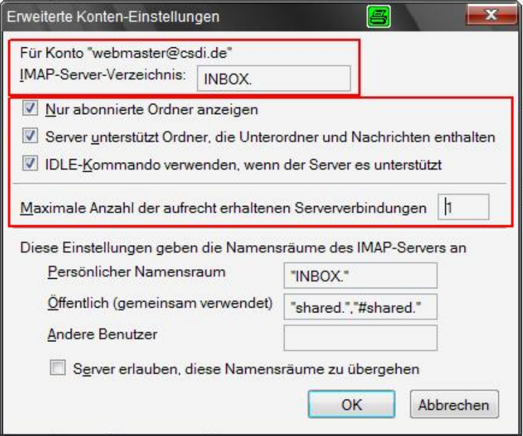

    Advanced Settings:
    http://www.seas.upenn.edu/cets/answers/m…hunderbird.html
    Bild:
    Externer Inhalt www.seas.upenn.edu

    Noch eine Einstellung.
    ?thumbnail=1
    Ganz oben steht INBOX.
    So habe ich das auch mal an allen 3 Thunderbird-Clients abgeändert jedoch nur INBOX, ohne Punkt und im persönlichen Namensraum nur "".
    Und siehe da, alle drei Clients sind angemeldet, keiner hat Verbindungsprobleme, dennoch hätte ich gerne mehr Hintergrundwissen zu den erweiterten Konteneinstellungen. Ein Zufallstreffer?
  • gross-umstaedter
    23
    29. Mrz. 2007
    • 6. Juli 2016 um 18:12
    Das mit INBOX. war ganz gut ganz oben bei IMAP-Server-Verzeichnis. Egal was man im Persönlicher Namensraum einstellt, nach einem Thunderbird Neustart steht da "INBOX."
    Hier ein weiteres Fenster mit Einstellungen:
    Die Bildquelle stammt von hier:
    [Erledigt] Ordnerhierarchie bei T-Online (IMAP-Konto) ...
    Unter Öffentlich steht dann noch:
    "shared.","#shared."
    Kann mir jemand erklären was all diese Einträge bedeuten?
    Vielen Dank für eure Hilfe, viele Grüße
    Wilfried

  • gross-umstaedter
    23
    29. Mrz. 2007
    • 7. Juli 2016 um 09:04
    Hallo Susanne, hallo ALLE,
    nachdem ich in den erweiterten Konteneinstellungen oben INBOX. eingetragen habe sind alle Verbindungsprobleme verschwunden. Wir waren heute morgen zeitgleich mit 3 Thunderbird-Clients in unserem info@... Email Imap Konto unzerwegs, jeder wechselte von Ordner zu Ordner, alles fein, keine Fehler.
    Danke Susanne, hier steht es auch mit INBOX. - den Punkt nicht vergessen:
    http://wiki.dovecot.org/Namespaces
    Thema gelöst!
    Wilfried

    Ich möchte gerne verstehen lernen, deswegen frage ich nach Hintergrundwissen.
    Auch wenn Du einen anderen Fehler vermutest, früher beim 1&1-Server war das IMAP-Serververzeichnis leer, im persönlichen Namensraum stand "INBOX." und bei Öffentlich "shared.","#shared,". Ich habe einen Screenshot von damals.
    Diese Zeichen haben sicher ihren Grund und sind Serverabhängig, vermute ich "noch Unwissender".
    Unser neuer Server steht bei Server4you, es ist ein dedicated Ubuntu 14.04 Server, Emailserver Dovecot, Postfix und Fetchmail.
    Dovecot benutzt INBOX. als IMAP-Server-Verzeichnis. Seit dem ich das eingetragen habe funktioniert alles. Es kam nie wieder zu der Meldung:
    Der Server ist entweder ausgefallen oder es gibt Netzwerkprobleme.
    Falls Du es erklären kannst, dann bitte ich Dich darum mir diese Punkte etwas genauer zu erklären oder mir eine Adresse zu nennen wo ich nachlesen kann.
    Vielen Dank und viele Grüße
    Wilfried
