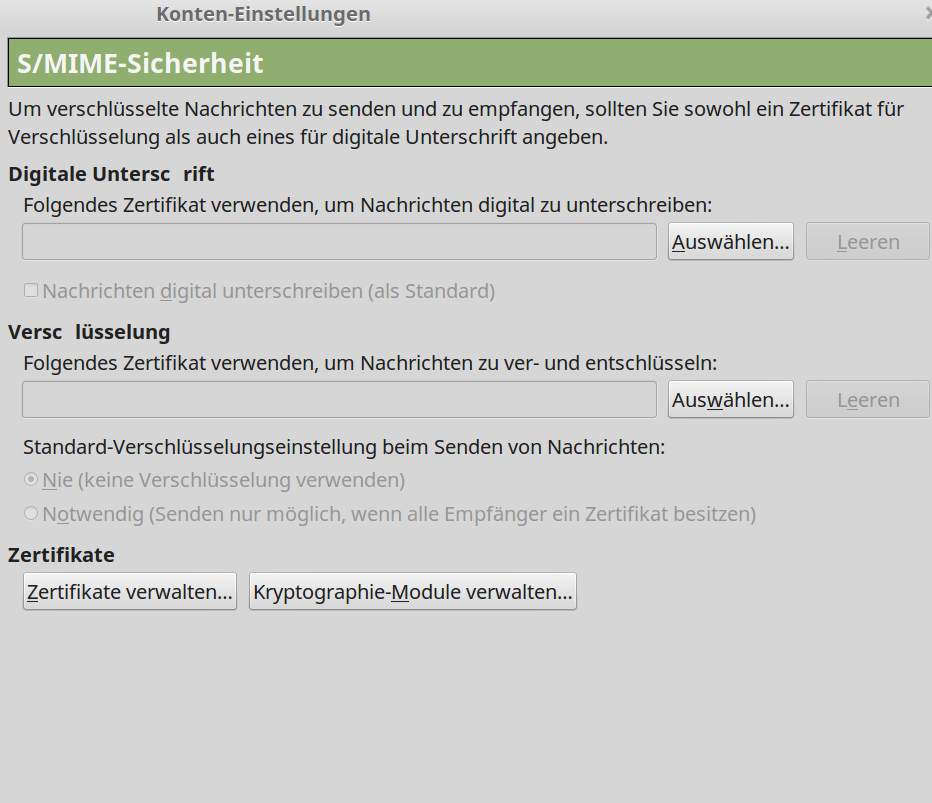

    Hier fehlt auch der Buchstabe h
    Auch fehlt fast der gesamte Buchstabe M bei der Terminübersichtsanzeige "Morgen",
    wo Heute - Morgen etc steht.
    Entschuldigt bitte mein z. T. schlechtes Deutsch,...

    OMG, da hat jemand den Buchstaben geklaut :D .
    Könnte es sein, dass in Thunderbird eine andere Schrift für die Darstellung der Benutzeroberfläche verwendet wird? Handelt es sich in Thunderbird um das Standard-Theme, oder hast Du ein anderes Theme (per Add-on in Thunderbird) installiert?

    Die Aussage, dass der Buchstabe "h" und auch das "M" in der grafischen Oberfläche fehlen, erweckt bei mir den Verdacht, dass (wie Thunder schon schrieb) irgendwas mit dem "Theme" (also dem veränderbaren Erscheinungsbild) nicht stimmt, ober du eben an den Schriftarten herumgebastelt hast.
    => falls ein anderes Thema aktiviert ist, dieses bitte deinstallieren/entfernen
    => fass du an den Schriftarten geschraubt haben solltest, sage es bitte.
    Es kann aber auch sein, dass es "nur" ein Problem mit dem Treiber deiner Grafikkarte gibt. Suche bitte mal nach einem neuen Treiber oder poste zumindest dessen Version.
    Eine andere Möglichkeit kann aber auch eine aktivierte Hardwarebeschleunigung im Thunderbird sein. Irgendwo steht, wo man diese deaktivieren kann. Da dies für mein Betriebssystem nicht relevant ist, kann ich da leider nicht mit einem direkten Hinweis dienen.
    MfG Peter

    hast Du eventuell das im Einsatz?: Mintesque - CSS für völlige grafische Harmonie in Linux Mint ;-)

    Ich denke nach wie vor, es ist ein simples Problem mit Grafikkarte/Grafiktreiber unter LM, das sporadisch auftritt, wie ja auch schon mal bei mir, s. Links von Thunder...
    Also versuch mal rauszukriegen, was da genau bei dir verbaut ist und welcher Treiber aktiv ist, z.B. mit

    Falls der Grafiktreiber am Problem beteiligt ist,
    sollte die Hardwarebeschleunigung testweise ausgeschaltet werden. Darauf wurde vom Themenstarter bisher nicht reagiert. Die Anleitung dazu gibt es hier: [lexicon='Hardwarebeschleunigung in Thunderbird deaktivieren',''][/lexicon]
    Als weitere Möglichkeit war ja in meinen Links auch die Rede von einem defekten Zeichensatz (also ein Defekt an der Datei auf dem Datenträger) im System. Wurde ein alternativer Zeichensatz schon ausprobiert?
