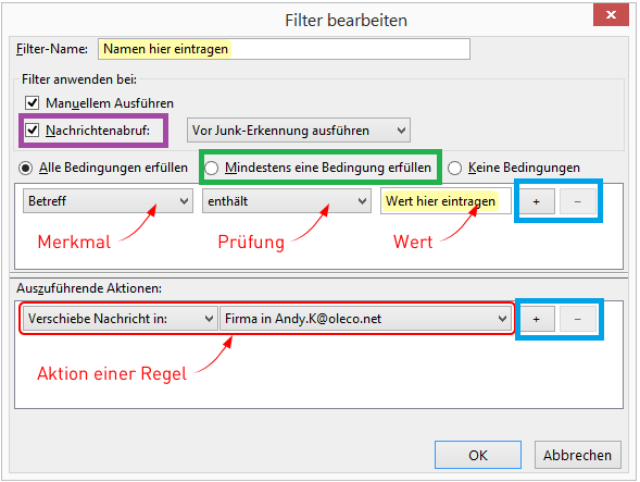

    Hallo Otto,
    bei Filter bearbeiten wird Dir ja folgendes Fenster gezeigt:
    Über die [+]/[-]-Schalter (hellblau umrandet) steuerst Du die Anzahl der Bedingungen bzw. der auszuführenden Aktionen. Mit jedem [+] wird eine Bedingung hinzugefügt und mit jedem [-] eine entfernt.
    Mit "Mindestens eine Bedingung erfüllen" (grün umrandet) stellst Du sicher, dass auch mitgefiltert wird, wenn unter mehreren Bedingungen auch nicht alle erfüllt sind. Gerade bei Filtern mit mehr als einer Bedingung solltest Du immer dies setzen.
    Ebenso solltest Du den Nachrichtenabruf (lila umrandet) abschalten (Haken raus) und nur die manuelle Filterung zulassen. Gerade wenn Du Dich neu in die Materie des Filterns einarbeitest, ist das besser, da Du das Verhalten des Filters testen und kontrollieren kannst.
    Bei den auszuführenden Aktionen solltest Du darauf achten, dass Verschiebeaktionen mit Kopieraktionen nur dann kombiniert werden können, wenn die Aktion zu verschieben nach der Aktion des Kopierens ausgeführt wird.
    Wenn ... dann ...
    1. Kopiere die E-Mail nach Ordner ABC und
    2. Verschiebe die E-Mail nach Ordner XYZ.

    Das geht natürlich nicht. Ein Filter mit zum Beispiel zehn unterschiedlichen Bedingungen kann natürlich bei den auszuführenden Aktionen nicht noch noch einmal zurückfiltern und für unterschiedliche Bedingungen unterschiedliche Aktionen durchführen. Da hat Dinole vollkommen recht!
