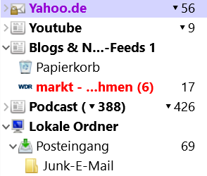

    jetzt ist mir etwas passiert, von dem ich noch nie hier etwas gelesen habe:
    Der Ordner "Lokale Ordner" liegt im Ordnerfenster nicht mehr unter den verschiedenen Konten sondern an erster Stelle also noch vor dem ersten IMAP-Konto. Wie kann man das wieder geradebiegen ohne mit der Brechstange (altes Profil) zu agieren? Kennt jemand die Datei, in der das gespeichert ist?
    Ein Wechsel der Dateien directoryTree.json, folderTree.json und der prefs.js half jedenfalls nicht.
    Das gleiche Problem habe ich mit den Feeds/Podcasts, die ja normalerweise unterhalb der lokalen Ordner platziert sind.
    Hier ein Screenshot (den lokalen Ordner hatte ich durch ein ein Tag altes Profil
    repositionieren können):
    Das Add-on Manually Sort Folders versagt hier in beiden Fällen. Was könnte man noch machen?

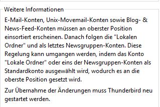

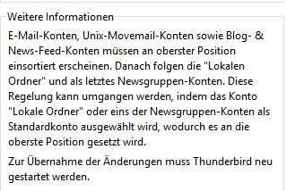

    diese Beschreibung von Manually sort folders hilft Dir auch nicht weiter?
    EDV-Oldi

    Also mit dieser Anleitung komme ich nicht weiter. Ich kann weder Lokale Ordner noch Feeds und Newsgroups als Standard setzen. Wenn ich das versuche, ist "Standard" ausgegraut.
    Aber vielleicht kann es mir jemand mit eigenen Worten erklären, wie es gehen könnte.

    hier ein kurzer Bericht:
    Tatsächlich stand der lokale Ordner auf "Standard" (ich hatte das bestimmt nicht umgestellt, weiß aber das Computer nun mal so sind). Das richtige Konto auf Standard zu stellen, behob das Problem. Danke für den Tipp!
    Bei dem anderen Problem allerdings habe ich mir die Zähne ausgebissen, weil das Ändern der Reihenfolge von accountx keine signifikanten Auswirkungen hatte und auch weil die Accountnummer nicht unter "Accountmanager" aufgeführt war und die Servernummer z.B. für "Youtube" komplett fehlt.
    Ich konte zwar die Reihenfolge der drei Einträge ändern, sie bare nicht unterhalb der lokalen Ordner platzieren. Vielleicht sollte ich sie mal löschen und neu hinzufügen.
    112
    24.306
    • 23. August 2016 um 20:29
    Ergänzung:
    durch das Löschen aller Feeds ( auch im Profil) und neu anlegen, konnte ich das Problem lösen. Allerdings waren mehrere Anläufe notwendig. Nach dem Start war die Position korrekt, nach einem weiteren Neustart, war sie wieder falsch. Im Moment bleibt sie aber stabil. Danke für die Unterstützung.
