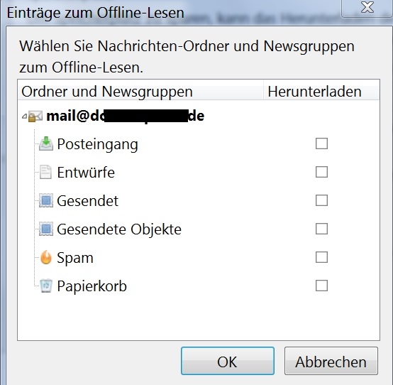

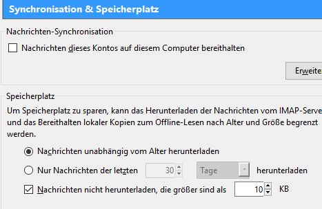

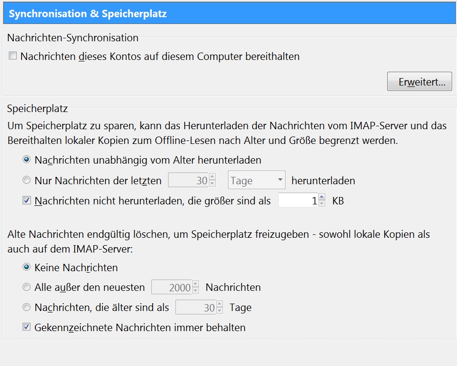

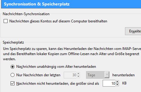

    Hallo, ich habe keine Ahnung, ob ich hier richtig bin, aber ich komme einfach nicht weiter. Auch tagelanges Googlen hat leider keine Antwort für mich. Das Problem: TB lädt immer alles von einem IMAP-Konto automatisch herunter, also ganze Mail und auch Anhänge. Dabei dachte ich, die Einstellungen so vorgenommen zu haben, damit das erst bei Anklicken der Mail passiert. Nun lädt TB aber schon bei Abruf alles runter.
    Ich habe:alle
    • Haken weg beim Benachrichten von Nachrichten
    • Haken bei "Nachrichten auf diesem Computer bereithalten" weg

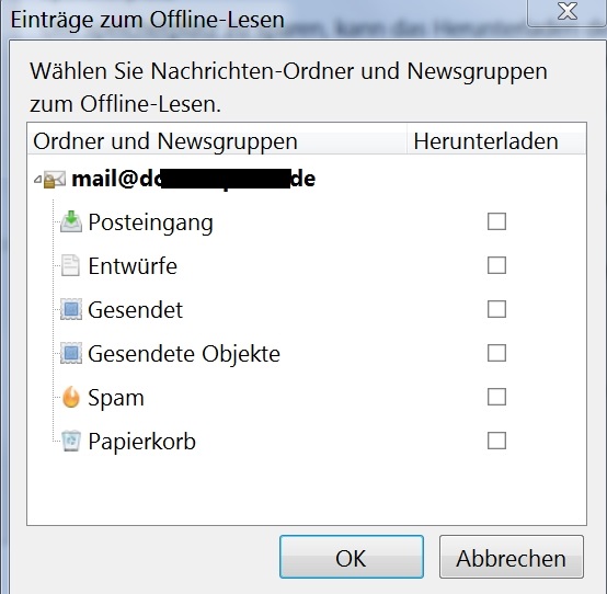

    • Allerdings dann bei "erweitert" den Haken mal bei Posteingang gesetzt, dann auch wieder nicht, keine Änderung
    • Haken bei "Nachrichten unabhängig vom Alter runterladen" gesetzt (gar keine Haken setzten geht hier ja nicht)
    Ich hätte gern, dass TB die Mail nur bei manuellem Abruf anzeigt (Header) und dann erst beim Anklicken dieses Headers die Mail runterlädt. So könnte ich sie ohne vorher runterladen zu müssen mit Rechtklick löschen (Spam). Also eigentlich das, was Grundeinstellung von IMAP ist/sein sollte. Was mache ich da falsch?

    Das von dir beobachtete Verhalten ist untypisch für IMAP und Thunderbird, wenn du - und das hast du ja - das "Bereithalten von Nachrichten" deaktiviert hast.
    Klickt man also auf den Posteingangsordner (oder auch auf "alle abrufen"), werden dir nur die neuen Header heruntergeladen mehr nicht. Die Mail mit Anhang erfolgt dann erst auf einen Klick auf den betr. Header. Aber selbst, wenn das "Bereithalten von Nachrichten" aktiviert wäre, dürften zunächst nur die Header heruntergeladen werden.

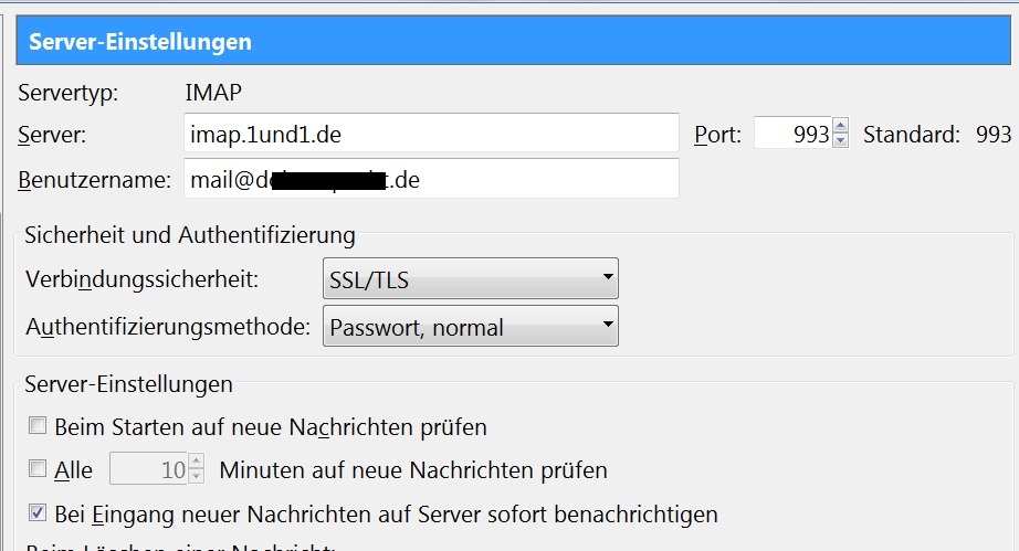

    Es sei denn, du hast gar kein IMAP-Konto sondern POP, dort werden immer alle Mails bei Abruf heruntergeladen. Überprüfe daher die Kontoart in den Konten/Servereinstellungen unter "Servertyp" (im rechten Fenster links ganz oben) noch einmal.

    vielen Dank für Deine Antwort! Ich sehe das auch so, sehr ungewöhnlich, so sollte es ja gerade nicht sein. Aber es ist definitiv ein IMAP-Konto, die Einstellung lautet "Servertyp IMAP" und der Server "imap.1und1.de". Siehe auch Anhänge. Dass TB immer alles und sofort ungefragt runterlädt merke ich daran, dass mein "speedmonitor" den Download-Verkehr anzeigt. Außerdem ist dann die Email auch mit großem Anhang sofort da, wenn ich draufklicke. Da lädt also nicht erst noch was runter.
    Ich werde jetzt mal das ganze Konto löschen und neu anlegen. Mal sehen was dann passiert.

    Nach dem Entfernen des IMAP-Kontos, lösche auch die entspr. Konten-Ordner im Thunderbird-Profil\ImapMail. Da wird sich nämlich ganz schön viel Müll angesammelt haben, weil du ja davor das "Bereithalten von Nachrichten" noch aktiviert hattest.

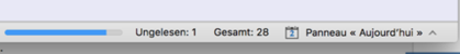

    Ich schlage vor, dass du einen Test in einem neuen Profil durchführst, in dem du nur das betreffende IMAP-Konto einrichtest und sofort in den Konten-Einstellungen > Sync & Speicherplatz das Bereithalten der Nachrichten auf dem Computer deaktivierst. Dann müsstest du eine Mail mit einem Anhang von mehreren MB an diese Adresse schicken und unten in der Statusleiste beobachten, was nach dem Empfang passiert.
    Ich habe eben mal einen Test durchgeführt, indem ich eine Mail mit einem Anhang von ungefähr 6 MB an mein IMAP-Konto gesendet habe, in dem das Bereithalten auf dem Computer und der automatische Abruf beim Start sowie alle x Minuten deaktiviert sind.
    Beim Start von TB im Profil mit diesem IMAP-Konto wurde diese Testmail sofort in der Nachrichten/Themenliste angezeigt. Als ich auf diese Mail klickte, wurde sie im Nachrichten- (oder Vorschau-) Bereich geöffnet, und ich konnte anhand des blauen Ladebalkens in der Statusleiste sehen, dass das Laden des Anhangs ungefähr 5 Sekunden in Anspruch nahm (bei einer Download-Geschwindigkeit von ungefähr 17 Mbit/sec meiner ADSL-Verbindung).
    Das Ergebnis entspricht also dem, was ich erwartet hatte.
