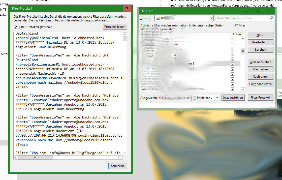

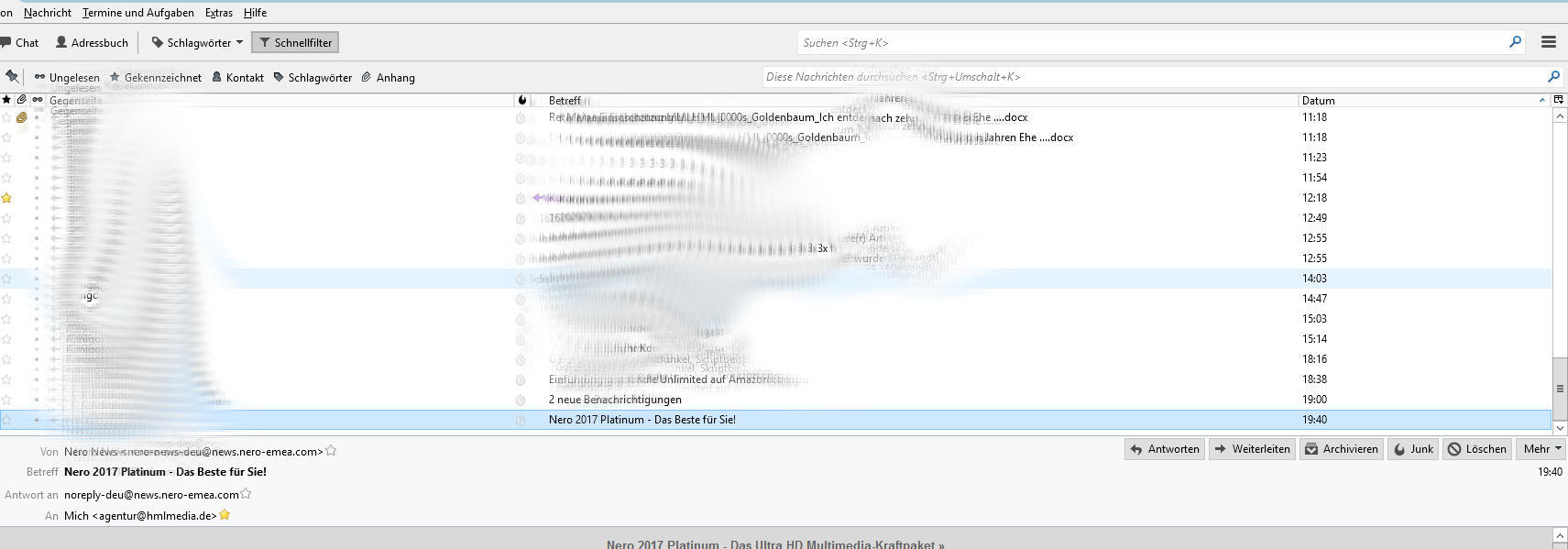

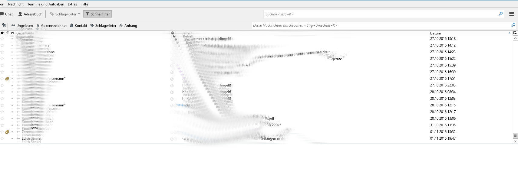

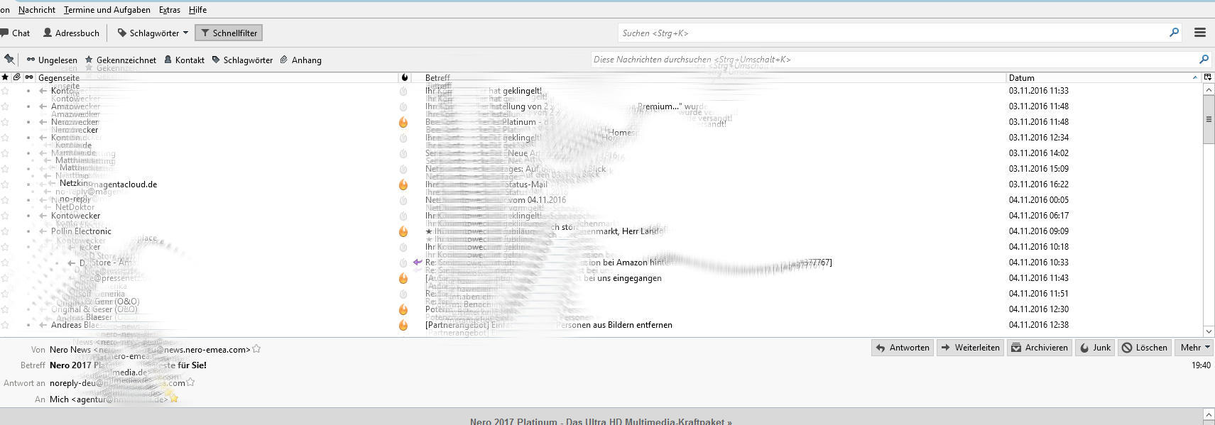

    zunächst einmal vielen Dank für die Antwort. Es geht - wie ich im Nachhinein feststellte - um meine Mailkonto AGENTUR. Hier stelle ich fest, dass am 1.11.16 die letzten Nachrichten im Posteingang verzeichnet sich (Foto). Danach wurden alle Eingänge in den Papierkorb des Ordners AGENTUR verschoben. Anfänglich wiesen einzelelne Mails noch die SPAM-Markierung, den orangfarbenen Ballon aus. Mittlerweile kommt alles, egal ob es manuell filtriert oder als SPAM markiert wurde, gnadenlosohne Markierung im Ordner Papierkorb an. Mails, die vorher akzeptiert und nie als SPAM markiert wurden, kommen nicht mehr im Posteingang an. Das heißt im Klartext,

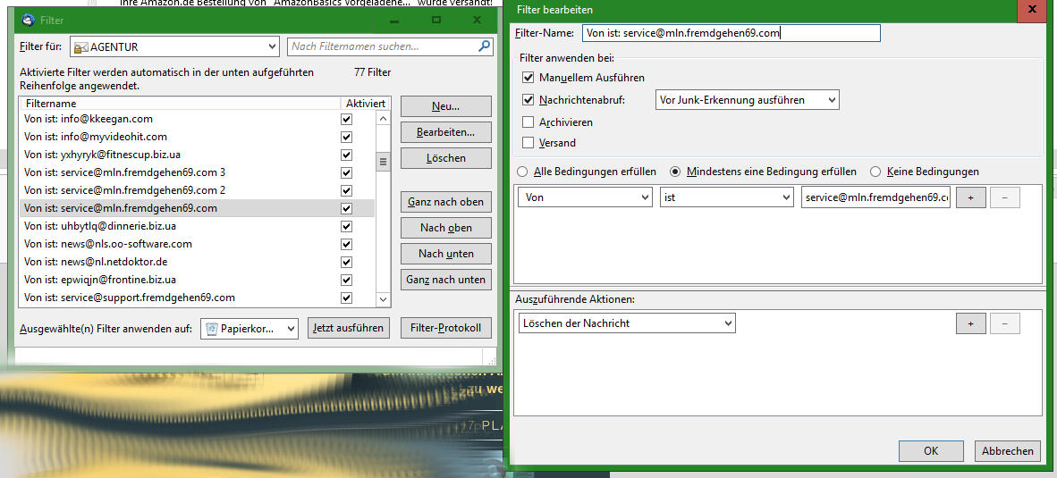

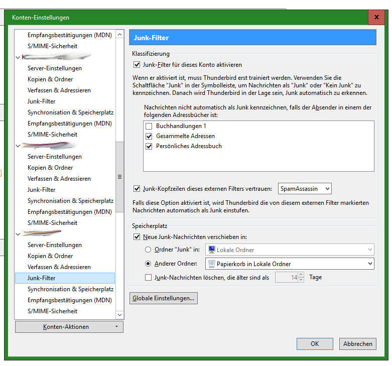

    Ich habe die JUNK-Einstellungen beigefügt. Demnach sollen SPAM in den Ordner Papierkorb LOAKLE Ordner verschoben werden. Das klappte auch bisher. Seit dem 1.11. allerdings nicht mehr. Änderungen in den Einstellungen habe ich nicht vorgenommen.

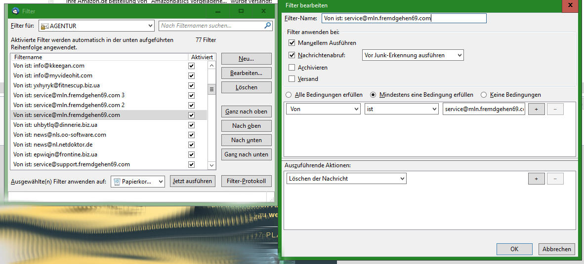

    Manuelle Filtereinstellungen wurden nur in so weit berücksichtigt, dass die gefilterte Nachricht im Ordner Papierkorb des lokalen Ordners landete und nicht - wie gewünscht - gelöscht wird. Ist das richtig so? Oder sollte die Mail gelöscht werden und gar keinen Ordner mehr erreichen. So habe ich es mir vorgestellt, denn auch der Ordner Papierkorb ist völlig zugemüllt.

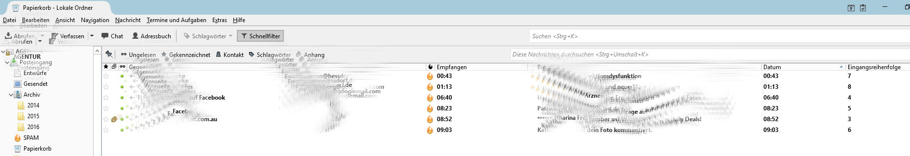

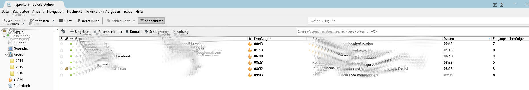

    Hallo, ich habe das nun getan. Ob das Problem dann noch ersichtlich ist, weiß ich nicht. Heute hat Thunderbird von sich aus etliche - aber seltsamerweise nicht alle - Facebook-Benachrichtigungen mit einem SPAM Ballon versehen und in den Ordner Papierkorb - lokale Ordner verschoben. Im Order AGENTUR kommt im regulaären Posteingang nichts mehr an. Es wird mittlerweile alle in den Ordner Papierkorb v erschoben und auf Marjkierungen gar nicht geachtet. Was bis zum 1.11. eindeutig als SPAM in denentsprechenden ordner verschoben wurde, landet mittlerweile alles im Papierkorb. Mir kommt es vor, als würde Thunderbird sich "selbstständig" machen. Kann ein Virus die Ursache sein?

    wenn ich mir deine Screenshots so ansehe, dann habe ich das Gefühl, dass du hier einen "multiblen Mischbetrieb" fährst.
    Das bedeutet:
    • Du hast das JUNK-Filter des Thunderbird aktiviert => das ist in Ordnung so. Und das sollte auch das einzige aktive JUNK- oder SPAM-Filter sein!
      Wichtig ist auch, dass du den erkannten JUNK in einen der JUNK-Ordner laufen lässt. Mehr dazu später.

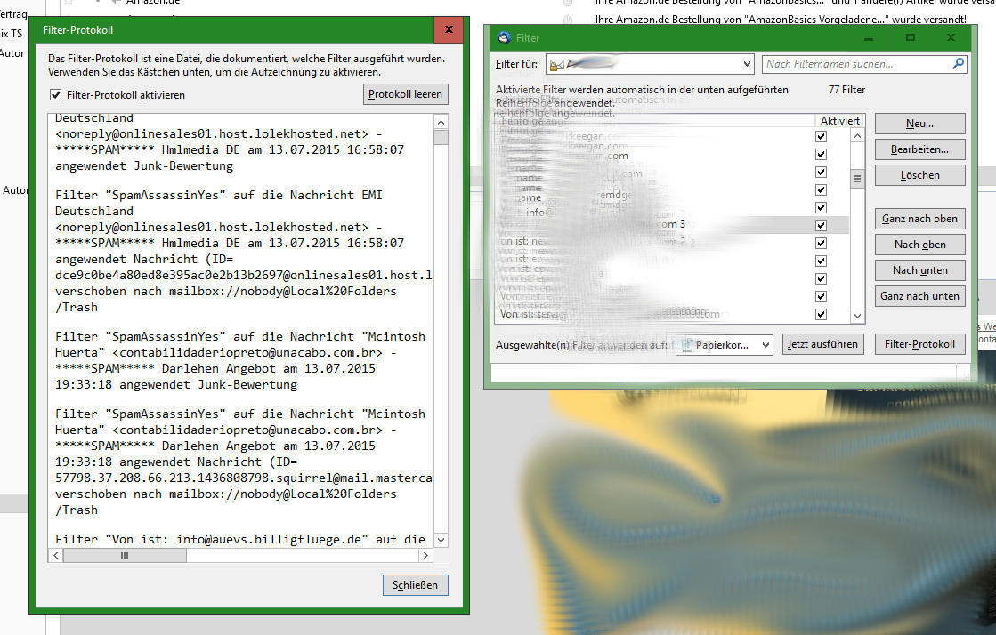

    • Du hast aktiviert, dass du die Markierungen von SpamAssasin auswerten lässt. Hast du ein derartiges Programm installiert? Wo? (auf irgend einem Server oder als lokales Zusatzprogramm)
    • Und dann sehe ich noch, dass du eigene Filterregeln zum Kamp gegen den SPAM angelegt hast. Diesen Kampf wirst du garantiert verlieren! => Weg damit!
    Du solltest dich einzig und allein auf EIN aktives SPAM-Filter verlassen. Meine Empfehlung ist und bleibt, dazu das lernfähige JUNK-Filter des Thunderbird zu benutzen. Und zwar richtig zu benutzen:
    • Mails, welche du persönlich als SPAM erkennst, nicht etwa einfach löschen, sondern mit den JUNK-Button bearbeiten. Dabei tritt ein Lernvorgang ein, welcher nach kurzer Zeit Mails nach bestimmten Kriterien automatisch als JUNK deklariert und in den JUNK-Ordner verschiebt. Oder noch besser: So einstellen, dass von dir bewusst als JUNK deklarierte Mails gleich in den Papierkorb wandern. Also mit einem einzigen Klick "Lernen und Löschen".
    • Einstellen, dass automatisch erkannter SPAM in einen der JUNK-Ordner einsortiert wird. Meine Empfehlung ist der JUNK-Ordner in den "Lokalen Ordnern" (und nicht die in den einzelnen Konten). Du kannst auch einstellen, dass dieser Ordner nach wenigen Tagen automatisch geleert wird. Diese Zeit solltest du aber nutzen, um täglich einmal zu prüfen, dass auch keine fälschlicherweise als JUNK markierten gewollten Mails (HAM) darunter sind. Diese werden markiert und dann mit dem (nur in diesem Ordner so bezeichneten!) "Kein Junk"-Button wieder vom Makel des JUNK zu befreien. Dabei tritt wieder ein Lernvorgang ein - aber eben in der anderen Richtung.
    • Du solltest keine anderen SPAM-Filter aktiviert haben. Weder die deines Providers noch irgendwelche vorgeschaltete "Spezialprogramme". Und schon gar nicht selbstgebastelte Filter. Die Filter im Thunderbird sind dazu da, E-Mails zum ordentlichen Archivieren in selbst angelegte Ordner und Unterordner einzusortieren.
      Der Thunderbird benutzt, wie schon gesagt, ein leistungsfähiges lernfähiges Bayessches Filter – Wikipedia. Wenn du den Artikel liest, wirst du erkennen, dass hier "höhere Mathematik" im Spiel ist und nicht einfach nur die Suche nach (fast immer gefakteten) Mailadressen. Wie schon gesagt, diesen Kampf wirst du verlieren!
    • Wenn du durch vorgeschaltete SPAM-Filter (Provider, lokale Programme, eigene Filter) schon einen Teil des SPAM ausfilterst, dann schadest du nur den JUNK-Filter. Du schadest ihm, weil du verhinderst, dass das Filtern (mangels entsprechender Mails) nicht lernen kann. Und wer am Lernen gehindert wird, bleibt dumm.
