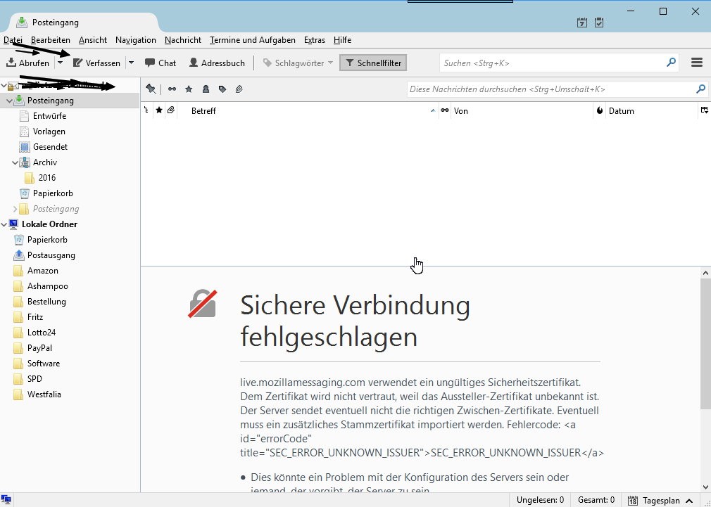

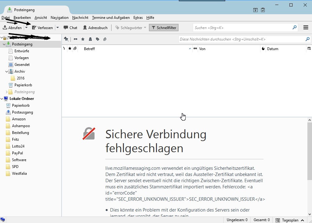

    Hallo seit dem Update bekomme ich immer diese Fehlermeldung. Sichere Verbindung fehlgeschlagen. live.mozillamessaging.com verwendet ein ungültiges Sicherheitszertifikat. Dem Zertifikat wird nicht vertraut, weil das Aussteller-Zertifikat unbekannt ist. Der Server sendet eventuell nicht die richtigen Zwischen-Zertifikate. Eventuell muss ein zusätzliches Stammzertifikat importiert werden. Fehlercode: <a id="errorCode" title="SEC_ERROR_UNKNOWN_ISSUER">SEC_ERROR_UNKNOWN_ISSUER</a>
    Bis vorigen Monat lief noch alles prima.

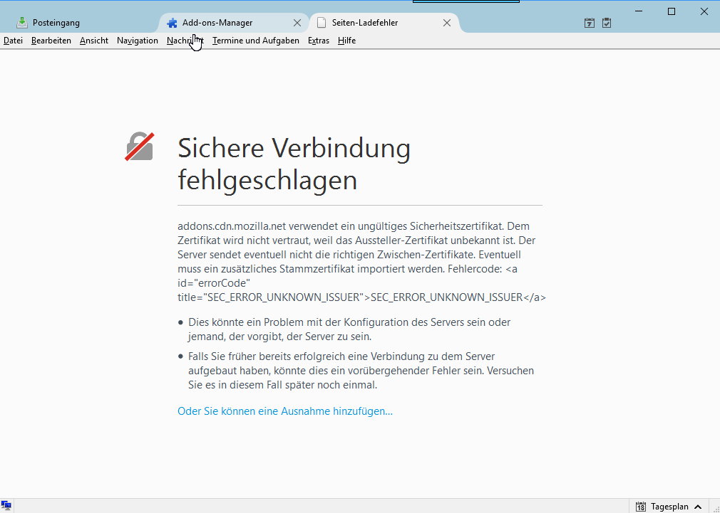

    habe jetzt aus Eset alle Hacken entfernt, wie beschrieben. Der eintrag ist auch verschwunden. Doch er ist nicht weg. Wenn ich ein AddOn runterladen möchte zegit mir Thundernird wieder die Fehermeldung an. Das hat doch etwas mit dem Thunderbird zu tun und nicht mit dem Scann von Mails oder?

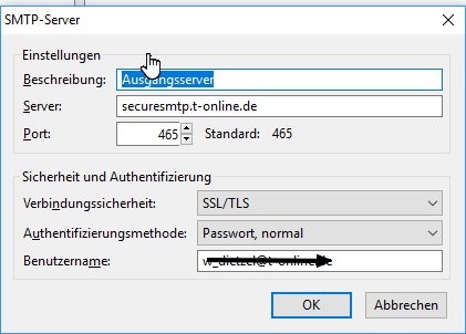

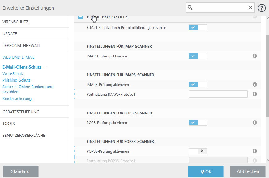

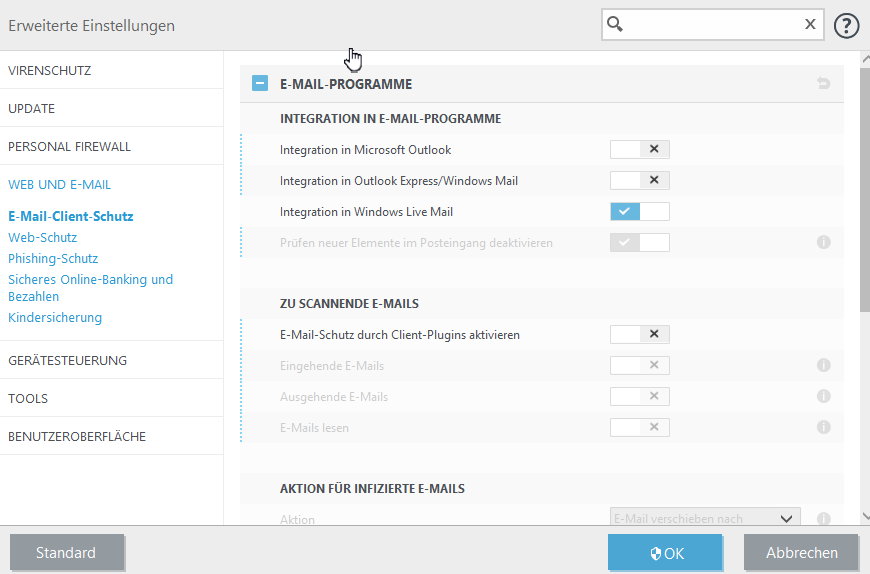

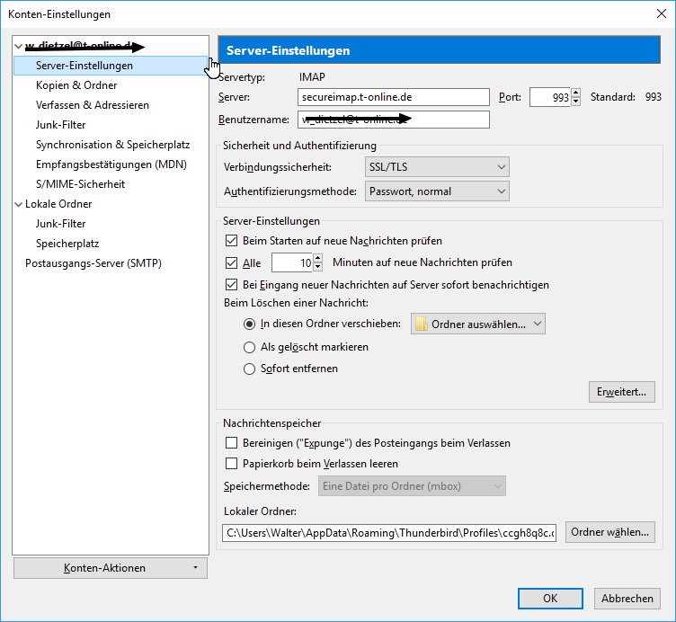

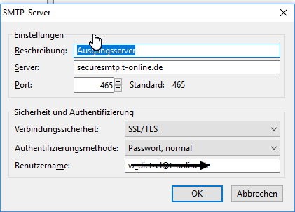

    Hallo Feuerdrache, ich habe mal mein ganzes Problem in Anhängen festgehalten.
    Wenn Du da mal drüberschauen möchtest. Habe ich da einen Fehler gemacht dann sitze ich nun schon 5 Std vor dem PC und sehe ihn nicht.
    Gruß Waldi73

    Server-seitig lasse ich ich den Spamordner (ein GMX-Konto) nach 14 Tagen leeren, Client-seitig geht Spam (diverse andere Konten) per Junkfilter in den Papierkorb-Ordner in den Lokalen Dateien, wird jeweils durch mich kurz überflogen (Absender/Betreff sichten reicht ja i.d.R. und das Öfen der Mails ist zu ca. 99,5% unnötig) und der Drdner wird beim Beenden des TB per Einstellung automatich gelöscht. Ich meine, ich hatte beim TB lokal einmal in 4 oder 5 Jahren ein sog. "false positive" und habe das gleich "entjunkt". Mir der Lösung fahre ich jedenfalls gut.
    Aber zurück zu deinem Problem: ich meine, es wären die gesetzten Haken oder aktivierten Optionen im zweiten Bild, also im Abschnitt "E-Mail-Protokolle". Eset klinkt sich in die Kommunikation ein und knackt dafür die etablierte verschlüsselung zwischen Thunderbird und Telekom und will sich dem Thunderbird sich selber als vertrauenswürdig unterjubeln. Wie Feuerdrache bereits schrieb, ist sowas als "man-in-the-Middle"-Angriff bekannt.
    Wenn du diese 4 Optionen deaktivierst, dürfte bereits Ruhe sein mit dem Ärgernis und Eset deinen Thunderbird nicht mehr sabotieren.
