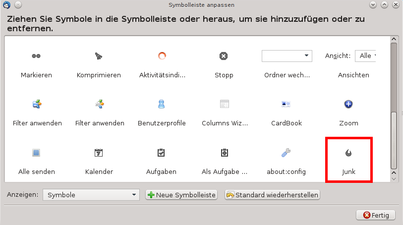

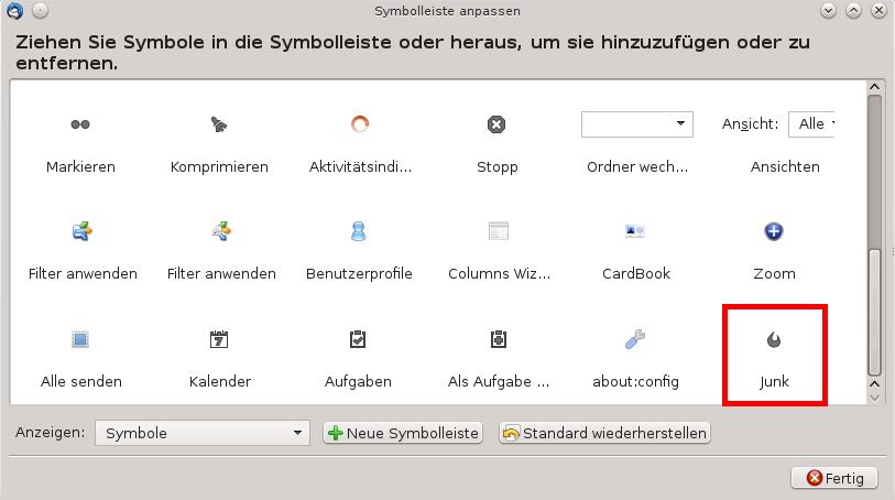

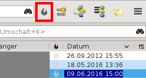

    Hallo John22,
    Dein Bekannter kann das "Junk"-Symbol in die Symbolleiste legen und damit per Mausklick die E-Mail zur Junk-Mail erklären:

    Hallo John22,
    ständig neue FIlter anzulegen ist definitiv schwerer und umständlicher als der von Feuerdache aufgezeigte Junk-Button.
    Und da schließlich bei Spam die Absenderadresse meistens frei erfunden sind oder geklaut und ständig wechseln, wird deine Filteridee hier keinen Erfolg bringen oder nur in den Spezialfällen, wo ein unerwünschter Newsletter von stets derselben Adresse kommt. Bei den meisten deutschen Absendern und vielen seriösen Absendern auch außerhalb von DE ist es aber eleganter, diese Newsletter einfach abzubestellen - und die unseriösen Sachen entsorgt man wieder am wirksamsten über den Junk-Button .... ;-)

    Es wird garantiert beides passieren. Es werden sowohl ungewünschte Mails (SPAM) übersehen werden, als auch gewollte Mails (HAM) fälchlicherweise zum SPAM deklariert und im JUNK-Ordner landen.
    Das sehr leistungsfähige Bayessche Filter ist lernfähig, was aber keinesfalls bedeutet, dass es von Anfang an allwissend und unfehlbar ist. Dieses Filter muss also, zumindest am Anfang, bewusst konfiguriert und trainiert werden!
    Das bedeutet:
    • Das Filter muss in jedem Konto aktiviert werden und in den (allgemeinen) Einstellungen des TB solltest du einstellen, dass vom User bewusst als JUNK definierte Mails gleich gelöscht werden. Auch eine automatische Leerung des JUNK-Ordners nach einigen Tagen ist sehr zu empfehlen.
    • Mails, welche das Filter bislang übersieht, sind keinesfalls zu löschen, sondern immer mit dem JUNK-Button zu bearbeiten. Ergebnis: Löschung mit einem einzigen Klick und gleichzeitig ein Lernvorgang.
    • Mails, welche fälschlicherweise zum SPAM deklariert wurden, landen im JUNK-Ordner und dieser ist regelmäßig zu überprüfen. Sind es gewollte Mails, dann sind diese zu markieren und mit dem hier "kein Junk" genannten Button zu bearbeiten. Ergebnis: Sie werden aus dem JUNK-Ordner in den Ursprungsordner verschoben und es erfolgt auch hierbei wieder ein Lernvorgang.
