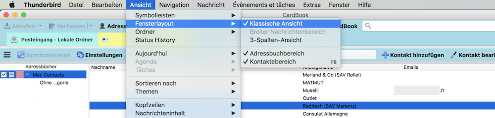

    Bei mir sieht es so aus (also der Tab von CardBook):
    Links ein Bereich mit der Liste der AB, in der Mitte die Kontaktliste zum selektiertem AB und rechts daneben der Bereich mit den kleinen Tabs (Allgemein und je nachdem was noch in den Einstellungen angehakt ist). -> siehe Bild im Anhang
    Diesen Rechten Bereich hätte ich gerne unterhalb der Kontaktliste. OK, wenn dies nicht geht, dann nicht :)

    Bei mir sieht CardBook ganz anders aus, wie oben beschrieben. Folglich muss es eine Möglichkeit geben, das einzustellen. Also habe ich nochmals geschaut und siehe da: CardBook übernimmt die Einstellung des TB. Wenn ich dort dreispaltig einstelle, wird auch CardBook dreispaltig angezeigt. Stelle ich dort klassisch ein, sieht sie CardBook so aus, wie Du es gern hättest.

    Auch wenn ich dort Klassisch einstelle habe ich in CardBook die 3-Spalten-Ansicht.

    Das CardBook Tab muss aktiv sein, dann im Menü Ansicht > Fensterlayout > Klassische Ansicht wählen.
    Danach wird im CarBook Tab die Zwei-Spalten-Ansicht angezeigt:

    Ach so, nun sieht es wunderbar aus, danke :)
