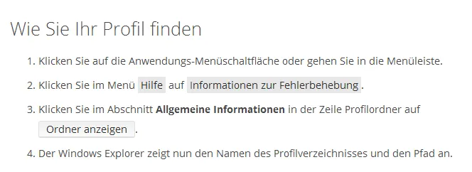

    Wenn Du den Ort Deines Profils kennst (zur Lektüre: Profilordner - Wo ist er zu finden?), dann kannst mit Hilfe des Profilmanagers dem Thunderbird das Profil wieder bekannt geben. Es gibt aber auch noch alternative Methoden (zur Lektüre: Profilordner - Sichern und aus Backup wiederherstellen).
    Hier noch dazu ein Link zu den Mozilla-Hilfeseiten: Benutzerprofile (Thunderbird). Ich hoffe, dass Dir das doch erst einmal weiterhilft. Daraus ein kleiner Abschnitt per Bildschirmausdruck:

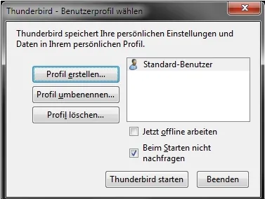

    Starte einmal den Thunderbird von der Command-Ebene aus mit
    thunderbird -p
    Es müsste dann das sogenannte Profilfenster auftauchen:
    Ist/Sind an dieser Stelle Dein Thunderbird-Profil/Deine Thunderbird-Profile gelistet? Bitte dazu einen Bildschirmausdruck dieses Fensters von Deinem Thunderbird hier einstellen.

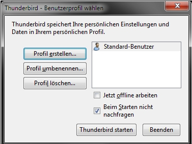

    Mein Profilemanager sieht so aus. Das untere Konto habe ich heute angelegt zum Testen. Beide Profile führen aber irgendwie mittlerweile auf genau die gleiche Oberfläche - siehe nächster Screenshot.
    Externer Inhalt abload.de
    Und dann habe ich mit den ImportExport Tools gerade versucht, die mboxen zu importieren. Das klappt - aber halt nicht richtig: Statt einer richtigen Struktur mit 20 Postfächern und darunter die Ordner sieht jetzt alles so aus:

    • 30. Januar 2017 um 14:59
    Hallo Milano17,
    jetzt sieht man ja wenigstens schon etwas.
    Ich gehe davon aus, dass das Profil default das Profil ist, wo Du nicht mehr herankommst. Wählst Du dieses Profil aus, dann fängt der Thunderbird bei Null an und erwartet die Einrichtung eines ersten Mailkontos.
    Habe ich damit recht?

    genau, default war das Ursprungskonto und beim Klick wollt TB neue Mailkonten einrichten.
    Jetzt habe ich aber im Konto Milan_K über die ImPOrtExportTools den Mailboxen aus dem Profilordner eingespielt (siehe der lange Screenshot) und jetzt führen sowohl default als auch Milan_K auf diesen Überblick.
