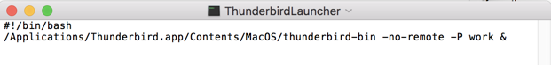

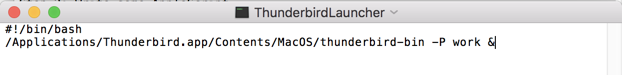

    Der erste Befehl in der von mir verlinkten Anleitung für macOS für die Erstellung des FirefoxLauncher lautet
    Bash
    #!/bin/bash
       /Applications/Firefox.app/Contents/MacOS/firefox-
       bin -no-remote -P work &
    Ich habe ihn aber auch ohne -no-remote getestet und das so erzeugte Applikation zum direkten Aufruf des Profile Managers funktioniert eben so gut.
    Wenn ich in das Applikationspaket gehe und die exec Datei ThunderbirdLauncher öffne, sieht sie so aus:

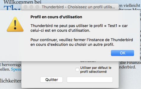

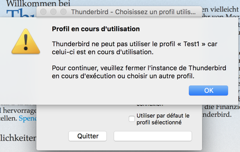

    Der zweite, alternative Befehl open -n -a Firefox.app --args -no-remote -P work funktioniert nicht mehr auf Intel Macs:
    Wenn ich die damit erstellte Applikation starte, erhalte ich eine Fehlermeldung "Die Applikation FirefoxWork.app kann nicht geöffnet werden, da PowerPC Applikationen nicht unterstützt werden".

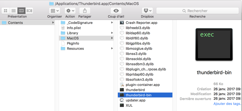

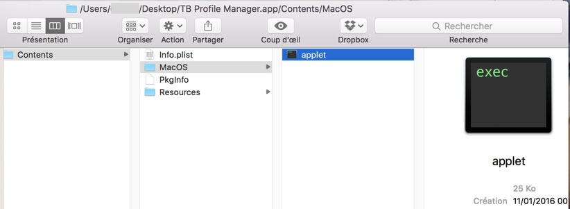

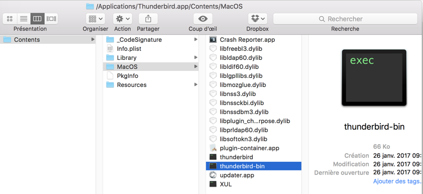

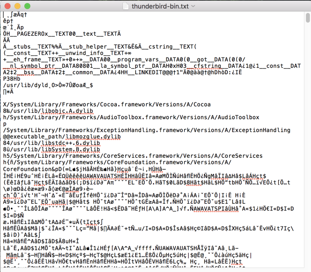

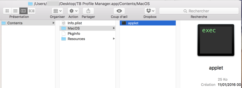

    /Applications/http://Thunderbird.app/Contents/MacOS/thunderbird ist doch nur eine Befehlszeile im Terminal und noch kein Script, oder?
    Alle Programme unter macOS haben eine solche "exec" Datei in /Anwendungsordner/Contents/MacOS/, Thunderbird und Firefox haben zusätzlich zu den exec Dateien thunderbird und firefox noch eine exec Datei thunderbird-bin und firefox-bin:

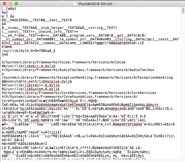

    Beide exec Dateien haben die selbe Größe. Wenn ich die Dateien thunderbird und thunderbird-bin in einem Text-Editor öffne, kann ich keinen Unterschied erkennen.
    Der Inhalt ist weitgehend "chinesisch" fûr mich, z. B. hier ein Teil der exec Datei thunderbird-bin:

    Deshalb hatte ich nachgefragt, was sich hinter /Applications/Thunderbird.app/Contents/MacOS/thunderbird bzw. /Applications/Thunderbird.app/Contents/MacOS/thunderbird-bin verbirgt - also ob hier bereits das Programm gestartet wird oder ein Startscript wie bei mir.
    Deinen Screenshots zufolge ist es kein Script, zumindest kein lesbares. Weshalb Du dort zwei offenbar identische ausführbare Dateien Thunderbird und Thunderbird-bin hast, kann ich nicht sagen. Das ist vielleicht speziell beim Mac so, wenngleich ich nicht wüsste, weshalb zwei identische Executables vorhalten sollte. Für mich lag die Vermutung nahe, dass Thunderbird-bin das Programm und Thunderbird ein Startscript wären.

    Ich bin weiterhin der Meinung, dass es sich unter macOS anders verhält und habe auch gesehen, dass ich nicht der einzige bin, der ohne -no-remote auskommt:
    http://xulforge.com/blog/2011/07/m…-instances-mac/ (siehe unter "Comments").
    Um noch einmal auf die beiden "exec" Dateien "thunderbird" und "thunderbird-bin" im Anwendungspaket http://Thunderbird.app/contents/MacOS/ zurückzukommen:
    die Mozilla-Anwendungen Thunderbird und Firefox sind die einzigen unter macOS, die zwei solcher exec Dateien haben.
    Ich habe die beiden exec Dateien nochmal im Text-Editor geöffnet und genau unter die Lupe genommen. Ihre Inhalte sind identisch außer am Ende, wo die Datei "thunderbird" einige andere und zusätzlichen Zeilen hat. Das hatte ich beim ersten Vergleich leider übersehen.
    Da das alles binäre Zeichen sind, kann ich nicht erkennen, worin der Unterschied besteht.
    Wahrscheinlich handelt es sich bei diesen exec Dateien um "Starterdateien" (launcher). Ich vermute jetzt einfach mal ganz kühn, dass beim "normalen" Start von TB die Datei "thunderbird" benutzt wird und dass beim Aufrufen des Profile Managers (oder beim Start via ein Desktop-Kürzel) die Datei "thunderbird-bin" eingesetzt wird.

    ja, den Kommentaren dort zufolge bist Du nicht der einzige, bei dem das ohne -no-remote funktioniert. Somit scheint bestätigt, dass der Startparameter -no-remote nur unter Windows und Linux notwendig ist, nicht aber unter MacOS.
    Dazu kann ich gar nichts sagen, denn ich kenne mich mit dem Mac und seinen Besonderheiten viel zu wenig aus. Ein Kollege sagte mir heute, man könne kompilierte Applescript-Dateien auch gleich als Programm speichern, also in ausführbarer aber nicht mehr lesbarer Form. Vielleicht handelt es sich ja um solche Dateien? Wobei ich nicht weiß, ob Applescript-Dateien überhaupt mit einem Texteditor lesbar sind oder eh nur mit dem Applescript-Editor.
    Das ist richtig. Das ist der große Vorteil, dass man ein Shell script gleich als Programm (Application) speichern kann.
    Wenn ich zum Beispiel im Apple Script Editor das Shell script mit dem Inhalt do shell script "/Applications/Thunderbird.app/Contents/MacOS/thunderbird-bin -p" als Programm "TB Profile Manager.app" speichere, erhalte ich ein kleines Programm, mit dem ich direkt den Profile Manager von Thunderbird starten kann anstelle zunächst das Terminal zu öffnen und die entsprechende Befehlszeile einzugeben.
    Wenn ein Apple Script als *.scpt gespeichert wird, kann es natürlich wieder im Script Editor geöffnet (und modifiziert) werden.
    Ein als Programm (*.app) gespeichertes Script wie im Beispiel der "TB Profile Manager.app" ist nicht mehr als Ganzes im Script Editor oder einem Text-Editor lesbar.
    Man kann aber wie auch bei anderen Programmen (z. B. Thunderbird.app, Firefox.app, Safari.app, ...) den Inhalt des Programm-Pakets im Finder des Mac anzeigen und die einzelnen Bestandteile ansehen:
    Bestimmte Dateien darin, z. B. "Info.plist", lassen sich in einem Text-Editor lesen und ändern.
    Der Unterordner "MacOS" enthält immer die exec(utable) Datei, in der Instruktionen zur Ausführung des Programms stehen. Auch diese exec Dateien kann ich im Text-Editor öffnen, meist enthalten sie jedoch weitestgehend nur binäre Zeichen.
    Im Unterschied zu der obigen im Script Editor erstellten "TB Profile Manager.app" habe ich mein seit fünf Jahren benutztes Programm zum Aufrufen des Thunderbird Profile Managers manuell nach dem hier http://asqueella.blogspot.fr/2010/01/using-…n-mac-os-x.html beschriebenen "Baukasten-Prinzip" gebastelt und am Ende "executable" gemacht über einen chmod u+x Befehl im Terminal. Ich habe diese Anleitung erneut getestet unter Auslassung des -no-remote Befehls, und das so erzeugte Programm funktioniert eben so gut.

    Lass Dich nicht schrecken. Unsere vielen Beiträge zum Nebenthema "-no-remote" betreffen Dich ja gar nicht. Du könntest Dir ganz einfach ein zusätzliches Profil, z.B. "Archiv_2016", anlegen. Dort hinein importierst Du mit der Erweiterung ImportExportTools alle lokalen Ordner, die Du archivieren möchtest.
    Wenn Du überprüft hast, ob alles korrekt importiert wurde, kannst Du diese Ordner aus dem Arbeitsprofil löschen.
    Ein Backup solltest Du nicht nur regelmäßig sondern natürlich auch insbesondere vor diese Aktion durchführen!
    Auch dieser Schritt:
    betrifft Dich nicht. Ich bin recht überrascht, dass man dazu auf dem Mac solche Klimmzüge machen muss.
    Unter Windows geht das sehr viel einfacher. Ganz allgemein über eine *.bat-Datei, in diesem Fall aber sogar noch simpler: Du kopierst Dir auf dem Desktop einfach die vorhandene Verknüpfung zum TB, benennst sie um in "Archiv_2016" und editierst sie so, dass der TB mit der Option -p Archiv_2016 gestartet wird. Das sind nur wenige Klicks und die Buchstaben, die Du anhängen musst. Danach kannst Du Dein Archiv per Doppelklick auf dieses Icon startet. In einem der Links, die Mapenzi gepostet hat, gibt es auch ein Bild dazu.
