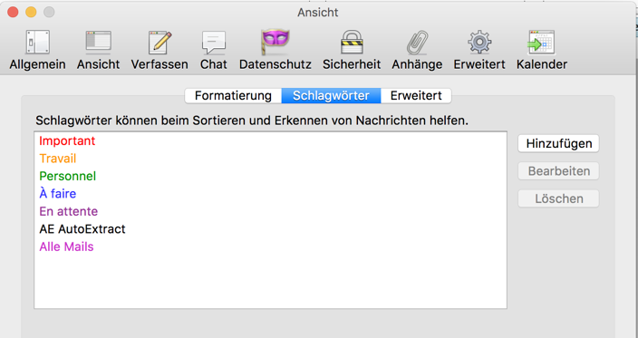

    Ich denke, dass die Farben prinzipiell an Schlagwörten hängen und nicht direkt vergeben werden können. Aber den Sachverhalt hast Du ja schon gelöst.

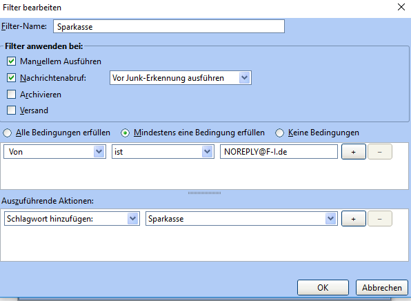

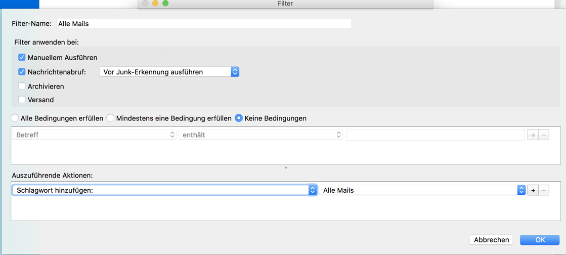

    Hallo

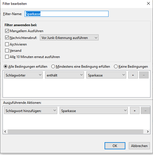

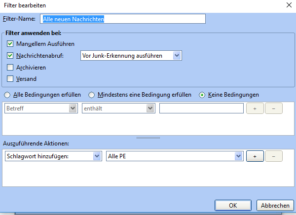

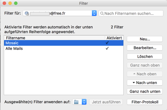

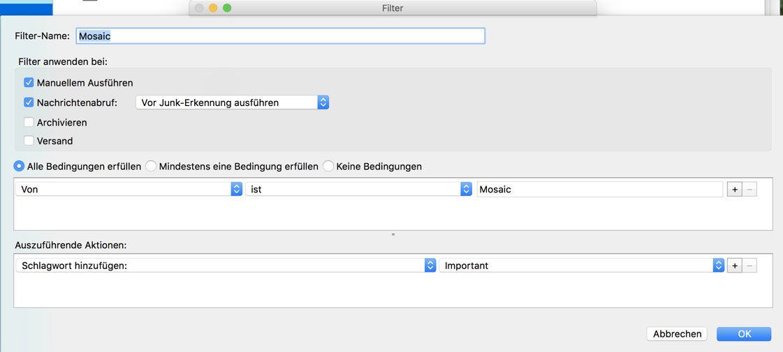

    dies die Filter.... Nochmal des Verständnisses wegen: Grundsätzlich sollen alle eingehenden Mails LILA so wie im FilterAlle angegeben markiert werden, außer die von FilterBank ... Was ist verkehrt ?
    Images
      • 17.01 kB
      • 600 × 436
      • 17.48 kB
      • 596 × 436
    Gruß Stefan

    • March 7, 2017 at 3:10 PM
    Quote from treptowers
    Was ist verkehrt ?
    Na, das sind zwei Filter. Und jeder greift. Du musst verhindern, dass der erste Filter greift, wenn der zweite greift. Das geht nur, wenn Du es in einem Filter zusammenfasst.

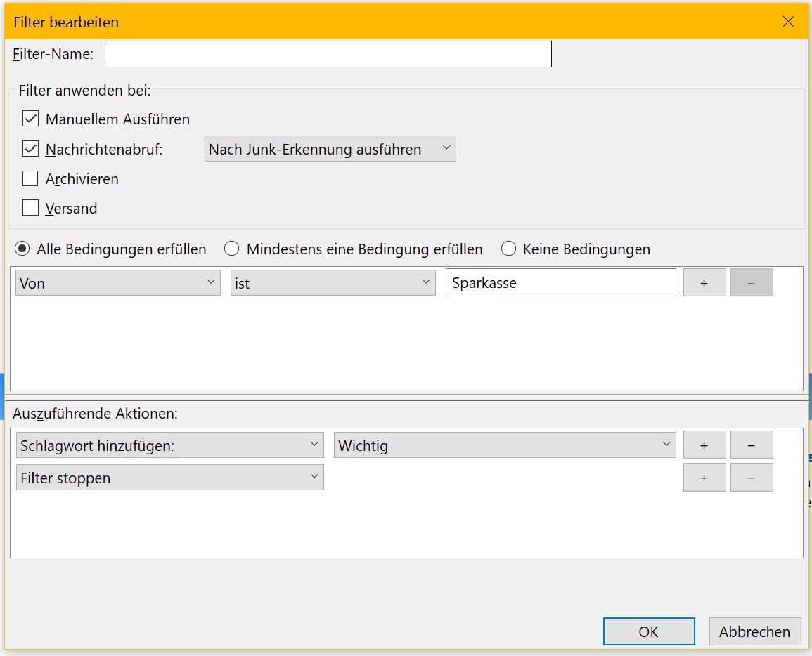

    • March 7, 2017 at 3:43 PM
    Lass mich mal zu Hause in meinem TB schauen. So aus dem Kopf weiß ich jetzt auch nicht genau, wie es geht - gehen tut es aber.
    Du kannst auf jeden Fall im ersten Filter schon mal eine Bedingung ist nicht Sparkasse einfügen. Dann wäre das Problem zwar etwas unschön gelöst, aber gelöst. Unschön, weil Du dann immer zwei Filter auf den neuesten Stand bringen musst, wenn sich was ändert. Ich persönlich meide das wo es geht.
    slengfe

    • March 7, 2017 at 6:21 PM

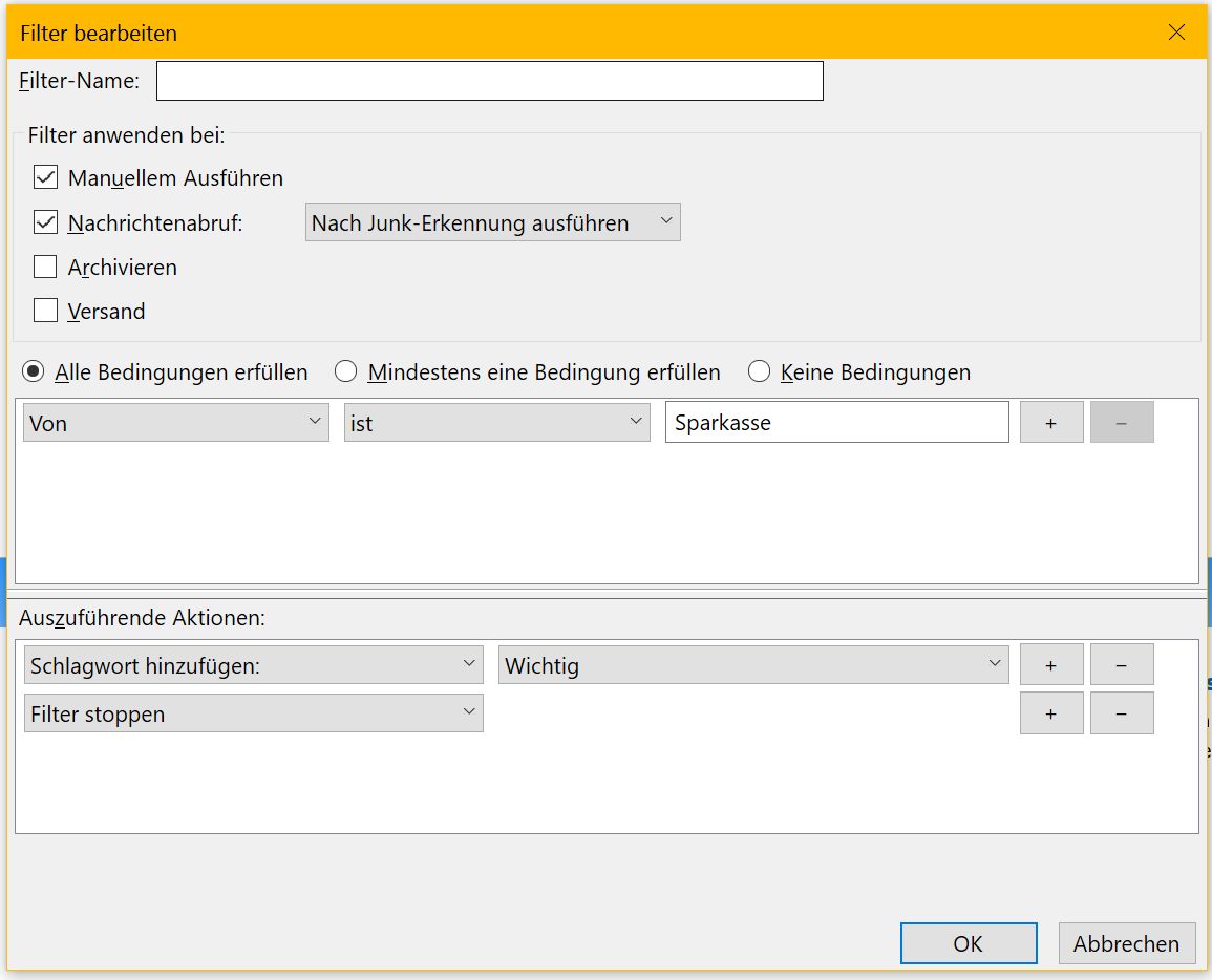

    Was ist das für ein Problem? Der Screenshot zeigt doch schon den Weg: ersetz einfach "von ist Bank" durch "von ist nicht Bank". Oder versteh ich das falsch?

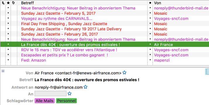

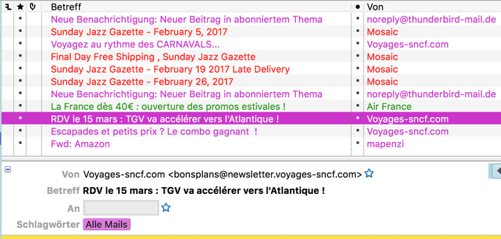

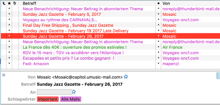

    Der Missbrauch der Schlagwortfunktion ansich ist bereits das Problem - wie immer, wenn man eine Funktion zu etwas benutzt, für das sie nicht gedacht nicht. Einer E-Mail können mehrere Schlagwörter zugeordnet werden. Diese werden dann auch angezeigt. Dennoch wird die Betreffzeile, nur weil man z.B. drei Schlagworte vergeben hat, natürlich nicht dreifarbig angezeigt.

    • March 7, 2017 at 7:30 PM

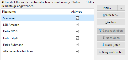

    so habe noch mal nachgesehen. So wie ich mir das vorgestellt habe, funktioniert es nur auf diese Weise:
    Der Filter muss allerdings vor allen anderen (Ausnahme: JUNK-Filter) laufen. Dann müsste es klappen.
    Mal langsam.... Dann erkläre mir mal eine Extension die das kann wenn nicht mein Weg. Leider gibt es keinen Filter mehr der die aktuelle TB unterstützt.... "Dreifarbig" anzeigen kann Outlook... dafür zahle ich aber keine 100te Euro....
