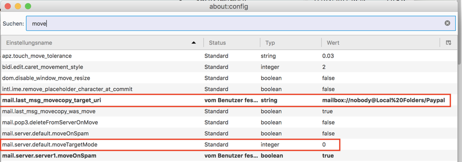

    das Verschieben in ... ist eine schnelle Möglichkeit, Nachrichten im Postengang nach dem Lesen zu verschieben, allerdings merkt sich Thunderbird die letzte Verschiebe-Aktion und bietet diesen Ordner als Default an. Genau das hatte ich in früheren Versionen durch Ändern einer (Boolschen) Konfigurations-Variablen verhindert. Nach dieser Änderung wird immer der gleiche Ordner angezeigt, also fixiert.
    Leider habe ich mir den Namen dieser Variablen nicht gemerkt und kann sie nicht mehr finden.
    Kann mir jemand weiterhelfen?
    Danke und Gruß, Andish

    Ich bezweifle, dass man das dauerhaft im Konfig-Editor ändern kann.
    TB memoriert immer den letzten Zielordner (target) beim Kopieren oder Verschieben einer Nachricht, bietet also beim R-Klick auf eine Nachricht den Eintrag "Kopieren / bzw. Verschieben in (letzten Ziel-) Ordner" an.
    Bei dieser Variablen handelt es sich offenbar um "mail.last_msg_movecopy_target_uri", aber selbst wenn du hier manuell den Zielordner ändern würdest, hätte das nur so lange Bestand, bis du eine Nachricht in einen anderen Ordner kopierst oder verschiebst, weil TB dann sofort im string von mail.last_msg_movecopy_target_uri den neuen Zielordner einträgt.
    Vielleicht kann man etwas versuchen mit der Variablen "mail.server.default.moveTargetMode". Leider finden die Suchmaschinen nichts zu dieser Variablen, und auch der Artikel "Mail and news settings" http://kb.mozillazine.org/Mail_and_news_settings der MozillaZine Knowledge Base bleibt stumm dazu.

    Zitat von andisch
    es war eine Boolesche Variable, die ich mit Trial&Error herausgefunden habe und deren Name auch gut zur Funktion "passte", aber ich habe den Eindruck, dass es diese Variable nicht mehr gibt.
    Ich kenne keine boolesche Variable, mit der man den zuletzt benutzten Zielordner fixieren könnte.
    Die Tastenkombination für das nochmalige Kopieren oder Verschieben in den vorherigen Zielordner gibt es immer noch: Strg + Umschalt + M.
    Die einzige Möglichkeit, den Zielordner zu fixieren, sehe ich in einem entsprechenden Eintag in der user.js-Datei im Profil:
    gesetzt der Fall, ich môchte automatisch mit der o. g. Tastenkombination in einen unter den Lokalen Ordnern erstellten Ordner "Ablage" verschieben oder kopieren, dann würde ich den folgenden Eintrag in der Datei user.js einfügen
    user_pref("mail.last_msg_movecopy_target_uri", "mailbox://nobody@Local%20Folders/Ablage");
    Dieser Eintrag in der user.js garantiert aber nur, dass bei jedem Start von TB der zuletzt benutzte Zielordner automatisch auf "Ablage" gestellt wird.
    Wenn ich während einer Sitzung in einen anderen Ordner als "Ablage" verschiebe oder kopiere, wird der zuletzt benutzte Ordner auf den neuen Zielordner geändert, und zwar so lange bis ich erneut in Ablage verschiebe oder Thunderbird neu starte.
    Einmal editiert, zuletzt von Mapenzi (16. März 2017 um 23:41)
