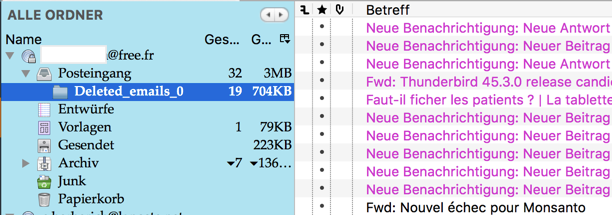

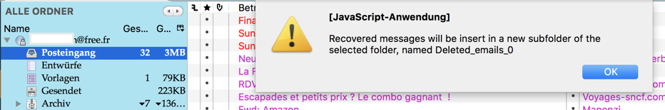

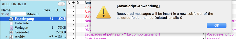

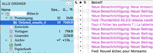

    Bei mir ist die Version 0.4 von Recover deleted messages in einem Test-Profil installiert, ich habe es also eben mal schnell getestet. Mit Erfolg, wie man sieht:
    Nach dem Klick auf "OK":
    Ich muss dazu aber bemerken, dass ich bislang nicht immer Erfolg mit dem Add-on hatte, besonders bei IMAP-Konten.
