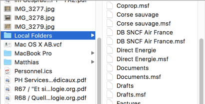

    Das liegt wohl an der Art deines Backups. Aber selbst wenn ich auf meinem Mac eine händische Kopie eines Ordners wie "Local Folders" mache, werden die darin befindlichen Mbox-Datei nicht umbenannt:
