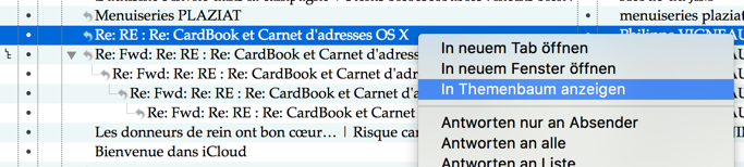

    Ich kann mich nicht erinnern, dass TB jemals zu einem Thema gehörige empfangene und gesendete Mails zusammen im "Posteingang" dargestellt hat, es sei denn du lässt beim Antworten eine Kopie im Ordner "Posteingang" ablegen.
    Man kann allerdings in der Version 52 immer noch eine komplette Konversation (empfangene und gesendete Mails) in einem neuen Tab öffnen über einen Rechtsklick (auf ein Thema) > "Im Themenbaum anzeigen" (oder Menü "Nachricht" > "Im Themenbaum anzeigen"):

    Die Funktion -> Menüleiste 'Ansicht' - 'Sortieren nach' - 'Gruppiert nach Thema' arbeitet korrekt. Entsprechend zusammengehörige E-Mails werden (gekennzeichnet durch das Treppensymbol 'Themenbäume anzeigen') korrekt dargestellt.
    Verwende ich für eine E-Mail jedoch den Aufruf über das Kontext-Menü (=Rechts-Mausklick) -> 'In Themenbaum anzeigen' öffnet sich ein neuer Tab und es erscheinen völlig andere Mails, die überhaupt keinen Bezug zur Ursprungsmail haben.
    Ich verwende eigentlich meistens die Darstellungs-Ansicht 'absteigend nach Datum' sortiert, um mir dann je nach Bedarf über den Kontextmenü-Eintrag 'In Themenbaum anzeigen' die zusammengehörenden Nachrichten in einem neuen Tab anzeigen zu lassen.
    Dies funktioniert nun (gefühlt) seit Version 52.x nicht mehr.
    Der Start im abgesicherten Modus (mit deaktivierten AddOns) führt zu keiner Veränderung des Effektes. Auch ein Löschen der '*.msf'- plus der 'global-messages-db.sqlite'-Datei(en) und damit einhergehender Neuerstellung derselben - bei Neustart - hat keinen Einfluss auf den geschilderten Umstand.
