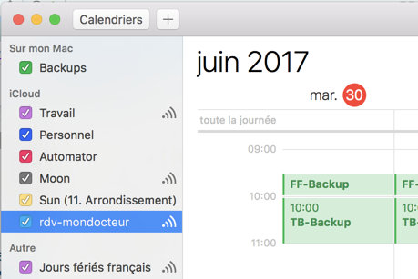

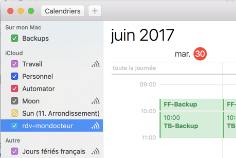

    In einem meiner Thunderbird-Testprofile existiert ein Kalender namens "rdv-mondocteur" mit meinen Zahnarzt-Terminen, der vor einiger Zeit mit Lightning mehr oder weniger aus Versehen erstellt worden war. Meine Bemühungen, diesen Kalender testhalber zu "publizieren" und per iCloud mit meinem macOS Kalender zu synchronisieren, waren bislang gescheitert.
    Ich habe jetzt einfach mal eine andere Vorgehensweise getestet, mit Erfolg wie sich letztendlich heraus stellte.
    Zunächst habe ich die Termine des Kalenders "rdv-mondocteur" aus Lightning per Rechtsklick > "Kalender exportieren" als Datei "rdv-mondocteur.ics" exportiert.
    Dann im macOS Kalender über Datei > Neuer Kalender > iCloud einen neuen Kalender erstellt, ihn "rdv-mondocteur" genannt und über Datei > Importieren die "rdv-mondocteur.ics" angewählt und importiert. So weit so gut, jetzt hatte ich also meine Zahnarzttermine im neuen "rdv-mondocteur" Kalender innerhalb von iCloud, aber natürlich noch keine Synchronisation zwischen den beiden Kalendern über iCloud.
    Um die beiden Kalender "rdv-mondocteur" zu synchronisieren bin ich folgendermaßen vorgegangen:
    zunächst wurde die URL des Kalenders "rdv-mondocteur" erstellt, die ich aus Elementen zusammen gebastelt habe, die ich im Ordner users/username/Library/Calendar/ gefunden habe, und zwar dort in dem Unterordner "12345....XYZ.caldav und der Datei "info.plist".
    Die fertige URL für meinen Kalender "rdv-mondocteur" sieht (leicht anonymisiert) so aus:
    https://pXX-caldav.icloud.com/1234567890/calendars/F7999F05-C046-4F9C-XXXXXXXXXYYYYYYE/
    Wie man diese URL erstellt, werde ich noch im Einzelnen in einem neuen Beitrag beschreiben, falls du diese Methode ausprobieren möchtest.

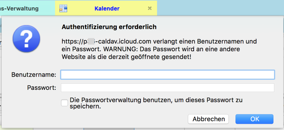

    Im folgenden Schritt wird der ursprüngliche Kalender "rdv-mondocteur" im Lightning-Tab abbestellt per R-Klick > Kalender abbestellen. Danach wird sofort ein neuer Kalender erstellt per R-Klick > Neuer Kalender.... > "Im Netzwerk" wählen > Fortsetzen > "CalDAV" wählen und die URL im Feld "Adresse" eingeben > Fortsetzen > dem neuen Kalender einen Namen und eine Farbe geben > Fortsetzen > Fertigstellen. Nach dem Klick auf "Fertigstellen" öffnet sich ein neues Fenster zur erforderlichen Authentifizierung:
    Hier werden der Benutzername und das Passwort der Apple-ID bzw. von iCloud (bei mir identisch) eingegeben. Nach dem Klick auf "OK" wird der neu erstellte Kalender sofort über iCloud mit dem namensgleichen Kalender im macOS Kalender synchronisiert. Änderungen können sowohl in Lightning als auch im macOS Kalender vorgenommen werden, die Synchronisation geht also in beiden Richtungen.

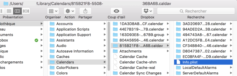

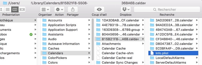

    Öffne ein Finder-Fenster und gehe zu user/username/Library/Calendar/1234....FT...XYZ.caldav/
    Die Benutzer-Library ist standardmäßig versteckt, wie man sie punktuell oder dauerhaft anzeigen kann wird hier beschrieben: http://www.appletutorials.de/mac-os/der-lib…ner-am-mac.html

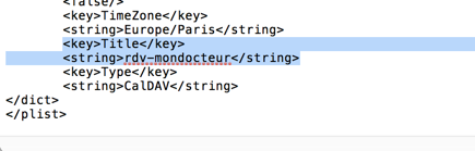

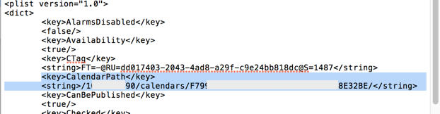

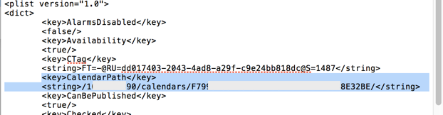

    Wenn du im Ordner Calendar den Unterordner /1234....FT...XYZ.caldav/ öffnest, findest du darin eine Datei "info.plist" und mehrere Unterordner vom Typ "ABC556-VG....6457.calendar":

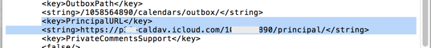

    1.) Öffne die Datei info.plist in TextEdit.app und suche nach der Zeile <key>PrincipalURL</key> :
    kopiere die darunter liegende Adresse "https://pXX-caldav.icloud.com/1234.....7890/" (nur dieses Teil und nicht den Rest) und füge sie in Erwartung des nächsten Schrittes in neues Fenster von TextEdit ein.

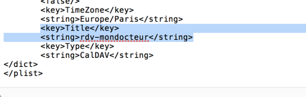

    2.) Jetzt musst du die verschiedenen im /1234....FT...XYZ.caldav/ Ordner (siehe ersten screen shot) liegenden "XFT.....45587.calendar Unterordner inspizieren, um denjenigen zu identifizieren, der deinem zuletzt erstellten macOS Kalender entspricht. Das Erstellungsdatum (z. B. von heute) ist ein guter Anhaltspunkt, ansonsten öffnest du einen *.calendar Ordner nach dem anderen und konsultierst jeweils die info.plist Datei; In den untersten Zeilen der Datei findest du den Kalendernamen wie hierin meinem Beispiel des Kalenders "rdv-mondocteur":
    Wenn du sicher bist, dass du die info.plist Datei deines neu erstellten Kalenders identifiziert hast, gehst du weiter nach oben in der Datei bis zu der Zeile <key>CalendarPath</key> :
    Kopiere den Pfad (string) ab einschließlich calendars bis zum Ende des string, also die Partie
    calendars/F79......TE25-XD22....32BE/ und füge ihn an die Teil-URL an, die wir im ersten Schritt in ein TextEdit Fenster eingefügt haben.
    Die komplette URL sollte dann ungefähr so aussehen, wobei ich mein Beispiel natürlich anonymisiert habe:
    https://pXX-caldav.icloud.com/1234.....7890/calendars/F79......TE25-XD22....32BE/
    Diese URL benutzt du dann, wenn du wie in meinem vorigen Beitrag beschrieben den Kalender in TB-Lightning neu erstellst, um ihn über iCloud mit dem entsprechenden macOS Kalender zu synchronisieren.

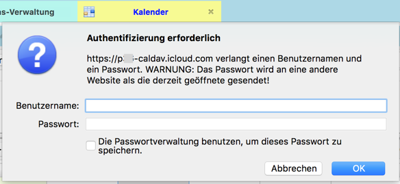

  • zarniwoop
    • 2. Juni 2017 um 06:21
    Hallo Mapenzi,
    es funktioniert super - bis zur Authentifizierung: die wird nicht akzeptirt, obwohl username und PW richtig eingegeben wurde.
    Ich vermute, dass ich irgendwas am Pfad noch nicht richtig zusammenkopiert habe - aber es kommt ja ein langes Wochenende...
    Danke vorerst mal für Deine Hilfe, ich melde mich wieder

  • zarniwoop
    • 3. Juni 2017 um 14:49
    Nope!
    Keine Chance!
    ich bekam erst was zum einloggen - und da kam immer falsches PW etc., was aber definitiv richtig war.
    Vielleicht muss man dazu sagen, dass meine ICloud-Adresse eine andere war, als die von meinem Lightning-Account.
    Dann habe ich sogar eine neuen ICloud-Account angelegt, weil ich mir dachte, das würde helfen.
    Ergebnis: Fehler 403: Forbidden

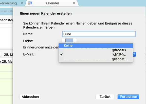

    • 3. Juni 2017 um 18:03
    ich weiß nicht, warum das bei dir nicht klappt.
    Du meinst die E-Mailadresse, die dir zum Einloggen in deinem Apple Account und bei iCloud dient?

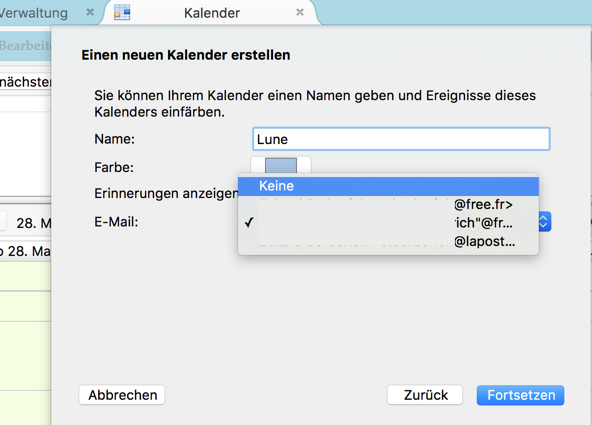

    Versuche es doch mal, indem du beim Erstellen des neuen Kalenders in Lightning "Keine" (E-Mailadresse) wählst.
    Auch das funktioniert bei mir:
