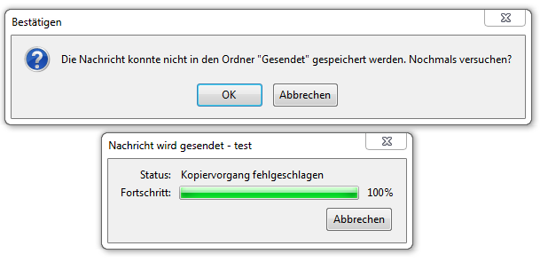

    ich habe folgendes Problem:
    Beim Versenden von Mails, die größer als ca. 1,5MB sind, kommt die Meldung
    und ein zusätzliches Fenster mit der Meldung:
    "Zeitüberschreitung der Verbindung mit Server ..."
    Die Mail wird trotzdem im "Gesendet Ordner" gespeichert, wenn ich auf Abbrechen klicke. Sie ist sogar 2 mal vorhanden.
    Mit jedem "OK - Klick" auf die Meldung wird die Mail zusätzlich gespeichert und die gleiche Fehlermeldung erscheint nach einer gewissen Zeit wieder.
    Dies Problem betrifft nicht nur 1und1 Konten, sondern auch andere. Bei meinem Gmail Konto kommen die gleichen Meldungen wie oben.
    Bei kleineren Mails geht alles problemlos.

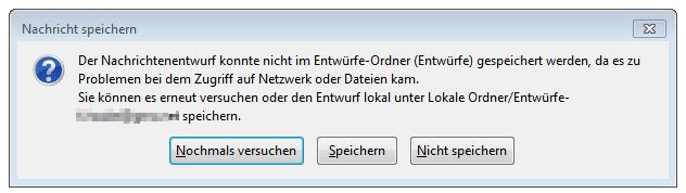

    In dem Zusammenhang habe ich noch eine zweite Frage:
    Falls das Speichern nach Versand einer großen Email in den IMAP Entwurfsordner fehlgeschlagen ist, bietet TB ja an, die Nachricht lokal zu speichern.
    Dafür scheint TB automatisch einen lokalen Ordner mit entsprechender Bezeichnung des zugehörigen Emailkontos anzulegen.
    Meine Frage ist, wo man einstellen kann, welcher lokale Ordner genutzt wird, um die gesendeten Emails zu speichern, nur für den Fall, dass das Speichern im IMAP-Ordner nicht geklappt hat?

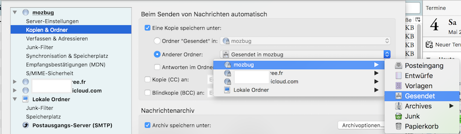

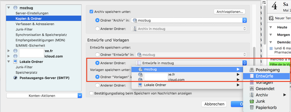

    Ich glaubte, dass ich mit meinem Beitrag und dem Screenshot verdeutlichen könnte, was mrb ausdrücken wollte. War wohl 'ne Fehlanzeige.
    Also nochmal ganz von vorne:
    standardmäßig speichert Thunderbird Entwürfe im Ordner "Entwürfe", ist ja auch logisch. Manchmal funktioniert das nicht, insbesondere bei IMAP-Konten, und TB gibt dann diese Fehlermeldung. Warum das so ist, ist nicht immer einfach zu beantworten. Also versucht man eine Methode, um das Problem zu umgehen. Thunderbird hat in den Konten-Einstellungen > Kopien & Ordner vorgesehen, dass man auch einen anderen als den standardmäßig vorgesehenen Ordner "Entwürfe" als "Zielordner" (oder "Speicherordner") für Entwürfe wählen kann. Das geht über die Aktivierung des Buttons "Anderer Ordner". Der Trick besteht nun darin, dass man über das kleine, in meinem Screenshot gezeigte Dropdown-Menü den Ordner "Entwürfe" des selben Kontos bestimmt, der vorher automatisch von Thunderbird dazu bestimmt worden war.
    Also in meinem Fall des Kontos "mozbug" ist ursprünglich automatisch der Ordner "Entwürfe" des Kontos mozbug als Zielordner zum Speichern von Entwürfen gewählt worden. Wenn das nicht funktioniert und TB deine Fehlermeldung anzeigt, kann man in den Konten-Einstellungen > Kopien & Ordner > Entwürfe speichern unter: den Button "Anderer Ordner" aktivieren und dann im Dropdown-Menü wiederum den selben Ordner "Entwürfe" des Kontos "mozbug" selektieren. Manchmal funktioniert dieser Trick, obwohl es paradox ist, denn es handelt sich in Wahrheit ja um ein und den selben Ordner Entwürfe im selben Konto wie es ursprünglich von TB automatisch bestimmt wurde.
    Dazu hier mein korrigierter Screenshot, denn ursprünglich war ich von einem Problem mit dem Ordner "Gesendet" ausgegangen war, wie es im Title dieses Themas steht:
