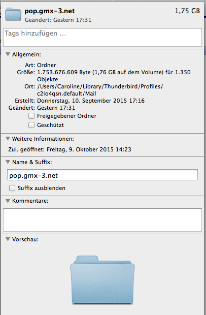

    Hallo zusammen, ich habe mir jetzt zwar einiges über Profile, Ordnergrößen, Komprimieren etc. durchgelesen, komme aber leider bei meinem Problem auf
    "keine grünen Zweig". Ich habe den betroffenen Unterordner komprimiert - passiert ist für mich sichtbar nichts.
    Im Anhang mal ein Screenshot von dem betroffenen E-Mail-Konto. Kann mir jemand - für mich als Laien verständlich - erklären, was ich konkret machen kann,
    um meine Mails wieder zurückzubekommen?

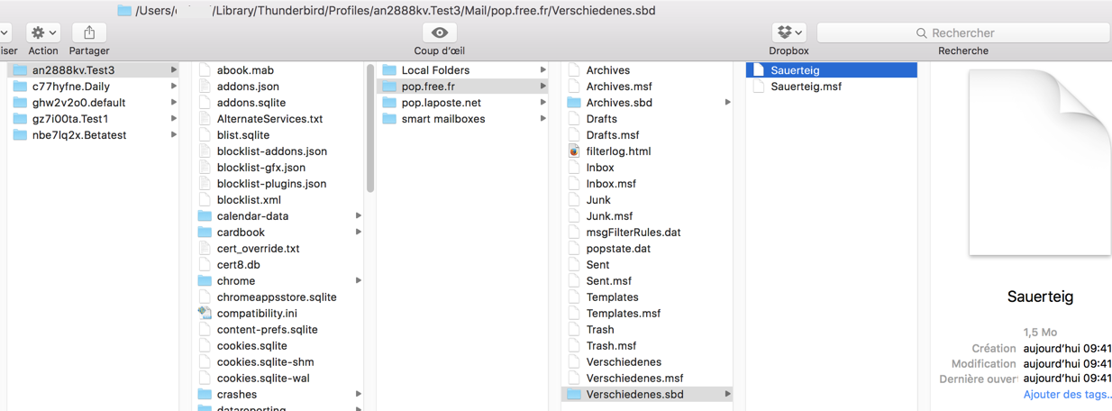

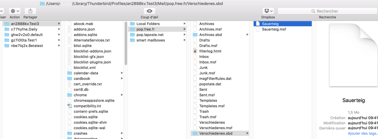

    Wie kannst du sehen, dass der "Unterordner" einen Inhalt hat? Ein Ordner oder Unterordner in Thunderbird wird im Profil durch eine Text-Datei (sogenannte Mbox-Datei) ohne Endung dargestellt.
    Hast du die dem Unterordner entsprechende Text-Datei in einem Text-Editor (TextEdit.app) geöffnet und gesehen, dass sie die vermissten Nachrichten enthält?
    Dieser Faden dauert nun schon drei Wochen, ohne dass eine Lösung gefunden wurde.
    Kannst du einen ähnlichen screen shot wie den folgenden erstellen, in dem man den "Unterordner" und seine Größe sehen kann? Ich habe wie in meinem obigen Beispiel meinen Unterordner bewusst "Sauerteig" genannt, er befindet sich im übergeordneten Ordner "Verschiedenes":
